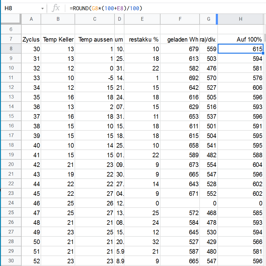

Wenn ich es nicht vergesse, notiere ich mir immer wie viel ich in den Akku laden konnte und wie viel Prozent noch im Akku war.
Dann rechnet Excel mir das auf 100 Prozent hoch (Abzüglich Deiner 17% Verlust).
Die Prozent Angabe von Bosch scheint gut zu passen, ich komme immer ungefähr auf 600Wh beim 625er.
Bosch scheint da korrekte Angaben zu machen.
Notiere mir auch die Temperaturen, um mal zu sehen was das ausmacht.
