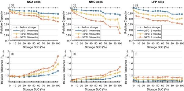

Bei Handys oder anderen akkubetriebenen Unterhaltungs-Kleingeräten liest man ja immer, dass der Akku nicht ständig leer gesaugt, sondern eher in Bereichen zwischen ca. 20 und 40% wieder aufgeladen werden soll.
Wie sieht es eigentlich bei unseren Bike-Akkus aus? Ist es für den Bike-Akku auch schonender, ihn in einem bestimmten Bereich wieder aufzuladen?
Ganz leer und liegenlassen ist am schlechtesten, da altern die Zellen halt schnell und bei einem richtig alten Akku kann dann auch mal in Verbdindung mit Kälte ganz Schicht im Schacht sein. Lagern ist zwischen 20-30% am günstigsten. Fürs Fahren lade ich halt immer nur soviel rein wie ich brauche.
Um so weniger man die Kapazität ausreizt, um so länger halten die Akkus. Akkus wollen nicht ganz voll und nicht ganz leer sein. Wärme mögen sie nicht, Frost aber auch nicht. Hohe Ströme lassen sie auch schneller altern.
Also wenn man sich Gedanken macht den Akku wegen der Lebensdauer bspw nur bis 30% zu entladen, sollte man konsequenterweise auch darüber nachdenken in auch nicht über bspw 70% zu laden. Beide Seiten schaden.
Nutzt du nur ganz wenig aus der Mitte hält er länger, als wenn ihn jedes Mal voll ausreizt.
Die Frage ist halt, wie stark beeinflusst es die Lebensdauer? Mein Smartphone zB, lade ich jeden Tag und mindestens einen viertel vom Tag ist es randvoll (am Ladegerät). Trotzdem halten die Smartphonesakkus ziemlich lange.
Meine Bike Akkus lade ich deutlich seltener. Bin meinen externen jedesmal bis zur Abschaltung leergefahren und habe da in drei Jahren kein nachlassen festgestellt.
Ich hab da gar keine Sorgen. Nur nicht komplett leer rumliegen lassen.
Das mit der Wärme stimmt nicht ganz. Beim Entladen mögen sie es schon warm. Da funktionieren sie am besten. Im Modellbau haben wir die immer auf so 40Grad vorgewärmt vorm Einsatz. Nur heiß sollten sie nicht werden. Das dürfte aber kein Problem sein beim E-Bike.
