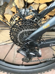

Hallo in die Runde, habe bei mir die günstige NX 11-fach Kasette mit der KMC 11e Kette verbaut und bin sehr zufrieden. Hat bis jetzt knapp 1200 Km / 40000 Hm gehalten und wurde erst 1mal bei 800 Km gereinigt und nachgefettet.Läuft immer noch tadellos. Und die Kombi muss einiges aushalten da ich zu 90% mit Anhänger fahre und öfter mal bis zu 1500 Watt dran zerren, bis jetzt ohne Probleme ! Allerdings muss ich dazu sagen dass sehr wenig geschaltet wird. Ob das jetzt die Lebensdauer beinflusst kann ich nicht beurteilen. image.jpeg
