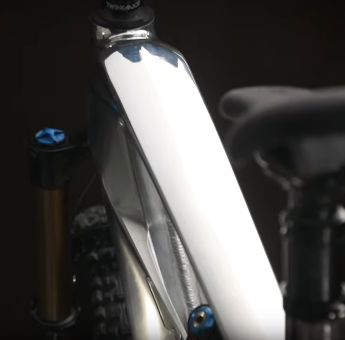

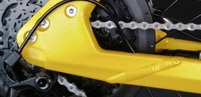

dass etwas zuviel da ist - und nicht nur das, die Ausführung der geschuppen Naht ist kein handwerklich eher bescheiden.
Wenn es schon nicht zum Verschleifen reicht (zuvorderst am Velo!!!), dann wenigsten gleichmässich Verschweissen!

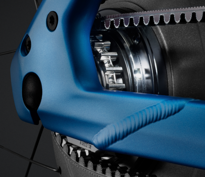

Die Naht ist natürlich nicht mit der von Nicolai zu vergleichen, aber bei dem Gewicht ist da bestimmt auch nur die halbe Materialstärke vorhanden und dafür ist die Naht top 👍
Von den Fahrleistungen her gibt es mit Sicherheit genügend Bikes die besser sind und weniger als die Hälfte kosten, aber von der technischen Umsetzung her ist das Teil für "Sammler" ein must have :winkytongue::winkytongue:
Na wenn du das so siehst. Dein Bild ist auch net gleichmäßig fällt halt bei Hochglanz mehr auf. Finde die Naht nicht schlecht. Ist halt mit der Hand geschweißt da bekommste keine 100% hin.
Mein "pingeligkeitsfaktor" ist an den Verkaufspreis gekoppelt; da ich weiss, dass es möglich ist, entweder eine sauber geschuppte Naht zu schweissen - oder, was an DER Stelle sinnreicher wäre, glatt zu Verschleifen.

Zurück zum Bike: Bei diesem Preis muss alles perfekt sein und die Schweißnähte sind weit davon entfernt. Das Loch für den Batterieschalter ist ja nur mehr peinlich... 🤮

...es ist immer wieder erstaunlich, dass sich so viele Menschen mit Schweißen auskennen und Schweißnähte auf Bildern beurteilen können... Die Nahtform (Aussehen und Schuppung) hängt immer vom Verfahren und den Parametern während des Prozesses ab. Ich würde in diesem Falle eventuell mal auf CMT tippen - wäre zumindest vom Wärmeeintrag und den vertretbaren Kosten denkbar.
...weiter zum Bike: Wir betrachten hier alle einen Prototypen! ...Da greift man nach den Bauteilen, die man im Schrank oder im naheliegenden Fachhandel findet... ich glaube, dass der Herr Schlender für eine eventuelle Serienlösung einen anderen Schalter einpassen wird ;-)
Also in beiden Fällen wird im Serienfalle bestimmt noch etwas "verschönert"...
Die ganzen Schweißexperten haben halt noch nie was davon gehört was Prototyp bedeutet.
Und erst mal mecker ohne sich zu informieren...
schauts euch mal das Video an - und schon kann man sich das meckern schenekn.
und richtig... bei Tesla ist die Serie schlimmer als hier die Prototypen
Ja, in der Tat, hässlicher gehts nimmer - dachte ich, bis ich das Steuerrohr von vorne sah. Da kamen mir enste Bedenken, ob die Firma den Umgang mit Aluminium wirklich beherrscht...
1. PROTOTYP !!!
2. Verschleifen kannst du nur dort, wo genügend Materialstärke für eine tiefe, durchgeschweißte Nahtwurzel verfügbar ist... die Nahtüberhöhung ist tragende Naht... Dein Infragestellen des Umgangs mit Aluminium hat mich daher stutzig gemacht...
Hier liegt ein Grundlagenirrtum vor. Ich bin nicht Prüfungsexperte am Schweisstechnikum. Keinesfalls beurteile ich den Arbeitsgang sondern ausschliesslich das Resultat!
Das ist eine Fehlinterpretation des Begriffs. Prototyp bedeuted nicht, dass mit mangelhafter Arbeitsqualität zu rechnen ist sondern dass gewisse konstruktive Details sich gegenüber der Serie noch ändern können!
Das ist zutreffend, aber auch gleichzeitig Beleg für einen Fehler in der Konstruktion. Dies könnte, ist ja ein Prototyp, in der Serie noch korrigiert werden.

Niemand hier bezweifelt Deine Loyalität gegenüber dem Hersteller!
Auch sind wir hier nicht im Kanzleramt, wo Du jeden Unfug schönreden musst. Also sei ganz entspannt und nimm zur Kenntnis, dass der Hersteller eigentlich schon wüsste, wie mit Schweissnähten unzugehen wäre - es aber aus unerklärlichen Gründen nicht konsequent anwendet. Idee Hui - Umsetzung Pfui. Schade drum.
Du solltest den Ball mal etwas flacher halten und nicht gleich auf Anderen herumhacken, die einfach anderer Meinung sind. Nur weil du die möglichen Gründen nicht kennst oder verstehst, heißt das noch lange nicht, daß sie unerklärlich sind.
Mir gefällt die normale eFanes zwar besser als die CNC- Version, aber wenn schon Halbschalen, dann hätte ich auch das Oberrohr nicht poliert, sondern die Schweißnaht sichtbar gelassen, denn das ist es, was das Besondere an diesem Bike ausmacht und dabei sind die Schweißnähte halt längs. Wenn man schon etwas länger, oder von Anfang an, im MTB-Zirkus dabei ist, weckt diese Bauart Erinnerungen, wie auch bei Jürgen.
Bin aber auch noch nie ein Fan von geglätteten Schweißnähten an Alurahmen gewesen. Macht wenig Sinn und hat in der Vergangenheit immer wieder zu Problemen geführt. Wenn geglättet und verschliffen, dann an einem gelöteten Stahlrahmen.
