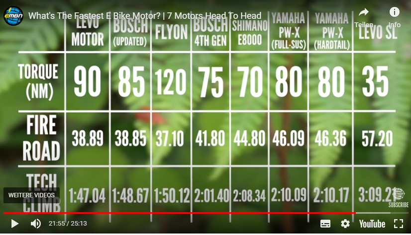

hier findest du auch sehr gute Infos in einem Praxistest (nicht mehr ganz aktuell)
Link zum Video
Lg Tirolbiker63
Übersicht bei einem Praxistest (siehe im Video ab 20:40min) , das Levo ist überall vorne mit dabei (Bestzeit in techn. Steigungen)

Zur Ehrenrettung des Yamaha sei noch erwähnt, dass in diesem (etwas älteren) Test der PW-X und nicht der PW-X2 oder der aktuelle PW-X3 getestet wurde.
Gerade der PW-X2 wurde deutlich verbessert. Er ist in meinen Augen gleichauf mit dem Bosch, benötigt aber weniger Updates (genau gesagt, keine).
Zum 3er kann ich nichts sagen.
ja, ist etwas älter der Test, meine Frau fährt den Syncdrive pro (noch mit 80Nm)
etwas störend ist beim Yamaha die Geschwindigkeitsgrenze, da regelt der Brose wesentlich besser aus (schleichend) und auch etwas später, meine Frau jammert immer dass sie plötzlich gegen eine Wand tretet wenn ich mit dem Levo 25kmh fahre
kann aber durchaus sein dass die neueren Modelle von Yamaha hier besser abregeln
hier steht auch einiges dazu
weiss jemand ob man den Syncdrive pro auf 85Nm hoch bringt? (Update)
meine Frau ist durch Stoffwechselerkrankung weniger fit, etwas mehr Power würde da schon helfen
Lg Tirolbiker63
Lg Tirolbiker63
PW-X und PW-X2 haben beide 80 Nm.
Allerdings ist der PW-X2 gefühlt deutlich kräftiger.
Erst der PW-X3 hat 85 Nm.
Mir ist nicht bekannt, dass es ein Update zu den Yamaha Motoren gab oder gibt.
