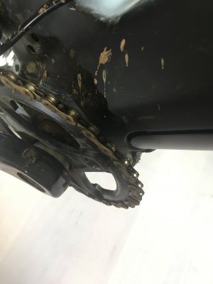

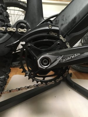

Hi DOKK, kurze Frage nur mal - wo war denn die (welche?) Kettenführung befestigt?? An meinem Rahmen ist keine, und ich wüsste auch nicht, wo die dran sollte!? Kein ISCG, kein E-Type, kein Mount...
Die mitgelieferte Kettenführung hatte ich ja ganz schnell abgebaut. Vielleicht hilft ein Bild? Da sind Gewindeeinsätze im Rahmen, daran wird ein Blech befestigt, und daran dann die Führung.
Hm, an welcher Stelle? Ich sehe da nix. Nur die drei Schrauben von der Motorabdeckung, wo die Kurbel reingeht.
Wird auch bei Nox nirgends erwähnt.
Bekommst du die Stelle aufs Bild? Danke!
