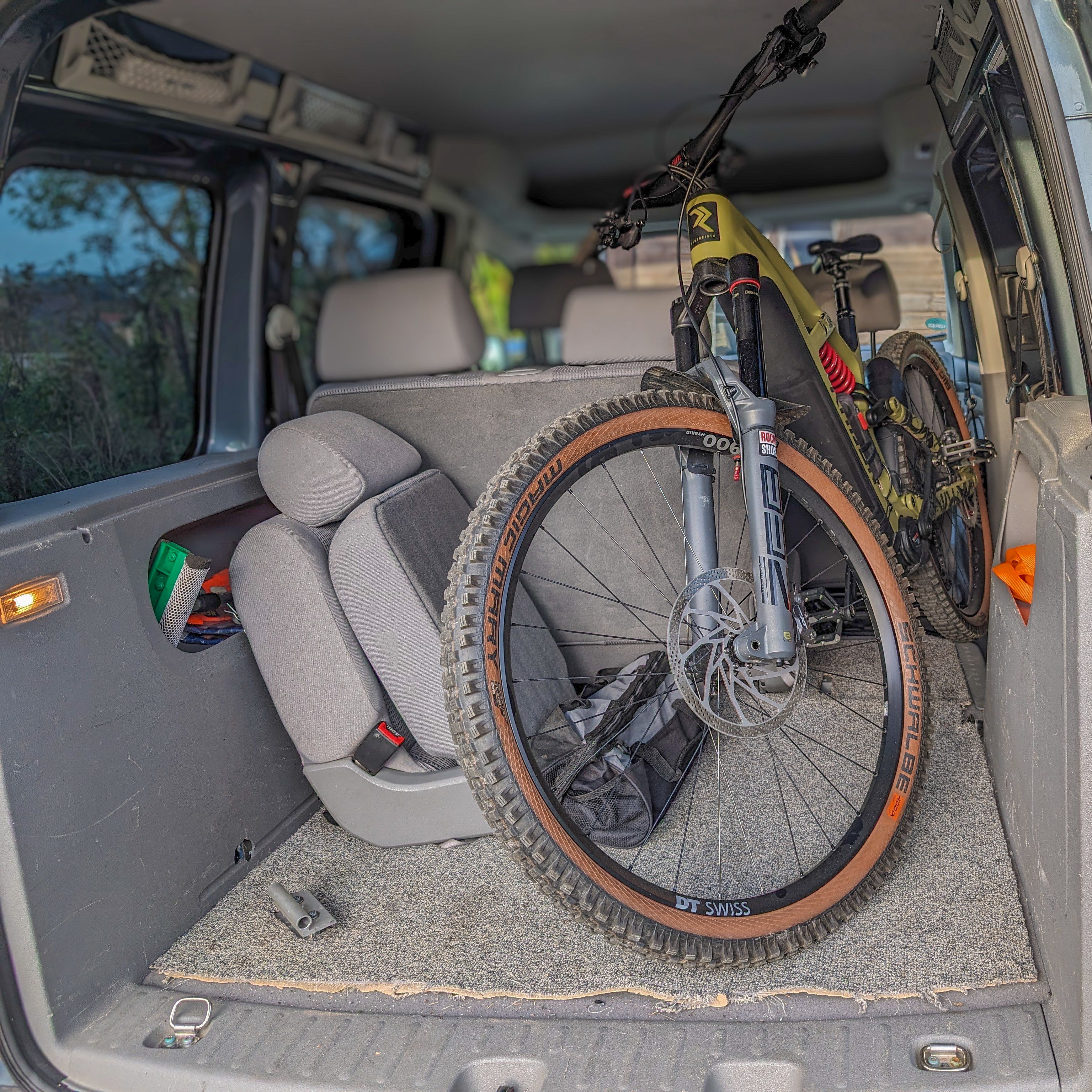

Ne mal ohne Flachs, nen Kombi haben wir auch, iaber das Thema Auto härt ja erst bei 3.5 Tonnen auf, da wäre also jeder Transporter inbegriffen. An sich reicht aber sowas:
(Schönheit liegt in der Funktion :p)
