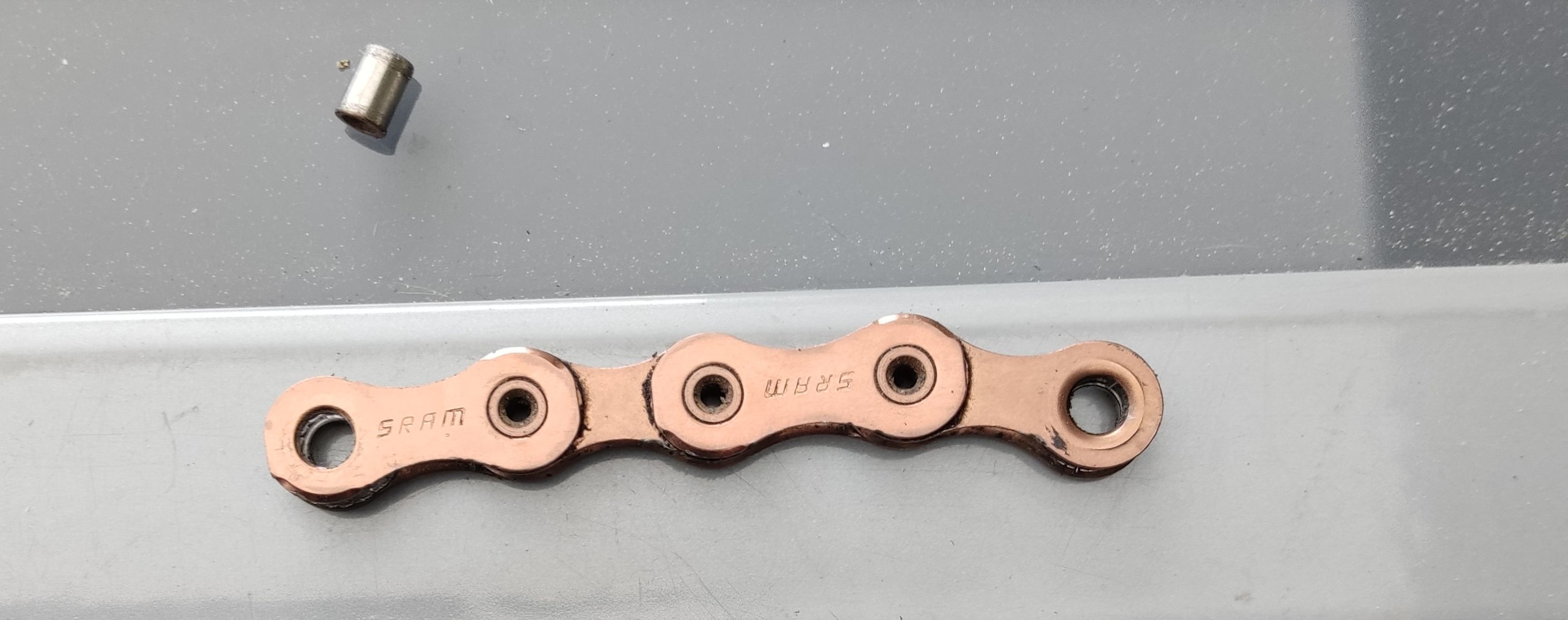

Mach doch einfach mal die Kette um zwei Glieder kürzer und schau, ob sich was ändert.
Geht ja schnell.

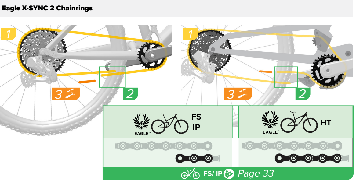

Ich würde erst mal mit einem anfangen. Unabhängig von der Gliederzahl, wenn Kette durchhängt ist sie zu lang. Ist ganz einfach.
Ich hatte vorher das normale GX Schaltwerk drauf und als ich dann das AXS Upgrade Kit montiert hatte war die Kette um ein Glied zu lang. Es war aber die gleiche Kette 🤷‍♂️

So und es war so.......
Erste Probefahrt Top, dachte jetzt hab ich´s.
2. Fahrt noch +-1 mit Microadjust und seitdem geht nichts mehr. Entweder komme ich nicht vom 1. Gang zurück ohne 2x zu drücken, oder nicht aufs größte Ritzel..........

Du musst das Chaingap schon auch nach dem kürzen einstellen. Durch die neue kettenlänge passt das nicht mehr und entsprechend sind deine Gänge nicht mehr reingegangen
Ja, hatte ich nicht gemacht. Da wurde ich wohl zu sehr abgelenkt.
