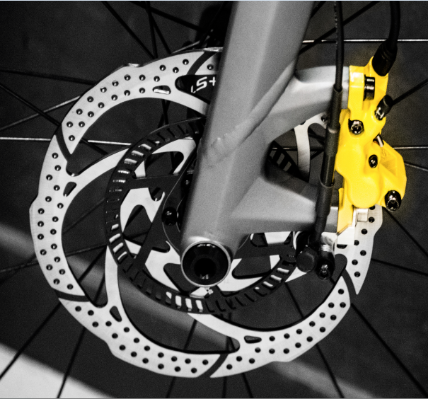

Hast du gezielt versucht unterhalb von 2-3 km/h zu blockieren? Alle ABS die ich bisher im Motorradbereich gefahren habe machen das so.
Ja, bin den Test x-Mal gefahren, um sicher zu sein, dass es am blubrake und nicht an mir liegt.
Mit Motorrädern kenne ich mich nicht aus; da blubrake System scheint mir schon auf Velos zugeschnitten zu sein. Ich kann später auf noch auf die Technik eingehen.

Also nicht bis auf Null im Regelbereich runter bremsen sondern unterhalb von 2-3 blockieren.
Die zum Zeitpunkt meiner Testfahrten vorliegnede Implementierung bremst zunächst das Vorderrad kurzzeitig auf 0 herunter, um dann den Bremsdrcuk zu senken und ohne blockierung auf 0 abzubrmesen.
Natürlich habe ich mich von tiefem Tempo aus herangearbeitet. Wie Du erkennen kannst, lässt das Konzept keinen Schluss zu, ob ein Deinem Fall die Einregelung stattfindet oder das ABS ausgeschaltet ist.
Gemessen wird die Radumdrehung klassisch mit einer Lochscheibe und einem Photosensor.
