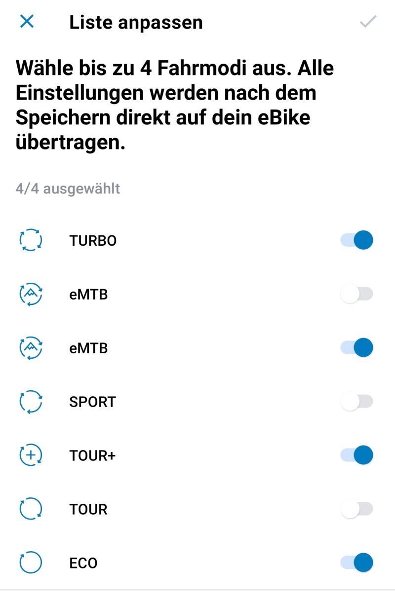

Leider kein "Auto-Modus", hätte ich gern mal ausprobiert! Warum ist bei mir eigentlich 2x eMTB-Modus da? Gibt es da Unterschiede?

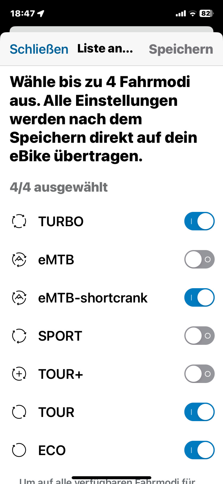

Meine Freundin und ich haben jeder ein Cube Bike (140er SH). 1 ist dem iPhone verbunden und das andere mit Android.
Auf dem iPhone gibt es "eMTB" und "eMTB-shortcrank" wie @Saunahaus óben gepostet hat.
Aud dem Android erscheint 2x "eMTB" wie bei @Ernesto54 .
Könnte das also ein Problem der App auf Android sein, dass "Shortcrank" nicht anzeigt wird?

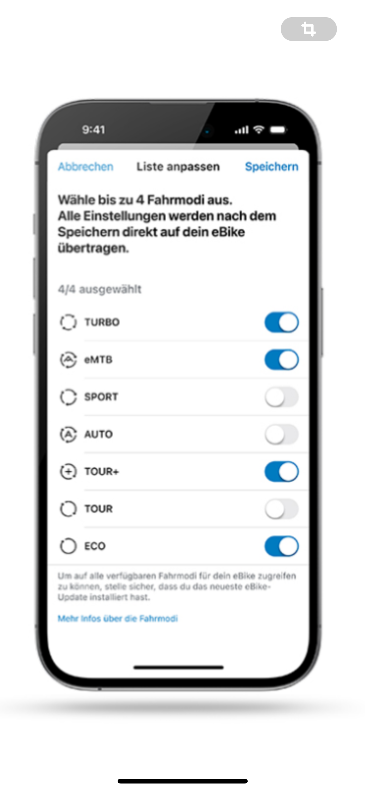

Der "Auto" Modus fehlt übrigens auf beiden Bikes. Kann es sein, dass man diesen erst beim Händler aufspielen lassen muss?

Habe es gerade getestet - wenn ich das iPhone mit dem Rad verbinde, bei welchem ich vorher das Android Fon benutzt habe, dann steht da tatsächlich "eMTB" und "eMTB-Shortcrank" anstatt 2x "eMTB". D.h. das Problem, dass lediglich 2x "eMTB" dasteht ist ein Problem der Android App. Hoffentlich gibt es dafür bald ein Update.

Ist einfach ein Programmierfehler in der Android App

Deine LED-Remote braucht einfach ein Firmware-Update. Dann ist auch der AUTO Modus da.
Viele Händler wissen das aber nicht und dann steht auch in der Händlersoftware kein AUTO-Modus zur Auswahl.
Das sehe ich anders. Das FW Update hat die LED-Remote via Flow App bekommen, und ich hatte eigtl auch erwartet, dass dann der Auto Modus inkl. ist. Die Dateigröße des Mappings ist sicher nicht sehr groß. Wenn ich deswegen zum Händler muss, dann macht die ganze Funktion von wegen Lieblingsmodus auswählen nur bedingt Sinn.
Was ich mir noch vorstellen könnte - vllt sind max 7 Modi erlaubt in der LED-Remote. Wenn die voll sind, dann kann er nicht automatisch entscheiden welcher beim Update gelöscht werden soll - und dann wird eben kein neuer Modus aufgespielt.
Das darfst du gerne. Mein Pole hatte auch alle aktuellen Updates per Flow App. Erst nach dem
Update des LED-Controllers am Bosch-PC war der AUTO-Modus da.
Das Update wurde auch vom Bosch-PC nicht automatisch geladen oder angezeigt, sondern mußte manuell angestoßen werden.
Mein Freundlicher hatte eigentlich schon aufgegeben, hatte dann aber noch die richtige Idee.
Danke Dir, jetzt ist es klar...
Also muss ich doch zum Händler und explizit nach dem Update für die LED-Remote fragen.
