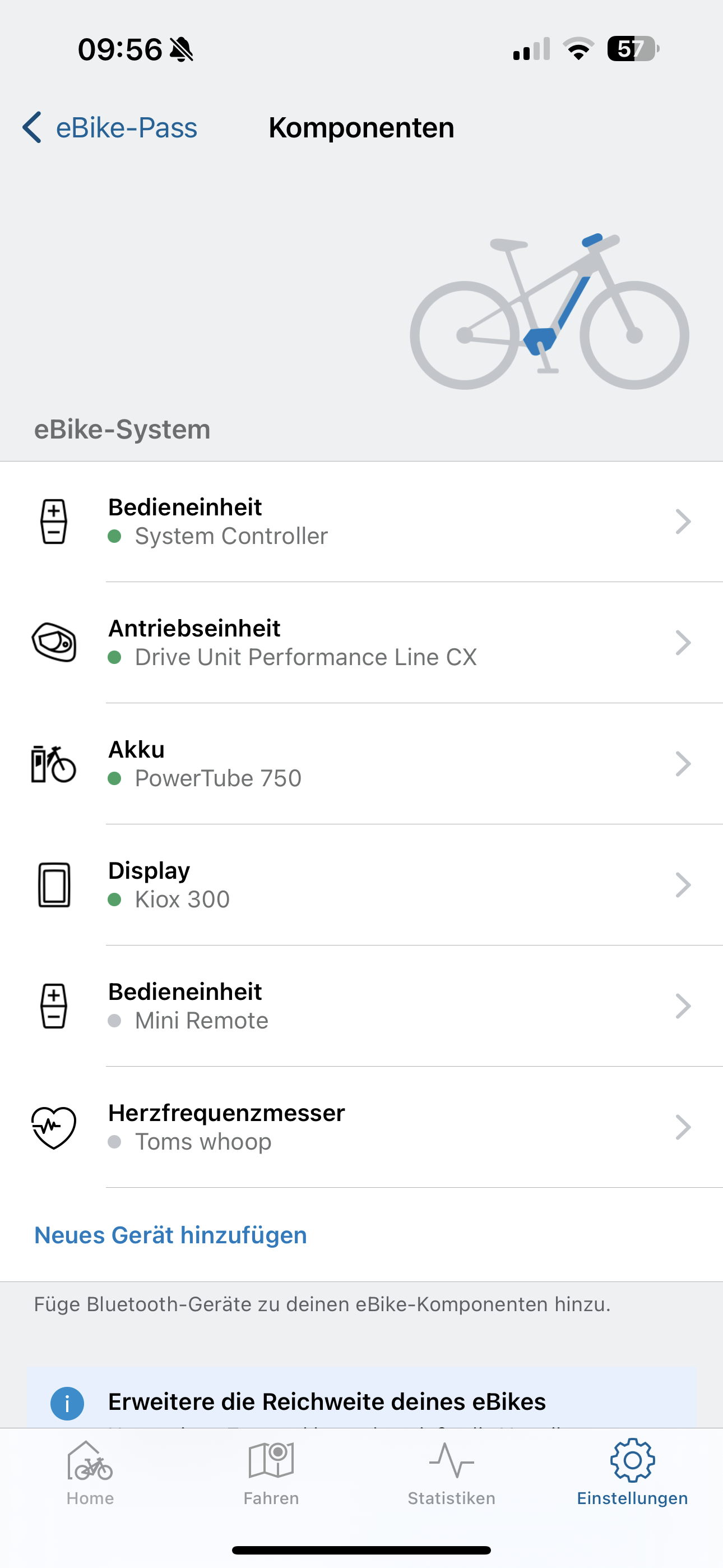

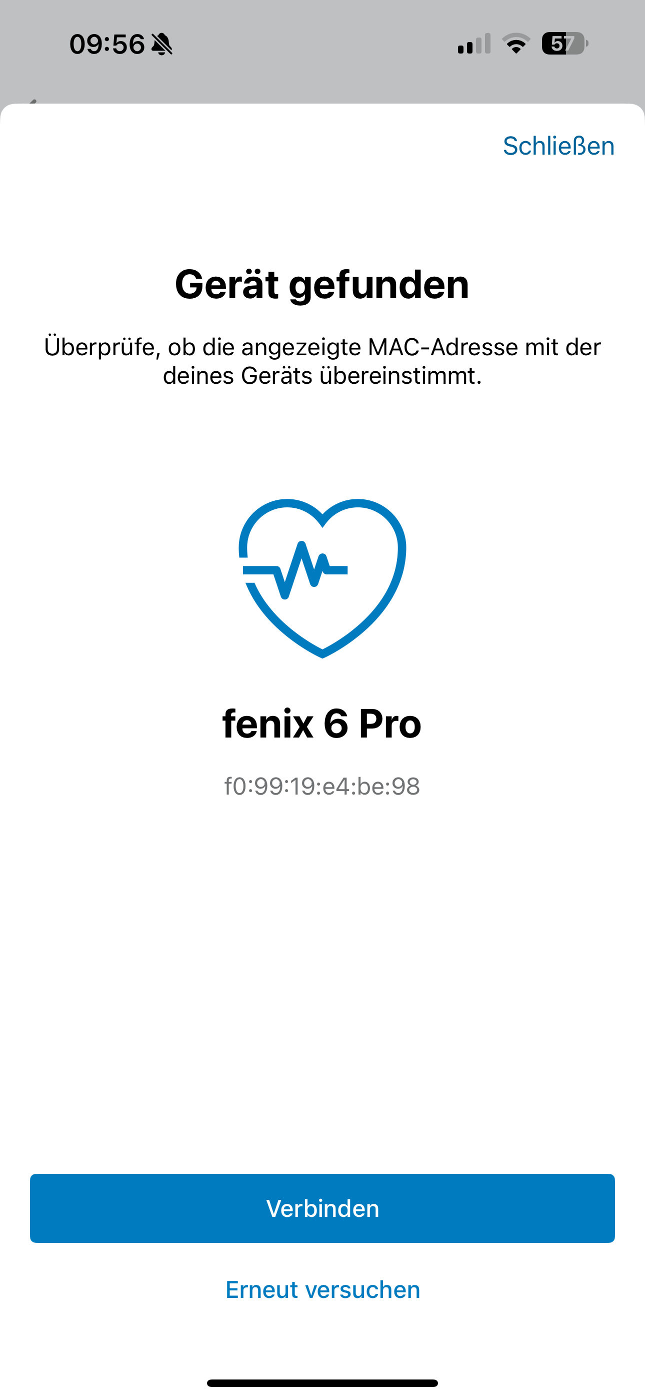

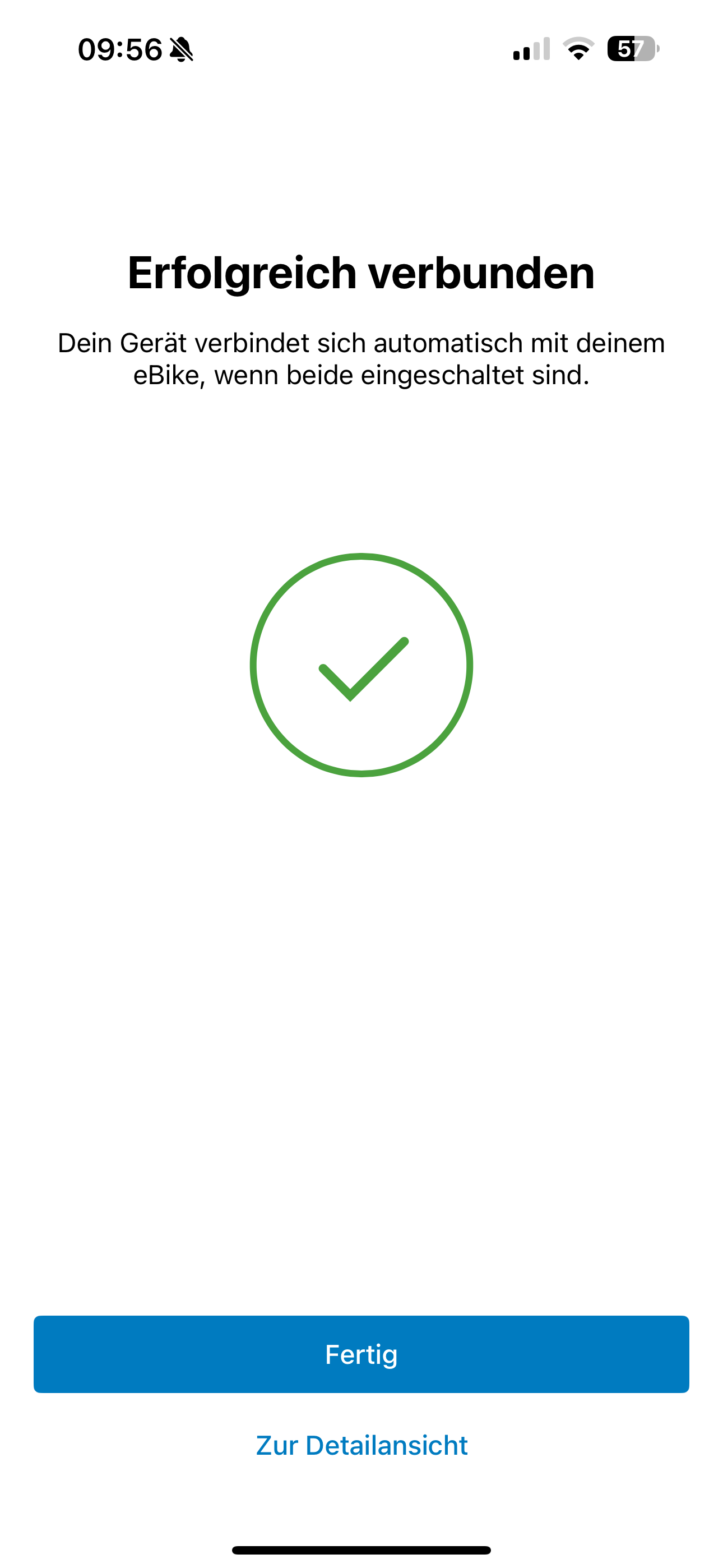

Weil es eine Frage dazu gab:
  • Das Verbinden des Pulsmessers ist super einfach.
  • man kann mehr als einen Pulsmesser verbinden
  • ich habe es mit einer Garmin Fenix 6 Pro und einem Whoop Band probiert, das wurde beides sofort angezeigt
  • Geräte kann man auch mit einem Klick wieder entfernen
Hinzufügen: In dieser Ansicht auf "Neues Gerät hinzufügen" (unten), dann auf sonstiges, dann erscheint es sofort

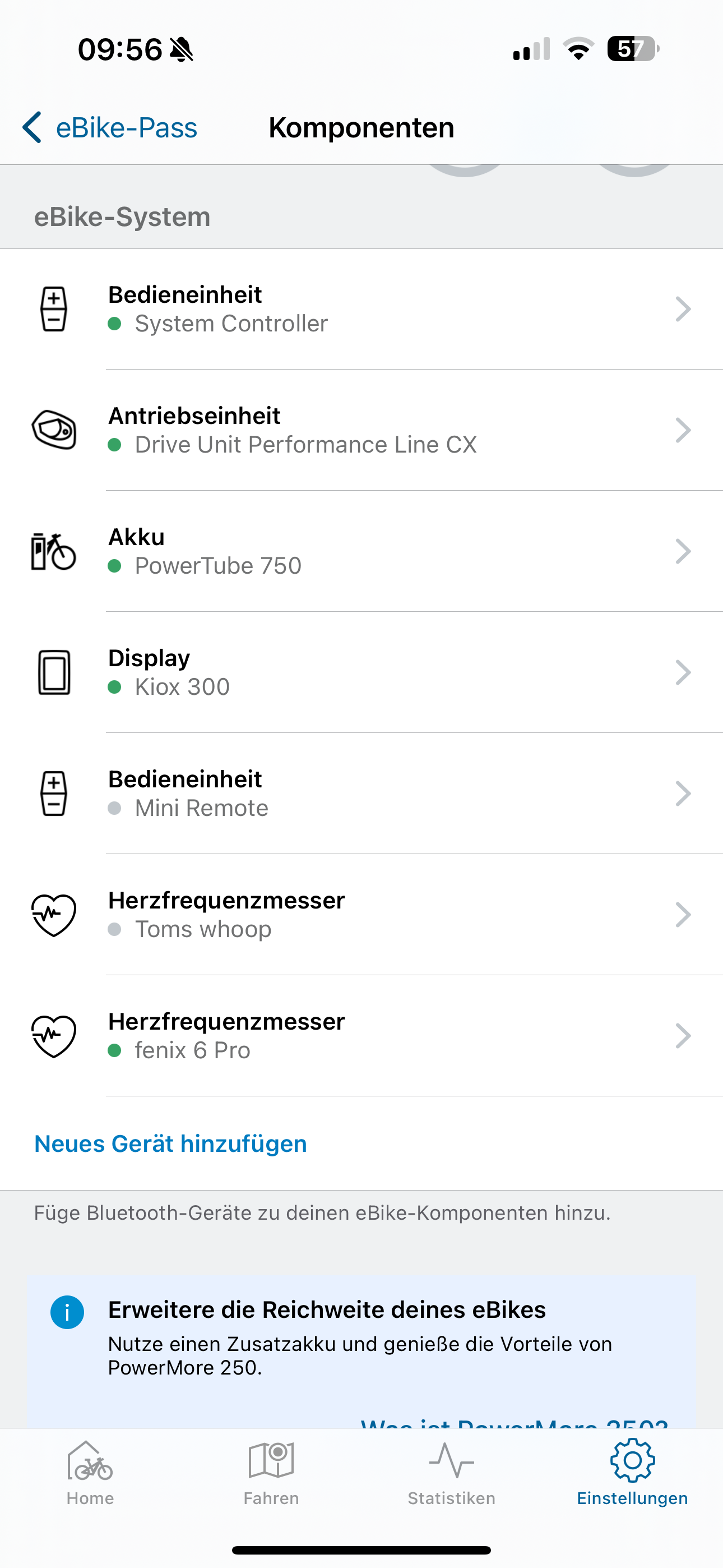

In der Liste der Komponenten erscheinen dann ganz unten die Pulsmess-Geräte:

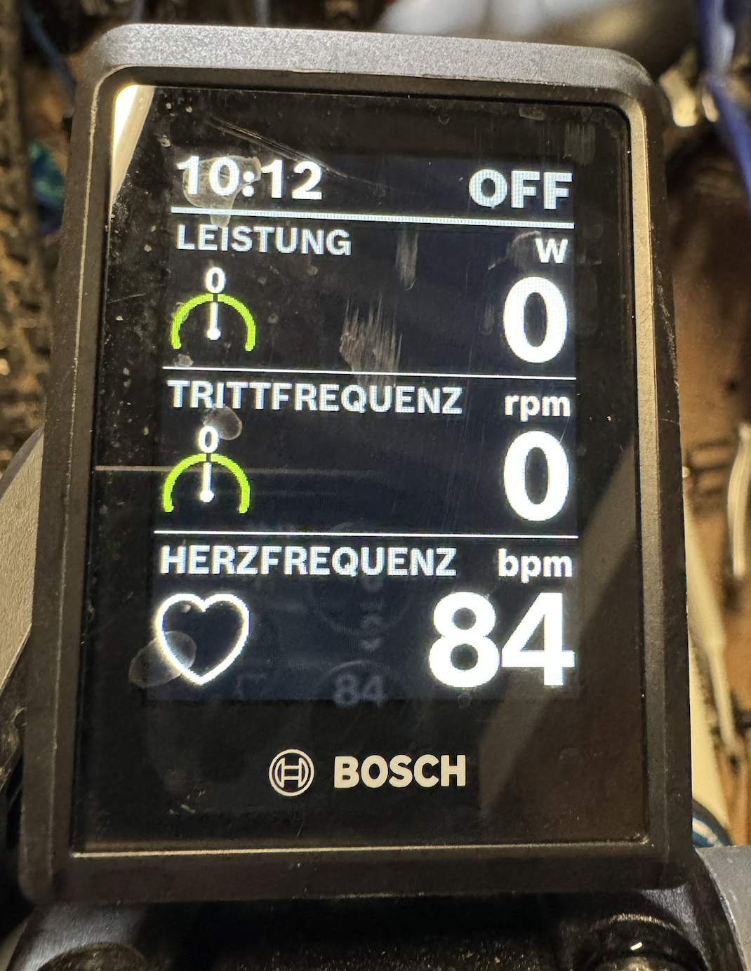

Auf dem Kiox wird es dann ganz normal angezeigt - man muss nach dem Anschalten nichts mehr machen, es verbindet sich automatisch.

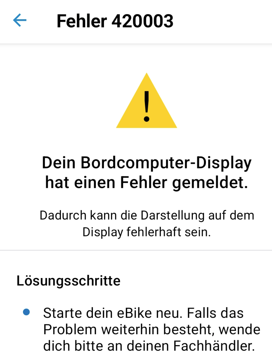

Ich habe seit dem Update sporadisch diesen 42003-Fehler. Kann man wegdrücken und nach dem Neustart ist er auch aus der Flow-App verschwunden. Schön ist aber schon irgendwie anders.
