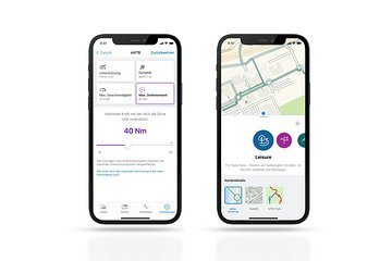

Software-Update von Bosch eBike Systems: Ein neues, kostenfreies Update ermöglicht es jetzt, den Fahrmodi eMTB in der eBike Flow App individuell an die eigene Fahrweise anzupassen. Wir haben die Infos zum Software-Update von Bosch eBike Systems.

Ihr verwechselt glaube ich alle worum es hier geht.
Eco, Tour usw waren schon vorher anpassbar.
Die dynamischen Modis wie Emtb oder Tour+ waren bisher nicht anpassbar.
