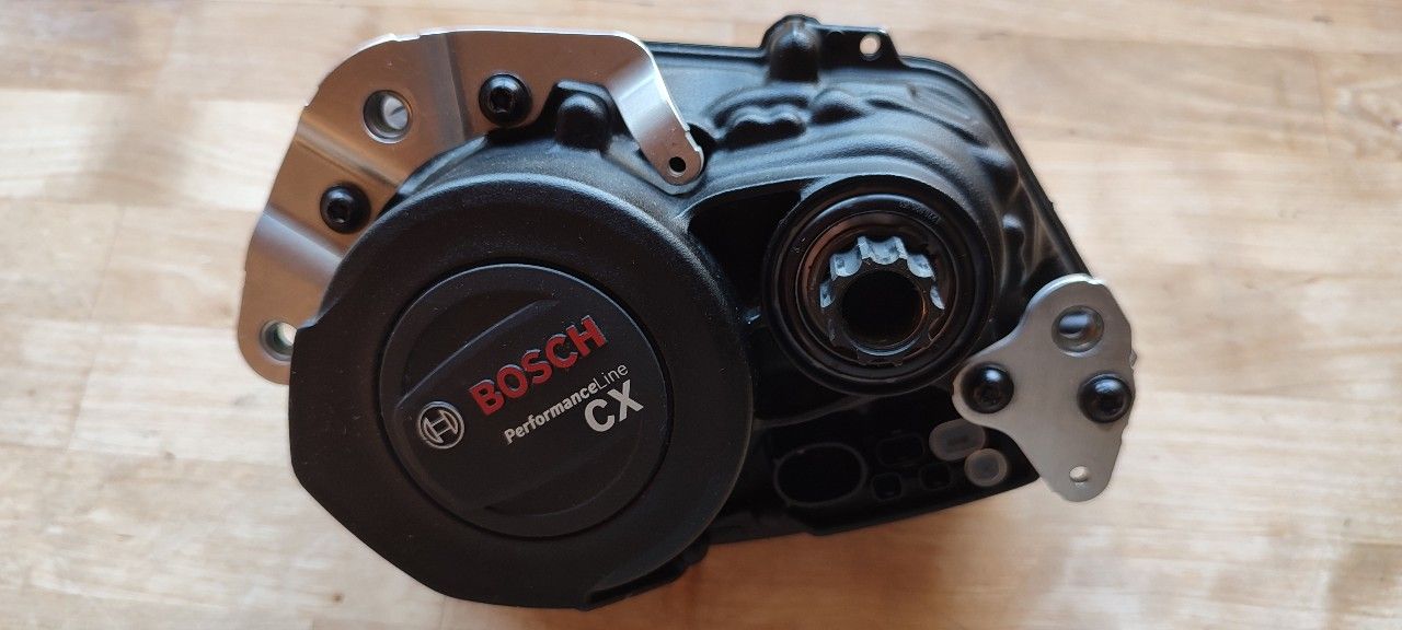

Könnte bei dem lauten Rad / Motor ggf die Folie an der Verbindung Rahmen mit Motor im Laufe der Zeit aufgegeben haben. Die Adapterplatten werden von fast allen Herstellern mit so einer Art dünnem Moosgummi verbaut. Bei Gen 2 war die Heulerei im Carbonrahmen fast schon ein kostenfreies Add-On, ich hatte das bei Gen 4 bisher noch nicht so stark ausgeprägt. Und wie "Titanbein1302" schreibt, die Temperatur hat einen nicht unerheblichen Einfluß.
Da Dein Motor ja ausgebaut war, müsste die Anbindung zum Rahmen jetzt neu gemacht werden, schau doch mal wie er sich jetzt anhört.

Zwischen Halteplatten und Rahmen gibt es keine Folie. Wäre auch sinnfrei, weil eine kraftschlüssige Verbindung über die Schraubverbindung besteht. Darüber kann sich der Körperschall frei übertragen.
Die Temperatur hat keinen hörbaren Einfluss. Der ist bei 7 Grad genau so laut wie bei 32.

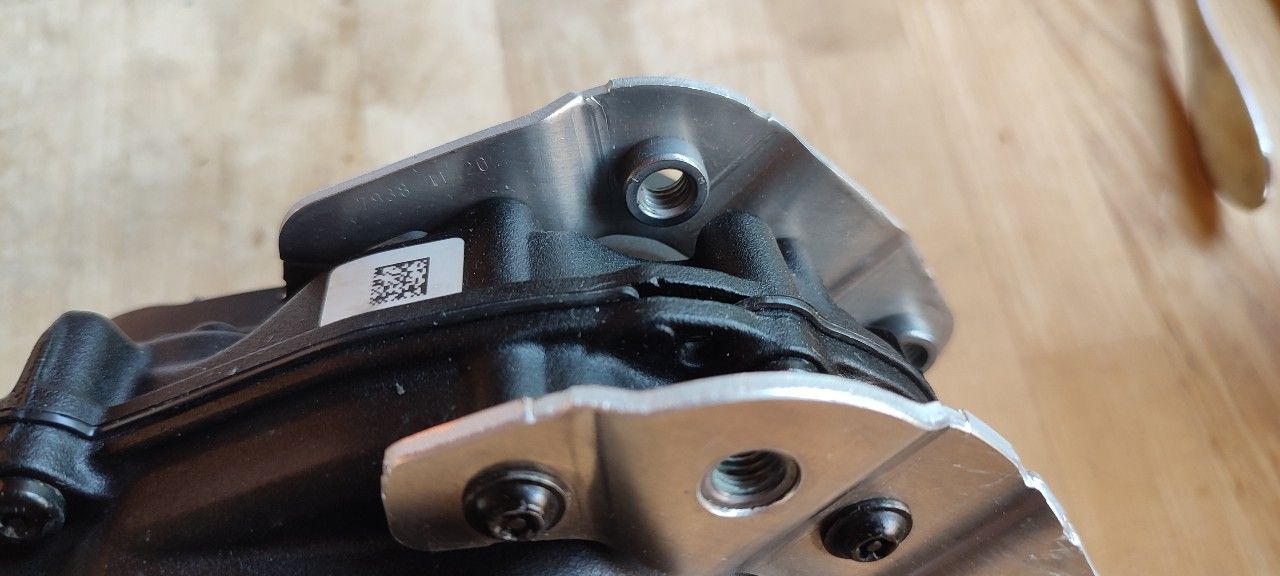

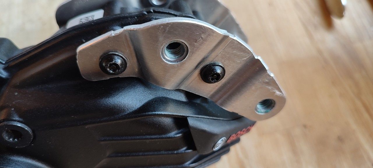

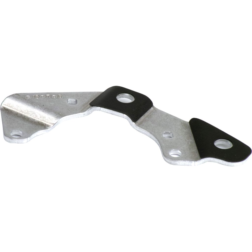

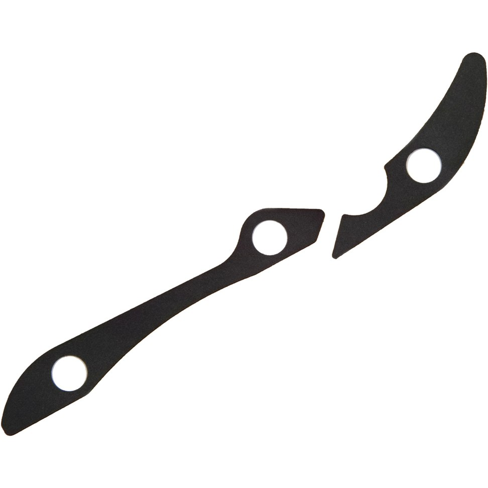

Bei meinen Rädern war bisher immer etwas in dieser Art verbaut:
Ob das jetzt genau zwischen Rahmen und Adapter oder zwischen Adapter und Motor kommt ... ich gestehe, da bin ich mit nicht sicher ...
Das ist die andere Seite.
An meinem Gen.4 waren auch keine Folien.

Würde aber auch die Schaumstoff Dinger montieren. Das entkoppelt nochmal akustisch.
