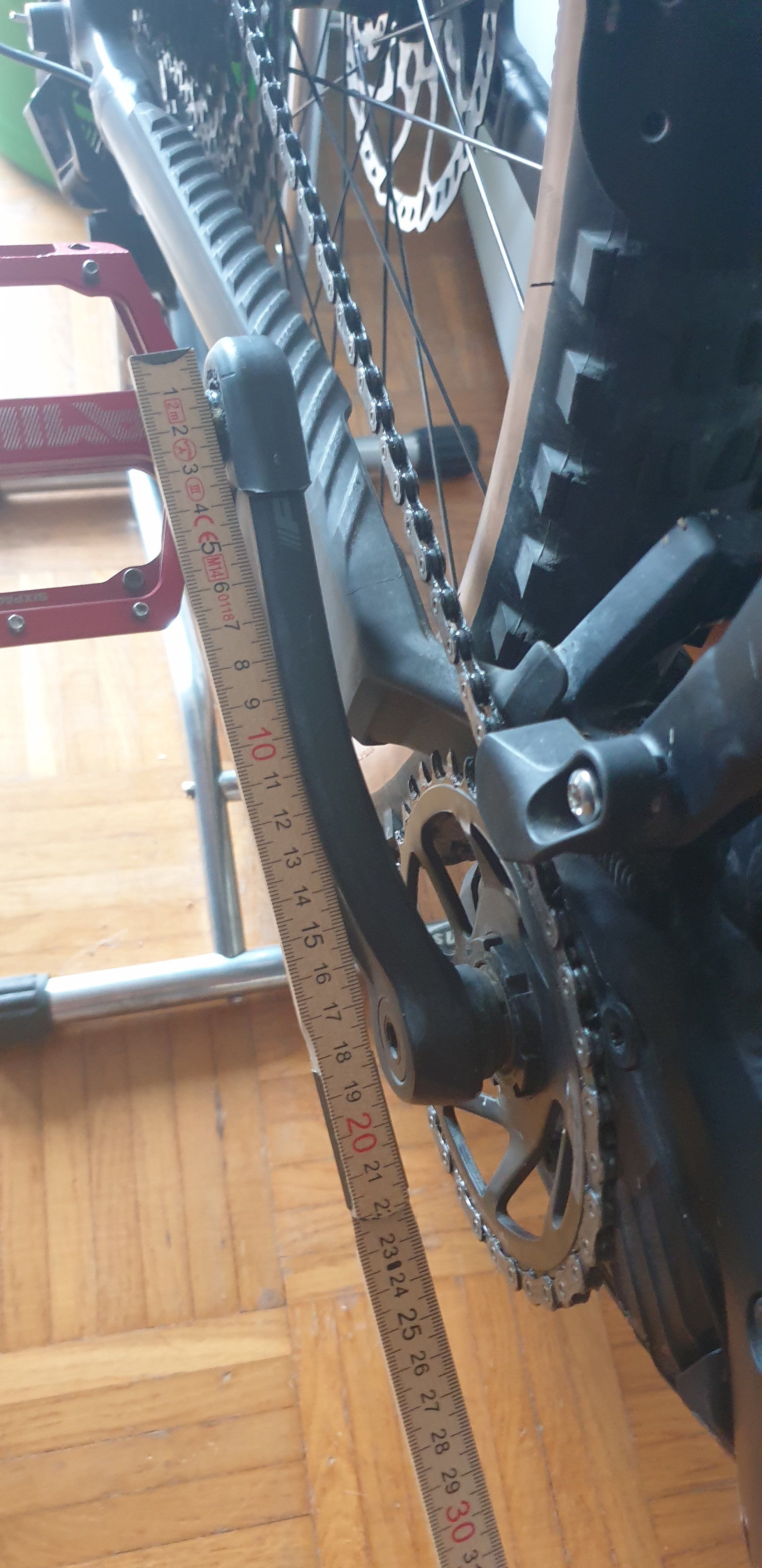

Also falls du < 165 mm Kurbeln hast und das Firmware Update dennoch installiert hast, dann ja, hast du jetzt im Turbo und EMTB Modus etwas weniger Unterstützung (siehe ein paar Seiten weiter zurück hier).

Nicht weniger, lediglich erst bei etwas höherer Eigenleistung. Der Unterschied sind aber lediglich ca. 20W Eigenleistung zwischen dem normalen und dem „kurze Kurbel“ Modus.
Da @subdiver ein eher starker Fahrer ist, wird er es eh nicht so merken.
