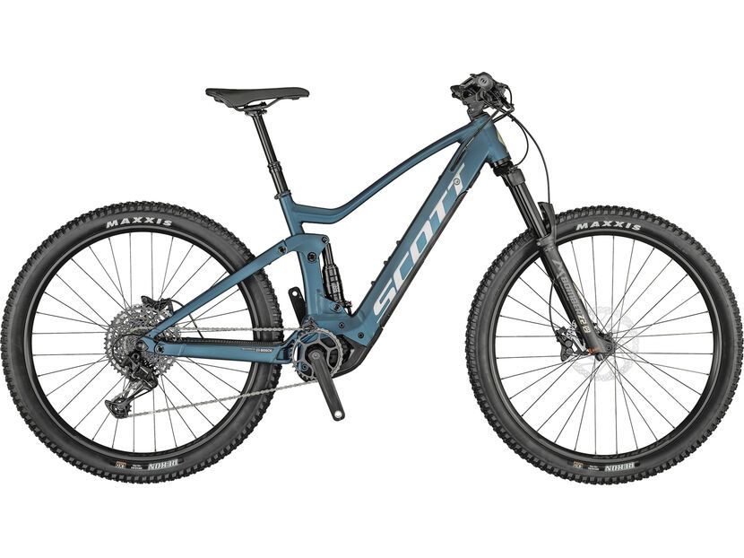

Ich habe ein Modell gekauft im Frühjahr 2021 mit 165er Kurbeln - SCOTT eRide STRIKE
Den Herstellerlink gibt es nicht mehr - aber hier ist dasselbe Modell - so kurzlebig ist die Zeit
https://www.biker-boarder.de/scott/2836570s.html
Wie schon geschrieben, meine Frau hat ein Strike 910 und ich ein Genius 910.
Beide Bikes hatten serienmäßig den normalen Tour und eMTB mit 165er Kurbel Software.
