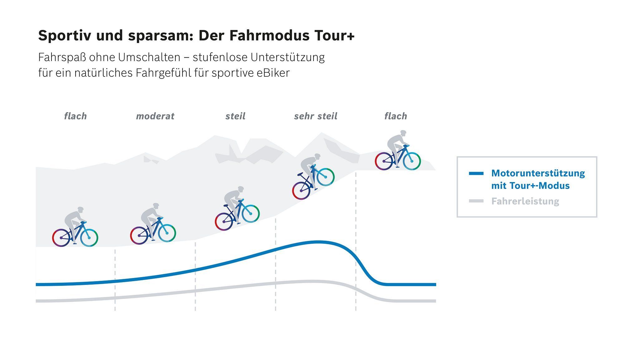

Bosch eBike Systems stellt energiesparenden Modus für sportliche Touren vor. Mit dem Modus Tour+ bekommen Touren-Fans einen neuen Modus spendiert, der immer genug Unterstützung für sportliche Touren liefert, aber ein Plus an Reichweite verspricht.

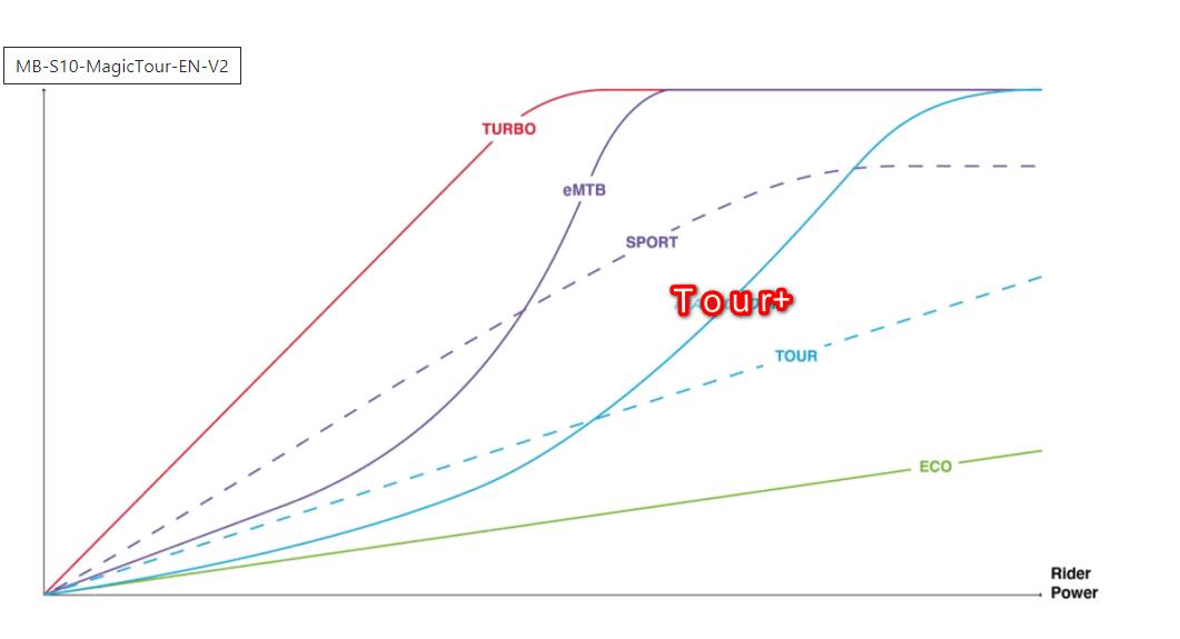

Wenn ich folgendes lese und die dazu gehörende Grafik sehe...
"Der Unterstützungsgrad variiert dabei dynamisch und stufenlos zwischen den Fahrmodi Eco und Turbo. Tour+ ermöglicht eBikern maximalen Komfort in unterschiedlichen Fahrsituationen und sorgt dafür, dass sie sich voll die Fahrt fokussieren können."
...komme ich zu dem Schluss, dass diese Automatik -eine mich störende- Entmündigung darstellt.
Gut, dass ich einen Motor benutze, der bei Eco-Tour-Sport oder Turbo, von mir ...aus- oder eingeschaltet wird.
Ich wollte es nur erwähnen, nicht diskutieren. 😁

Bringt hier Jemand den Tour+ in den Bereich von eMTB oder Turbo?
Mir kommt es vor, dass Tour+ die Leistung zwischen Eco und maximal Tour bringt, mit 165 Kurbeln.
Die Verbrauchsanzeige bei den Rest-KM ist bei mir bei Eco ist nicht viel geringer, als bei Tour+.
Locker, du musst nur einen ordentlichen langsamen Berg suchen und über 160W treten dann klappt das.
Bist du sicher? Das gilt für den eMTB-Modus in der Einstellung kurze Kurbeln. Soweit ich gelesen habe,
soll die Progressionskurve des Tour+ Modus erst deutlich später ansteigen (>220W Eigenleistung)
Wenn der eMTB Modus schon auf der maximalen Unterstützung ist, erreich Tour+ gerade die 140% des normalen Tour Modus.
P.S.: Die Grafik ist vom MagicTour Modus.
