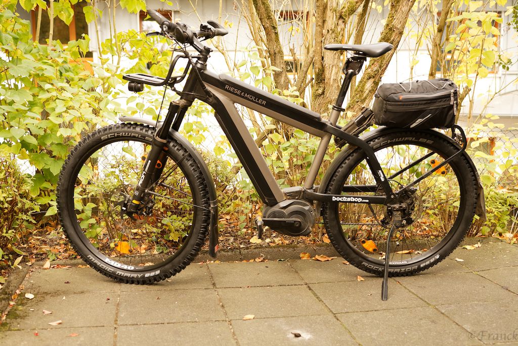

Nochmal zum emtb Modus.Ich habe die aktuelle Software drauf, emtb und kurze Kurbeln aktiviert, fahre aber die serienmässigen 170 iger Kurbeln. Mit der Einstellung kompensiere ich das hohe Bike Gewicht des Supercharger mit Rohloff und Dual Akku

Damit kann ich im Vergleich zu meiner Holden, deren Systemgewicht ca 60% von meinem beträgt, wieder in der gleichen Stufe fahren (Eco <--> Eco) etc.
Vorher musste ich meist eine höher benutzen.
Sie fährt selbst steilste Berge in stufe Sport, wo unsere Bekannten (ohne emtb) auf Turbo fahren.
Bei der emtb Variante muss sie, selbst um die Leistung von Sport abzurufen, nach ihrer Aussage deutlich stärker reintreten wie eben in Sport. Sie hat jetzt über 6000 km mit dem CX gefahren, kann das also für sich sicher vergleichen. Sie wiegt gut 50 kg bei 1,5 m Höhe, Größe wäre wohl der falsche Ausdruck :p

dann hast du aber jetzt einen höheren Stromverbrauch ...oder ?
Nicht wirklich spürbar, da ich jetzt später in die nächst höhere Stufe schalte, bei identischem Tempo.
Wobei ich mit dem Bike immer über 100 km und deutlich über 1000 Hm komme, da spielen kleine Schwankungen im Verbrauch keine Rolle.
hm....greift das update nicht erst ab dem Tour Modus ?
du schreibst oben, das ihr beiden jetzt im Eco Modus fahren könnt...
Hast natürlich recht, greift ab Tour, da ist der Unterschied zu vorher für mich allerdings deutlich spürbar.
