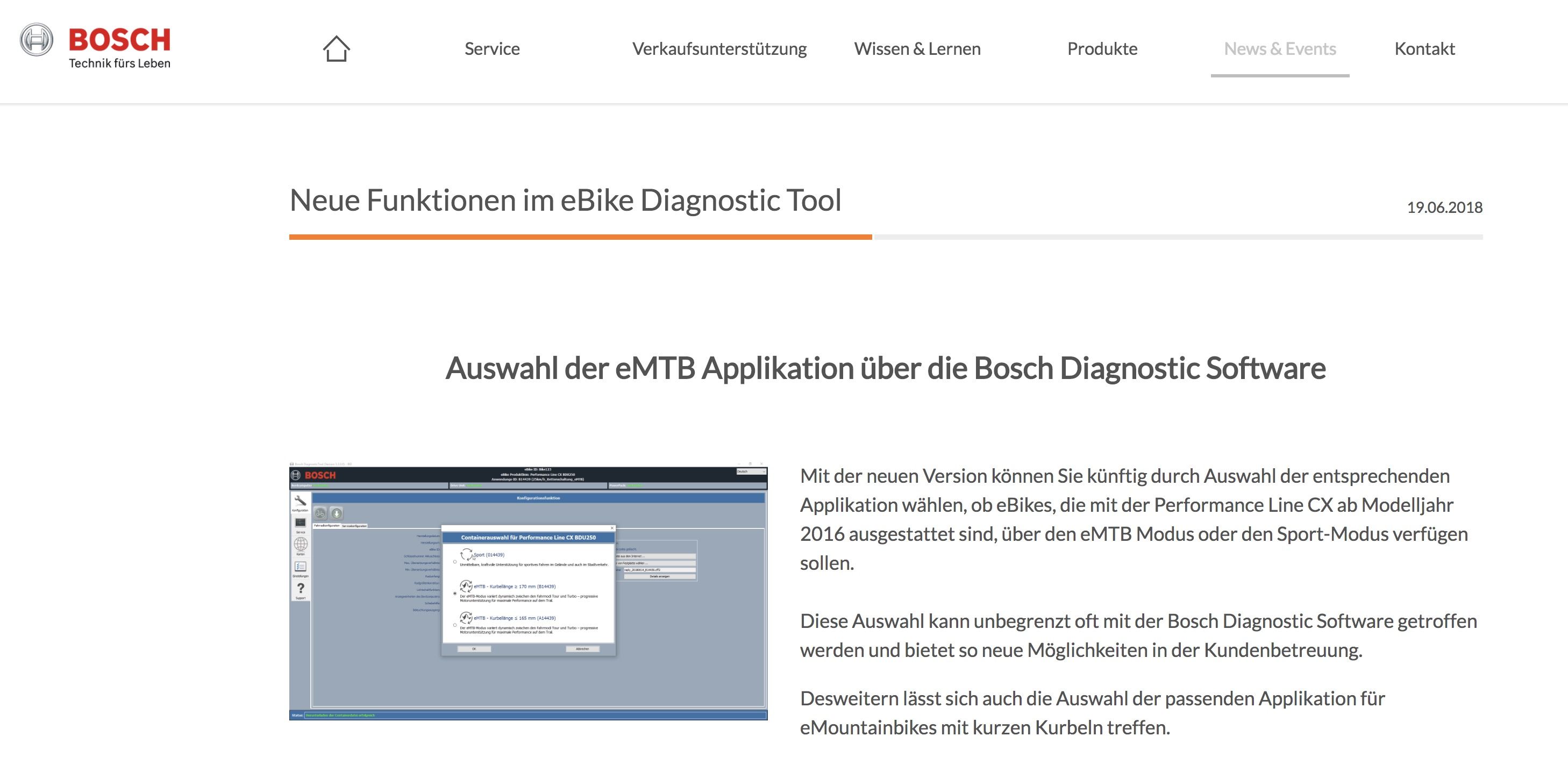

@OldMan54 Bei mir ist die Option nicht aufgetaucht. Woher hast du denn das Bosch Bild? Laut News kommt doch das Kurbel Update erst im Herbst 2018?
Hat den jemand einen exakten Termin?
Eventuell habe ich den übersehen.
Das Bild ist von der Bosch HP.
@OldMan54 Ja, im Herbst. Bitte mal den link zu der Seite. Kann die info auf Bosch-Ebike nicht finden.
