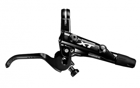

Hallo, ich würde gerne an mein Stereo 140 die Bremse tauschen, da diese mir zu schwach ist.
Aktuell verbaut ist eine BR MT 420 - 200/180
Ich würde gerne auf XT oder Zee umbauen. 200/200
Was muss ich beachten? Herstellerfreigabe? Federgabel ist eine Rockshox 35 Gold.
Wie gehe am cleversten vor um den Umbau in Gang zu bringen. Oder einfach bestellen und ran?!

Für hinten benötigst du einen Adapter für den größeren Durchmesser.
Da du ja vorn schon eine 200er hast, wird die Gabel dafür auch geeignet sein.
Wahrscheinlich kannst du die Leitungen weiternutzen, wenn die gleichen Anschlüsse vorhanden sind.

Ach nur wenn ich größere Scheiben will brauch ich eine Freigabe?!?
Leider sind es andere Anschlüsse am Bremssattel aber die Leitung neu verlegen sollte nicht das Problem sein.
In dem Fall würde ich auch nur die Hebel tauschen und für hinten ein Adapter für die 200er Scheibe.
Eine neue wird kaum besser bremsen.
Vielleicht mit den Belägen spielen: vorn Organisch; hinten Sinter oder Trickstuff Beläge statt der org. Belägen
Wie?? Eine XT bremst nicht besser als eine MT 420?? Warum ist denn sowas im Angebot?
mit Hebel sind auch die Kolben gemeint oder?!

Ja ich weiß aber die Bremsen sind zu schlecht...
Meine Billig Shimano 4 Kolben Bremse am Focus ist auch nicht der Hit.......
Die Kolben sind jetzt schon nach ca. 1.000 km schwergängig, obwohl ich sie schon mehrfach gereinigt und mit Mineralöl "nachgeschmiert" habe.
Vorne werkelt schon eine XT - hinten scheue ich den Umbau wegen der neuen Bremsleitung. Leider hat die Billig Shimano einen geraden Anschluss und keinen Banjo, wie die XT - Saint -Zee. Sonst hätte ich mir Hebel und Bremssattel der XT besorgt.

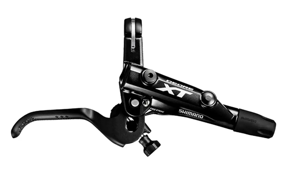

Nein, nur die Geber, die halt bei den höherwertigen Modellen Servowave Unterstützung haben und bei den günstigen MT420 nicht.
Heißt das hier nur tauschen??
