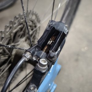

bei meinen Kühlblechversuchen waren noch auffällig dass die Kolbeneingangsseite deutlich mehr Temperatur abbekommt
Lg Tirolbiker63
unterschiedliche Temperaturen am Kühlblech

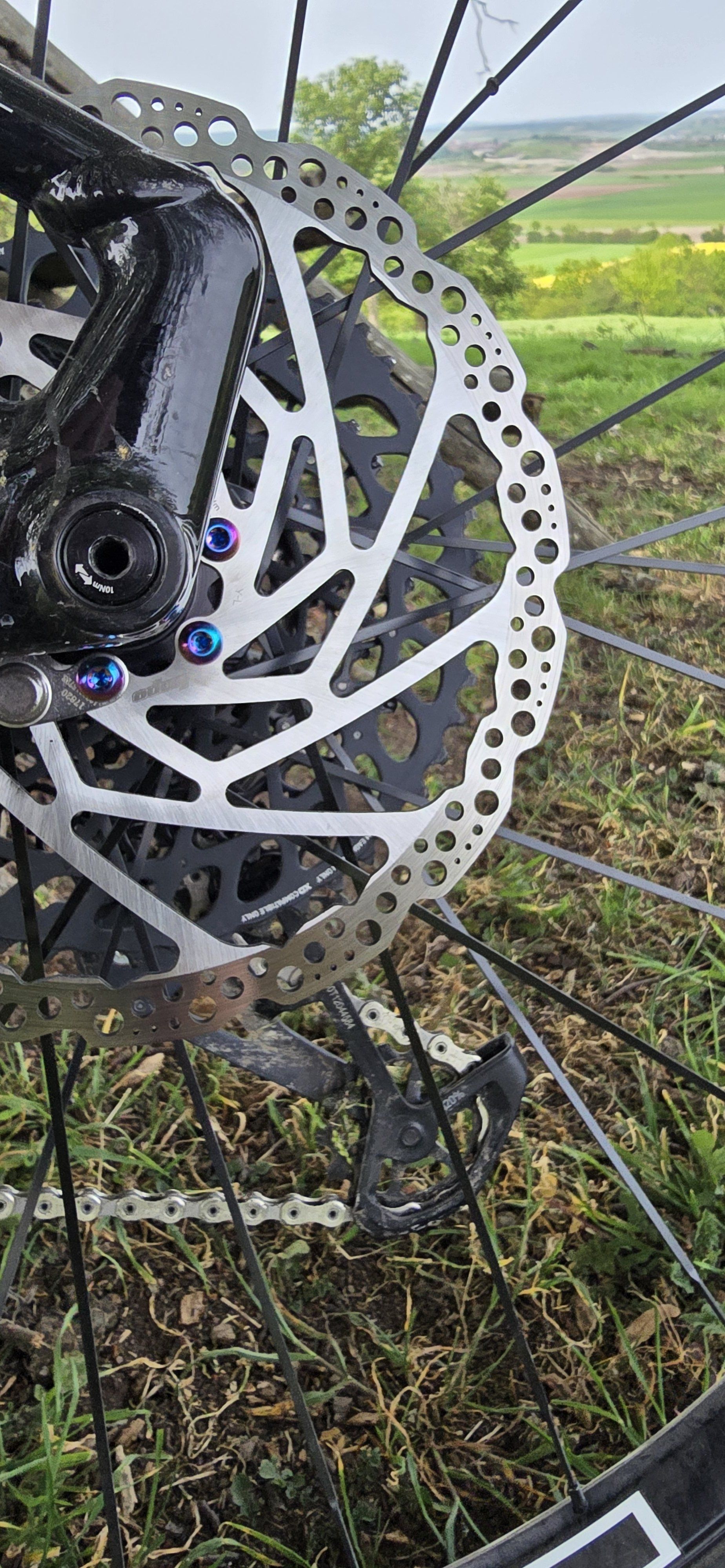

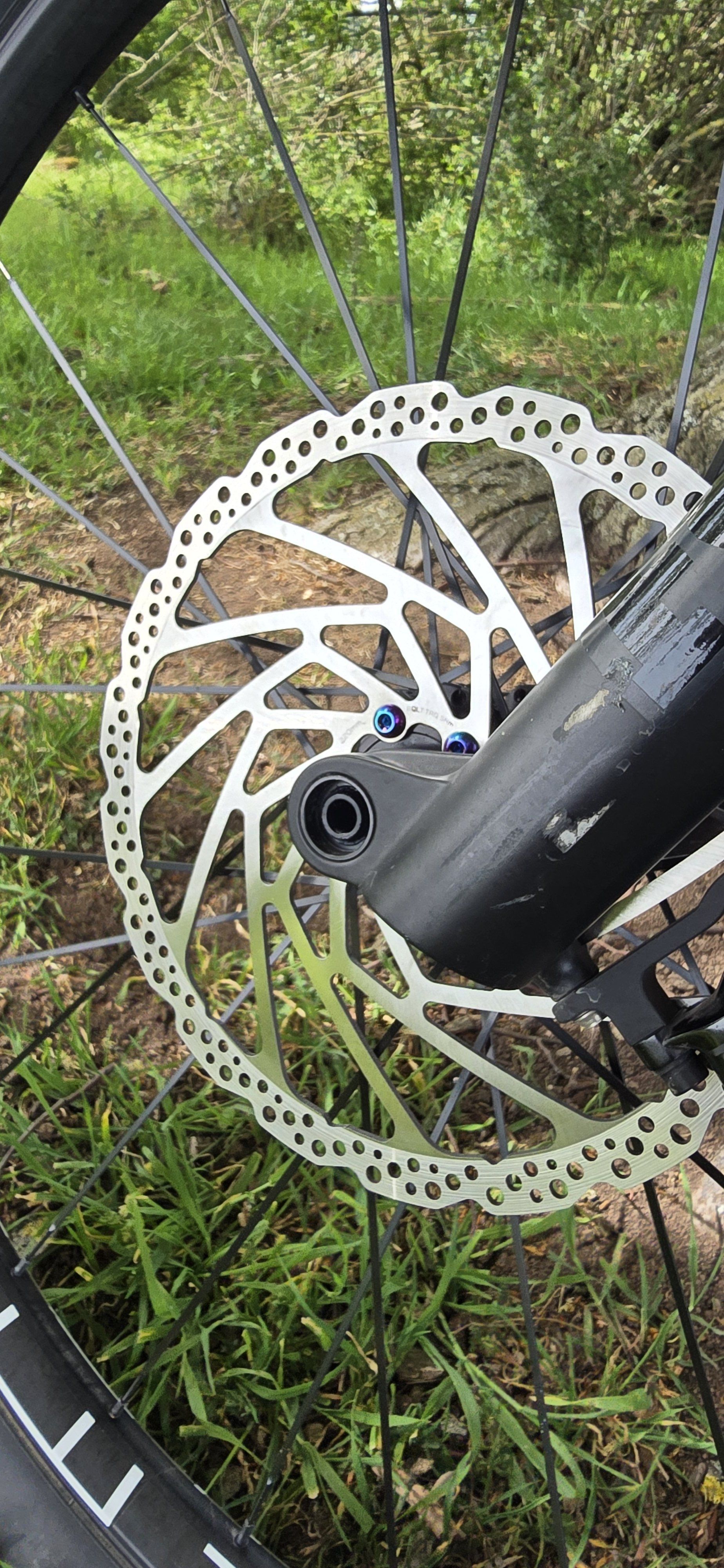

Wo das Rad mal sauber ist.
Hier die "neue" Hope Standard 2,3mm, die sich vom Design her ca. bei Brakestuff XT einsortiert.
Ein deutlicher Fortschritt von der Vorgänger-Scheibe HD Heavy Duty. Läuft sehr viel gleichmässiger und hat kaum weniger Biss.

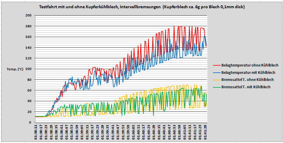

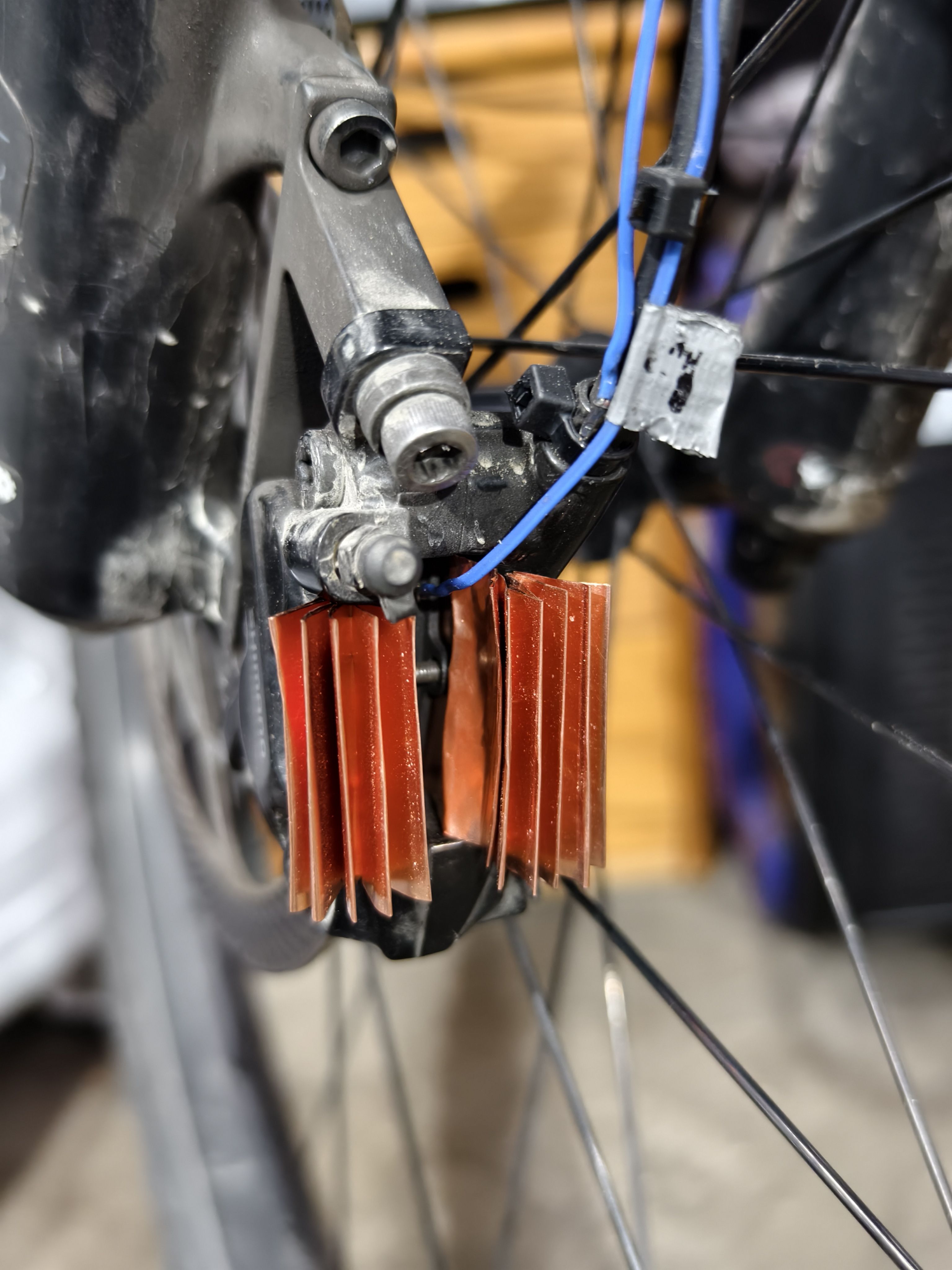

ich habe jetzt meine Versuche an der Teststation auch an einer Bergstrasse getestet und aufgezeichnet, diese Belagkühlfinnen haben eine deutlich messbare Kühlfunktion, selbst am Bremssattel sind die Lastspitzen messbar niedriger, die Messung erfolgte mit dem gleichen Belag (Sensor im Belag versenkt) einmal mit selbst gebastelte Kupferkühlplatte und einmal ohne Kupferkühlplatte (Intervallbremsungen 35-40kmh)
Belag Galfer schwarz, Scheibe vorne BrakeStuff Punch (203er)
Lg Tirolbiker63

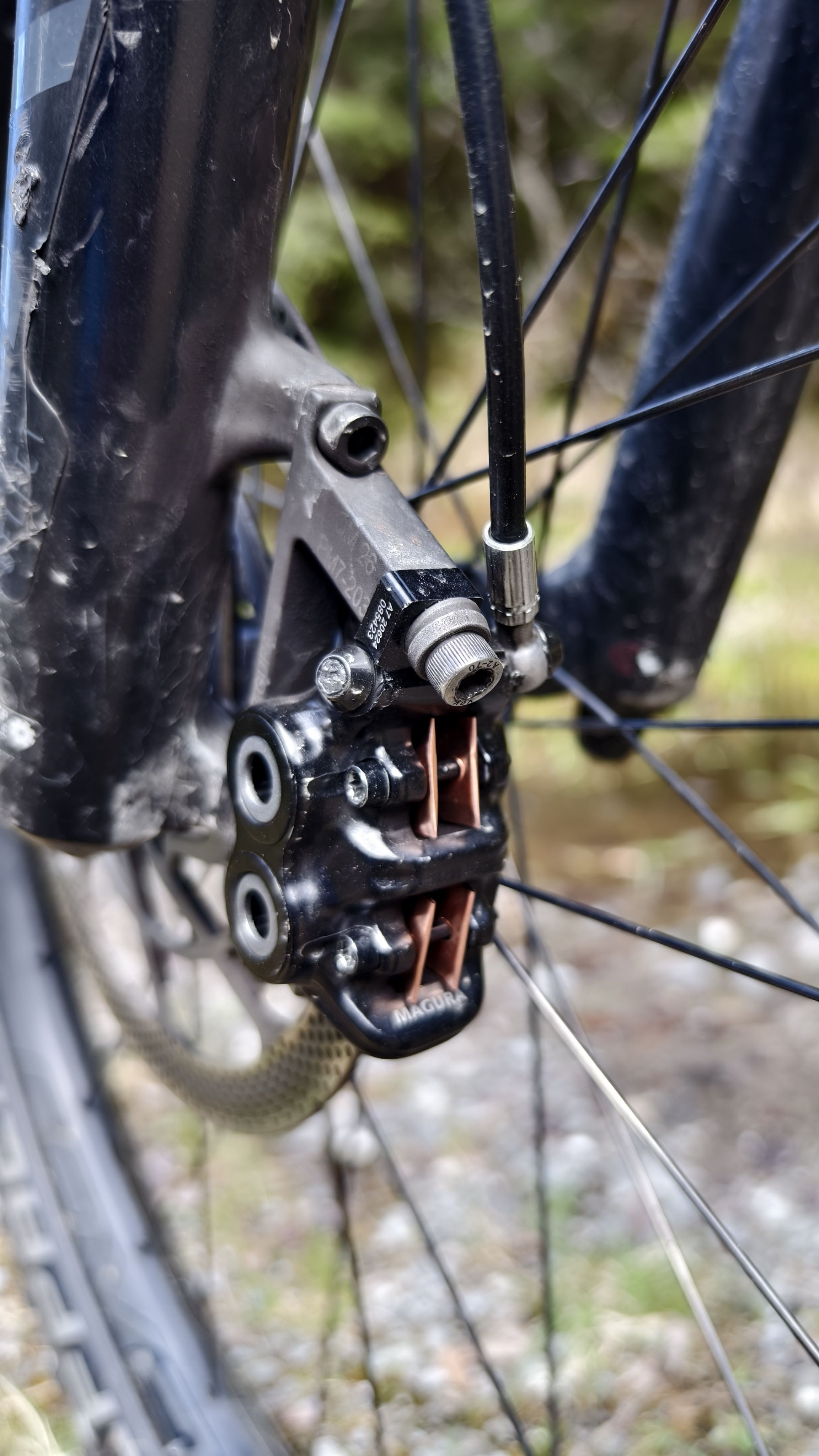

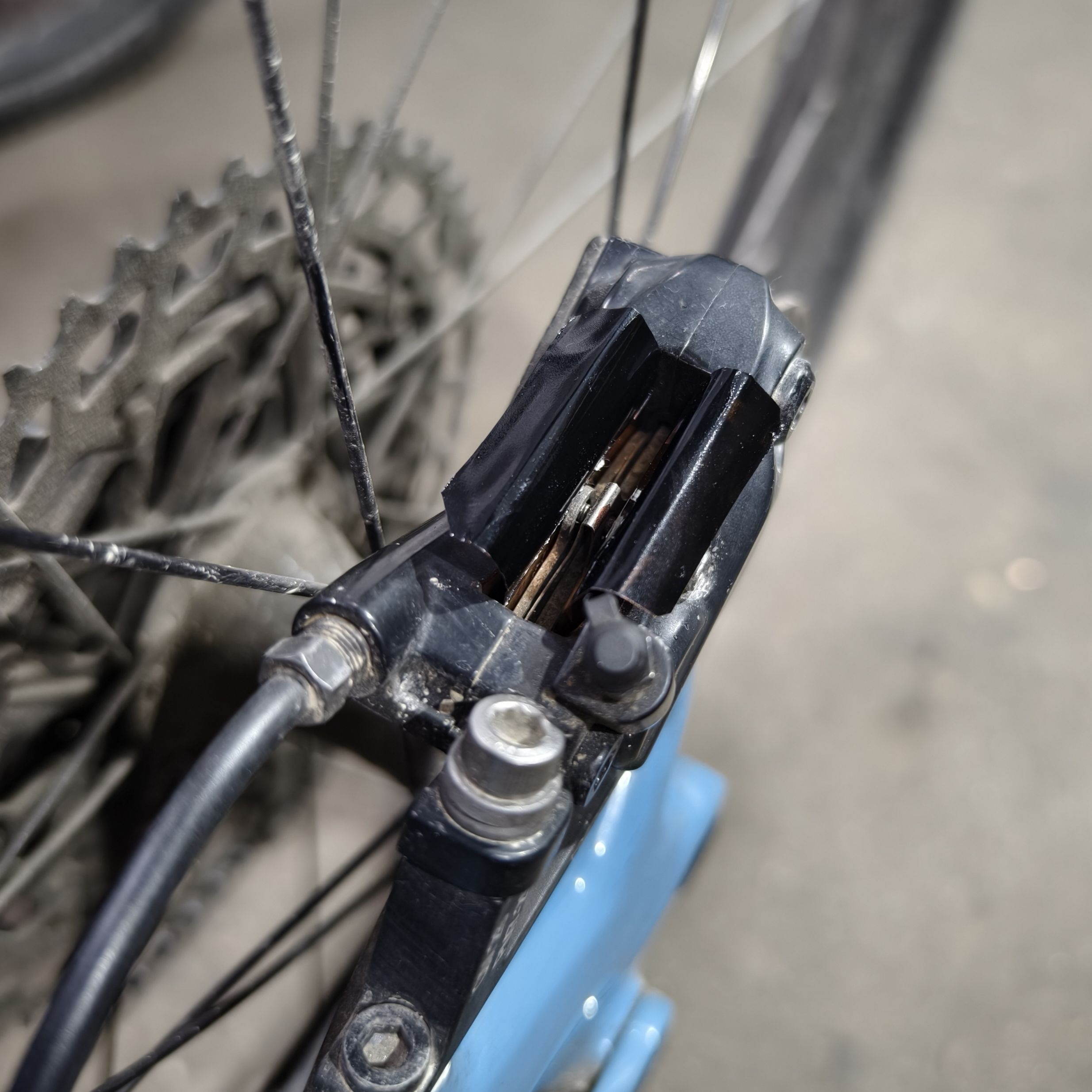

Temperaturaufzeichnung Testfahrten mit und ohne Kupferkühlblech (kurzes Steilstück Weerberg)
Testfahrt mit Temperaturlogger

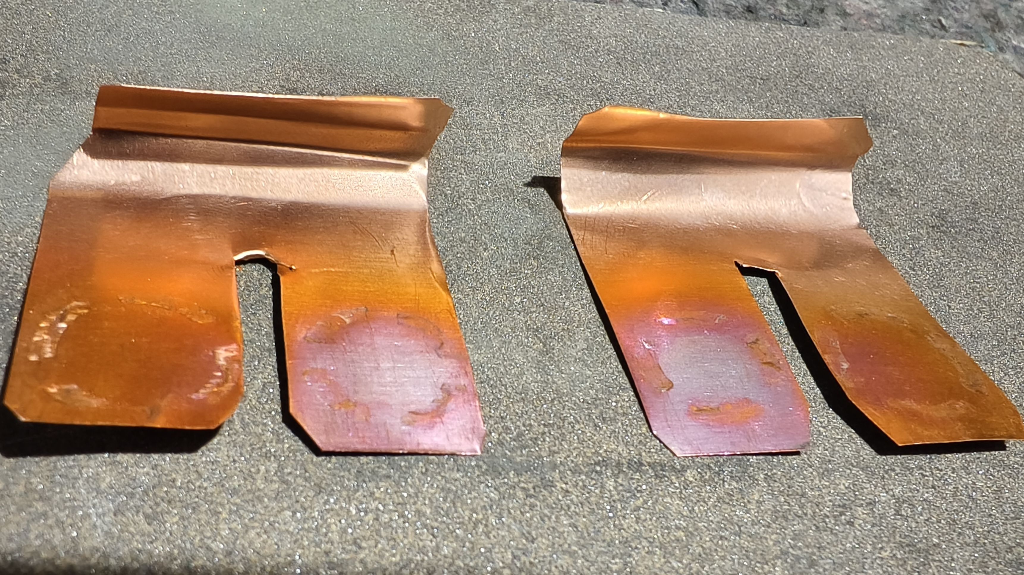

2 x 6g selbst gebastelte Kupferkühlbleche (0,1mm dick) hinter der Belagträgerplatte mit verbaut
war heute mal vorne mit Shigura unterwegs, an die Power könnte ich mich gut gewöhnen
getestet habe ich ob die Kupfereinlagen auch bei Magura funktionieren, hab aber nur 0,05mm Kupferblech verwendet wegen der schwächeren Magnetwirkung
die MT5 war mit BS Punch und 8.S Belägen extrem leise, das Kupfer scheint sehr stark dämpfend zu wirken, 1500Hm ohne irgend ein Geräusch und keine Überhitzung, werde die MT5 mal eine Weile drauf lassen und verschiedene Beläge durch testen (hab ja einige verschiedene Testbeläge)

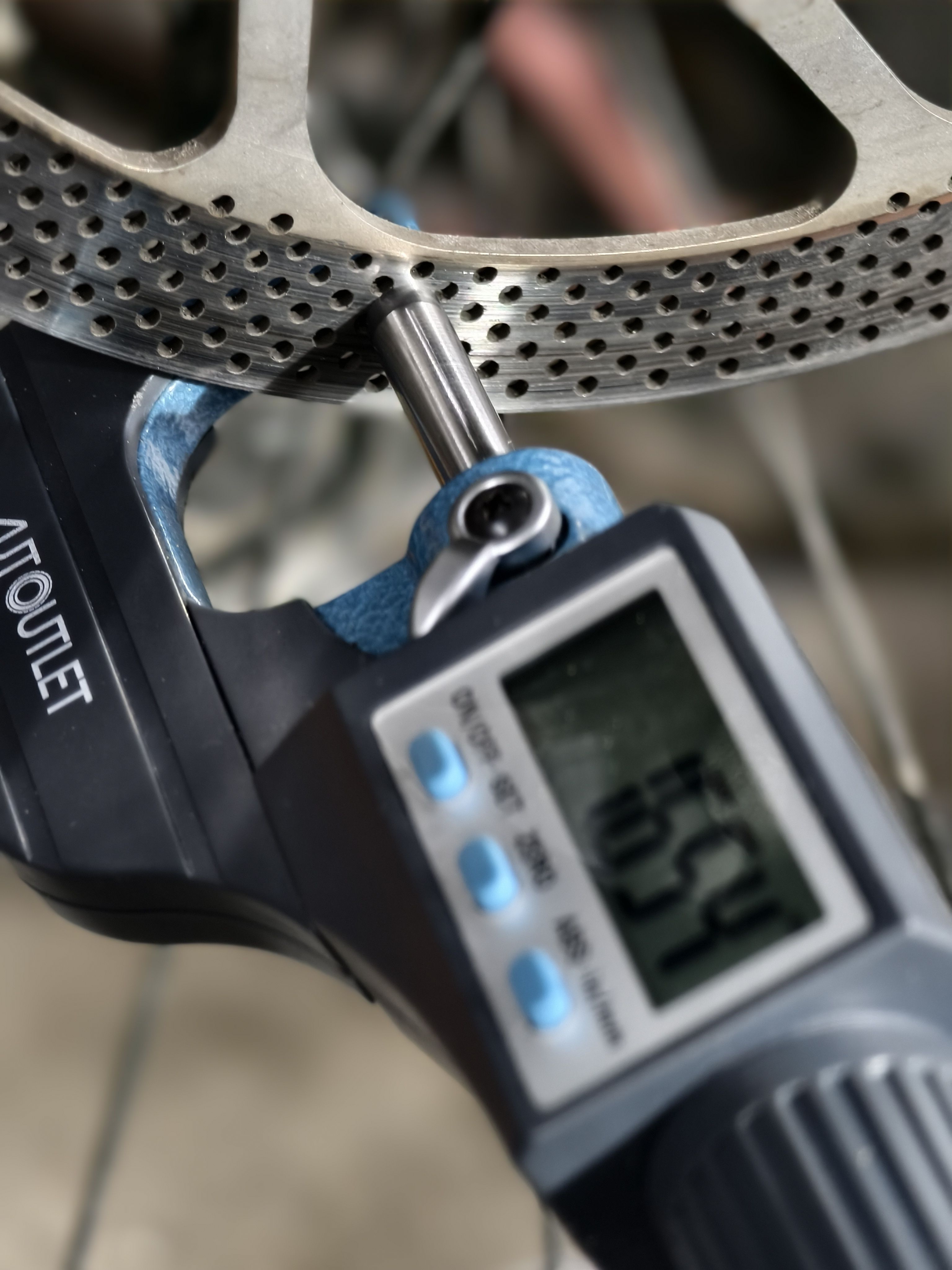

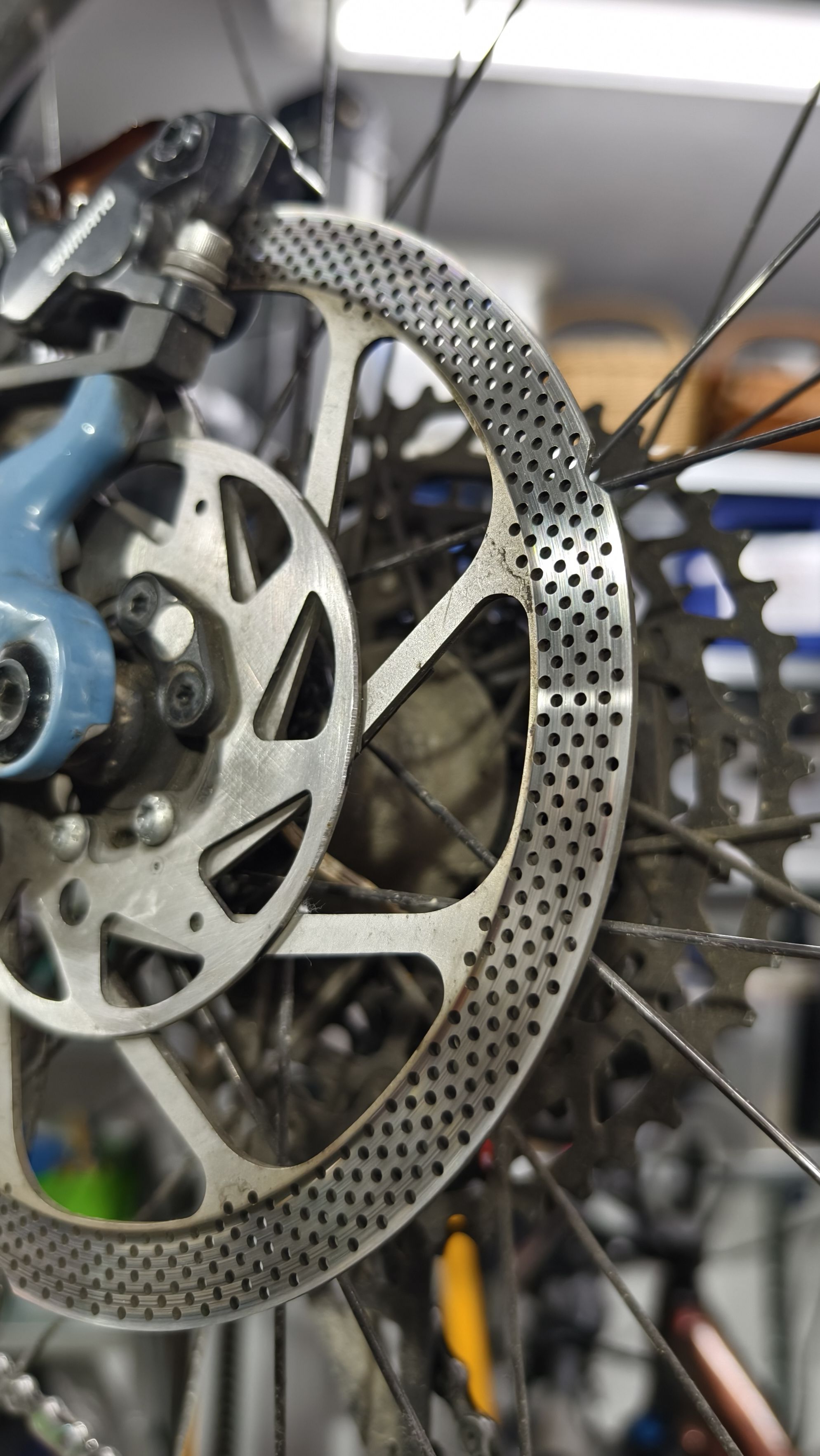

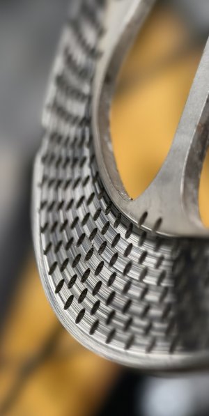

die 2,3mm Punch hinten hat jetzt nach 9000Km (eing. Juli 2022) an den dünnsten Stelle die Untergrenze erreicht (1,65mm)
im Schnitt ist sie aber noch deutlich dicker (weiter aussen um 1,85mm) Probleme gibt es überhaupt keine, ich fahre sie deshalb noch mit angebrauchten Testbelägen weiter
optisch kennt man der Scheibe nur bei Makroaufnahme an dass sie schon ziemlich am Ende ist
Lg Tirolbiker63
Untergrenze 1,65mm erreicht
Ansicht nach 9000Km (eing. Juli 2022)
Abnutzungsspuren mit Makroaufnahme (hinten ca. 0,3mm Einlaufkante)
