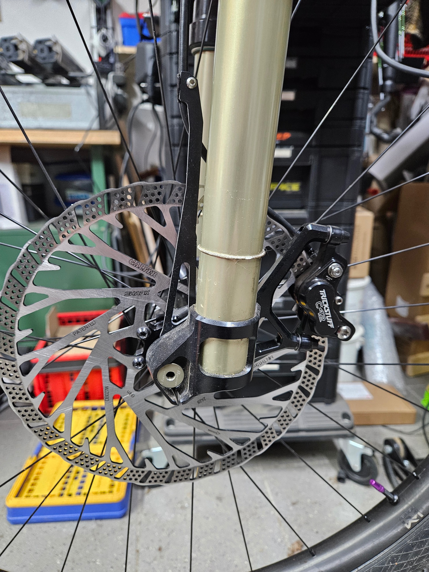

@joerghag :
Mich wunderts dass du bei deiner Gabel mit dem speziellen 220er Direktmount dann doch noch Beilagscheiben brauchst, damit es passt.
Und das bei einer Kombination aus Gabel und Bremse in einer Preisklasse, wo manch anderer ein ganzes Rad dafür bekommt.
Ich hoffe dass dir die äußeren Wellen der Scheibe nicht den schönen Bremssattel im Schlitz zerkratzen, wenn sich die Scheibe mal ausdehnt bei Hitze.
Ich habe zwar nicht den 220er Directmount ("falsches" Modell :'(), aber den +20/23mm Adapter. Der Adapter kommt mit 1.5mm U-Scheiben. Der Adapter ist für 20mm, z.B. 200er Scheibe an PM7. Soll es eine 203er Scheibe sein, kommen die U-Scheiben dazu.
Ist das beim Directmount auch so? Falls ja, müssten die U-Scheiben direkt unter die Schraube und nicht zwischen Directmount und Sattel kommen.
Da ist kalt noch etwas über 1mm Luft am Sattel. Im Gegensatz zu anderen Herstellern sind beide Hersteller sehr genau am Standard und der Abstand ist vorne und hinten absolut gleich. So kann man den Belag schön mittig auf die Bremsscheibe einstellen. Eventuell muß ich noch 0,5mm mehr unterlegen, hinten paßt es mit der 203mm
Scheibe aber bei gleichem Abstand problemlos. Beim Einbremsen lief die Scheibe frei…
Wenn die Scheibe unter die Schraube käme, dann würde die Bremse noch weiter zu den Stegen rutschen.
Es ist aber eine 220 Aufnahme und eine 223 Scheibe, somit muß die U-Scheibe eh unter den Sattel.
Sie Silberne Scheibe sind noch mal 0,5mm zusätzlich.
Der Sinter Green Belag sitzt aber etwas tiefer als der Trickstuff, somit ist das Schleifbild tiefer auf dem Reibring.
wollt grad sagen 223mm scheibe...
hab ja auch den 220mm direktmount ohne Adapter und da passt die 220er Scheibe perfekt.

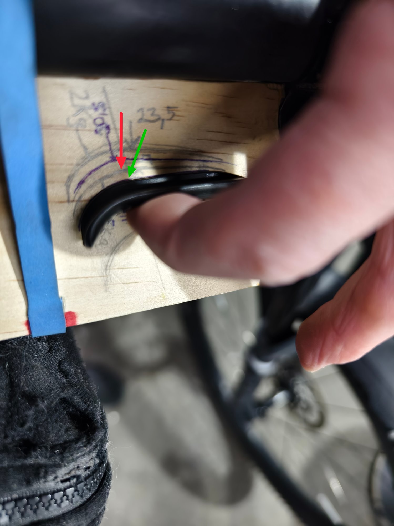

hab jetzt mal Putoline hinten zum Test eingefüllt
der erste Eindruck war sehr positiv
mir ist aufgefallen dass sich Blasen und Mikrobläschen wesentlich schneller nach oben bewegen
nach dem Befüllvorgang hatte ich den exakt gleichen Hebelweg wie vorher mit Bionol
nach ca. 1 Std. mit fixierten Geber (Bike hoch gedreht dass die Blasen besser steigen können) war der Hebelweg sogar noch einmal 2-3mm kürzer, ohne irgend welche zeitaufwändigen Vakuumentlüftungen
weiteres ist die Flüssigkeit heller (man sieht die Bläschen besser)
Gangbarkeit (Leichtgängigkeit der Kolben) kann ich noch nicht beurteilen, der Hebel schnappt zügig zurück, derzeit ist es aber nicht mehr kalt
Lg Tirolbiker63
Hebelweg mit Bionol und auch nach Befüllung mit Putoline ca. 17,5mm (roter Pfeil)
Hebelweg mit Putoline nach 1 Std. mit fixierten Geber (MTB hoch gedreht) ca. 15mm

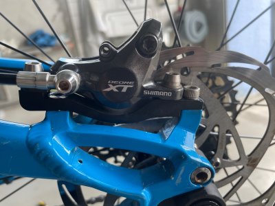

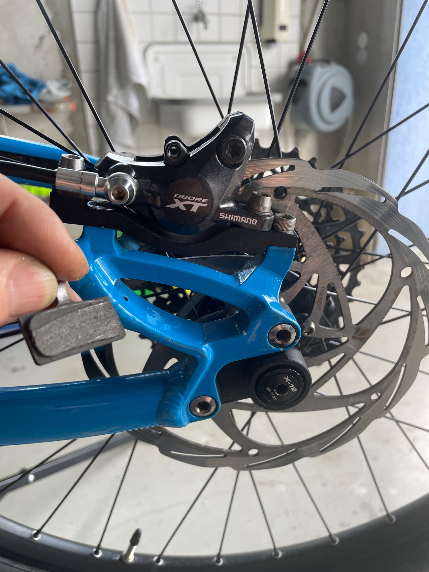

Es ist bestimmt schon mal hier Ähnliches besprochen worden….
Hat jemand eine Ahnung warum die Beläge nicht voll auf der Scheibe aufliegen?
Der Adapter und die Bremsscheibe ist original am Bike. Der Bremssattel wurde mal von Cura auf Shimano XT getauscht.
Liegt es an der Paarung Bremsscheibe und Bremssattel?

Ich würde an deiner Stelle einen Shimano Adapter kaufen. Der kostet nicht die Welt und dann sollte alles passen.
Je nach dem was du da für eine Scheibe hast (180 oder 203mm) brauchst du den passenden PM-PM +20mm oder PM-PM +43mm. (Das Yuma hat lt. Datenblatt eine PM6“ (160mm) Aufmahme.)
