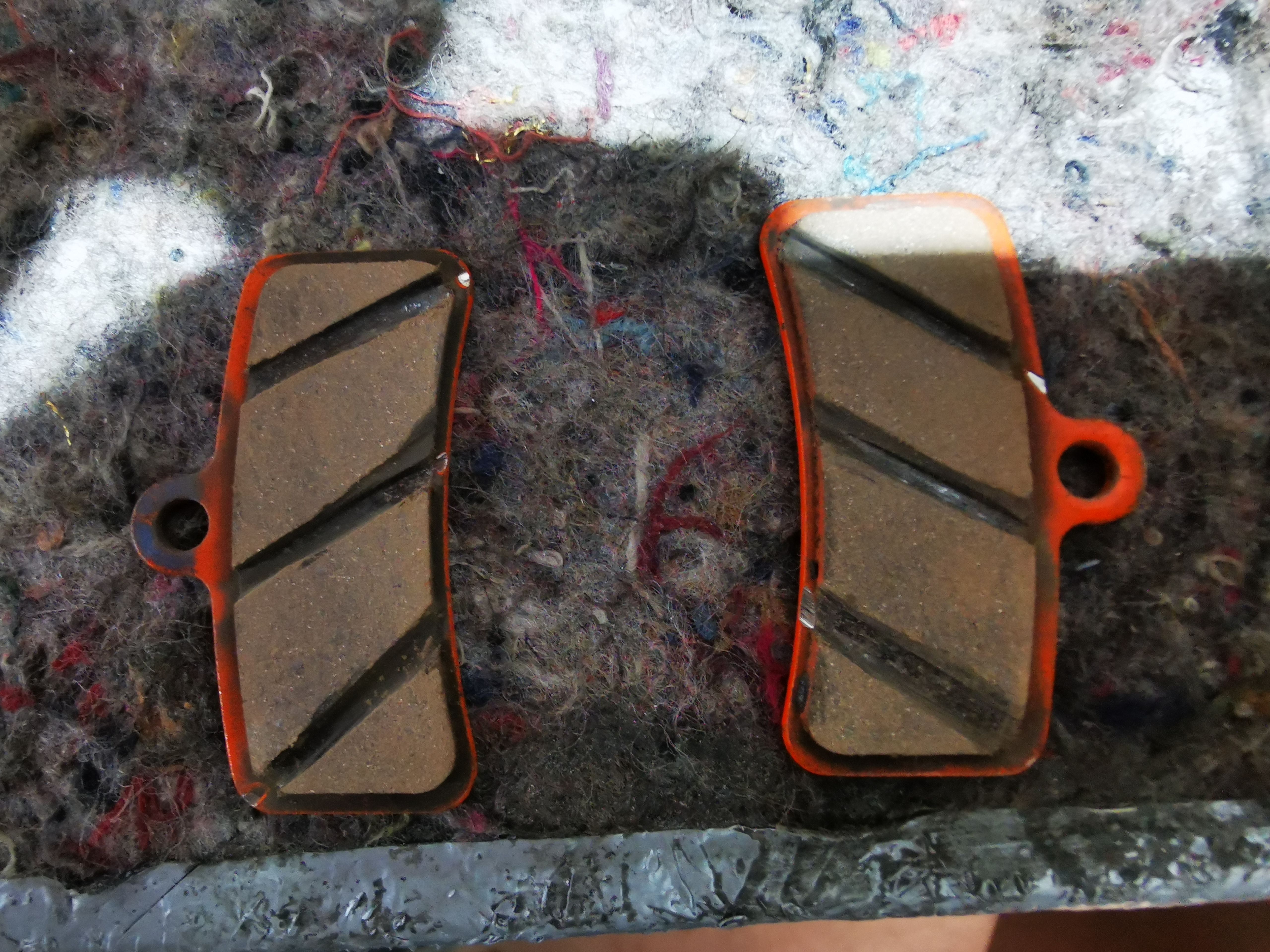

ja, bin einfach mit einer Trennscheibe kurz etwas drüber damit keine durchgehende große Fläche mehr vorhanden ist
Lg Tirolbiker63
Puh, also als absoluter Laie sieht das für mich auf Distanz sehr riskant aus, hier sind ja Schleif-Partikel im Resin verklebt und werden aneinander gehalten, nun wäre die Masse mit der sich gegenseitig abgestützt wird (bzw die Oberfläche mit der auf der Trägerplatte verklebt ist) geviertelt, auch in Hinblick auf diesen Thread interessant - was sagst du zu dem Gedankengang? Ich bin kein mechanical engineer, lerne aber gerne jeden Tag dazu und dieser Thread ist eines meiner highlights hier im Forum :)
Ich bin sehr gespannt auf deine Überlegungen & Ergebnisse!
das war nur ein Versuch, in der Schleifindustrie hatten wir sehr große Scheiben, da wurde immer wieder experimentiert, tlw. mit Schlitzen und viel mit Wabenmusterungen, oder mit verschiedener Porösität, es muss allerdings eine kompakte tragfähige Masse sein, die TS Power Beläge sind sehr kompakt und zäh zum bearbeiten
mein Gedankengang
wenn der TS Power Belag bei Scheiben mit regelmässige Schlitze sehr gut funktioniert (z.B. TS HD) und mit eher viel Auflage bei Scheiben mit nur kleine Löcher Stick Slip Effekte entwickelt weil sich die klebrige Harzschicht zu stark bindet (und ev. fest saugt) dann muß ich das umgekehrt etwas mehr unterbrechen (ähnlich wie die zweiteiligen verklebten Beläge von Magura)
das ist aber nur ein Versuch da ich noch einige Sätze TS Power Beläge zum Testen da hab
wenn man diese Zusammenhänge dann wiederholbar reproduzieren kann, wird es einfacher bei der Auswahl Scheibe und passender Belag dazu
es ist nicht ratsam an der Bremsanlage solche Manipulationen vorzunehmen, generell schleift man höchstens den Belag etwas an (plan) , für mich geht das in Richtung Ursachenforschung
Lg Tirolbiker63
@Tirolbiker63 vielen Dank für die Erklärung, jetzt kann ich dem Gedankengang folgen und verstehe die Intention - ich bin gespannt auf deine Ableitungen dieser und ähnlicher Experimente für Endanwender, z.B. für gute Kombinationen.
Wenn das wirklich Effektiver ist, hätten es die Belaghersteller bestimmt auch schon so gemacht. Daher lass ich das persönlich....
das ist auch nicht effektiver da man im Prinzip die Belagfläche verkleinert, es kaschiert nur ein Problem indem man die Flächenverhältnisse ändert

bin heute noch einmal eine Testtour gefahren, bis auf das Kruspeln und Schruppgeräusch nach Abkühlung der Scheibe war alles bei TS Power Belag Top, ich teste jetzt noch eine beidseitige Anfasung, wenn das Kruspeln dann immer noch nicht weg ist kommt wieder mein Galfer Belag rein (mag keine Geräusche beim Bremsen)

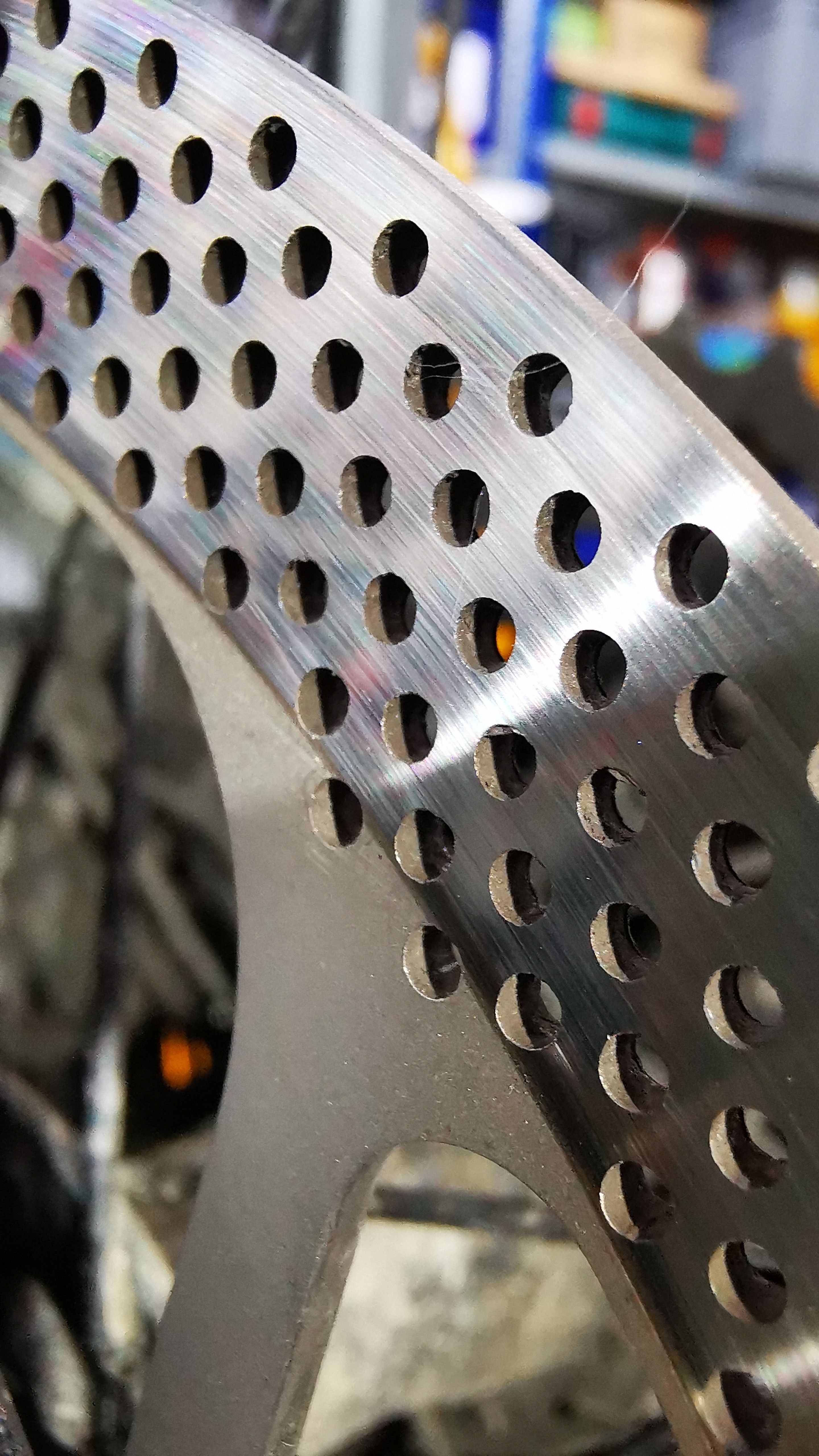

meine hintere BS Punch hat jetzt ~4000Km erreicht (hauptsächlich Bergfahrten) die dünnste Stelle misst immer noch um 2,03mm, optisch sieht man eigentlich kaum Veränderungen, die Kühlleistung ist immer noch Top
der zweite Belagsatz der Galfer Standard Beläge hat auch schon wieder ca. 1100Km drauf und die Belagdicke mit Trägerplatte liegt immer noch bei 3,2-3,3mm

BS Punch 2,3mm nach 4000Km (vorwiegend in den Tiroler Bergen)

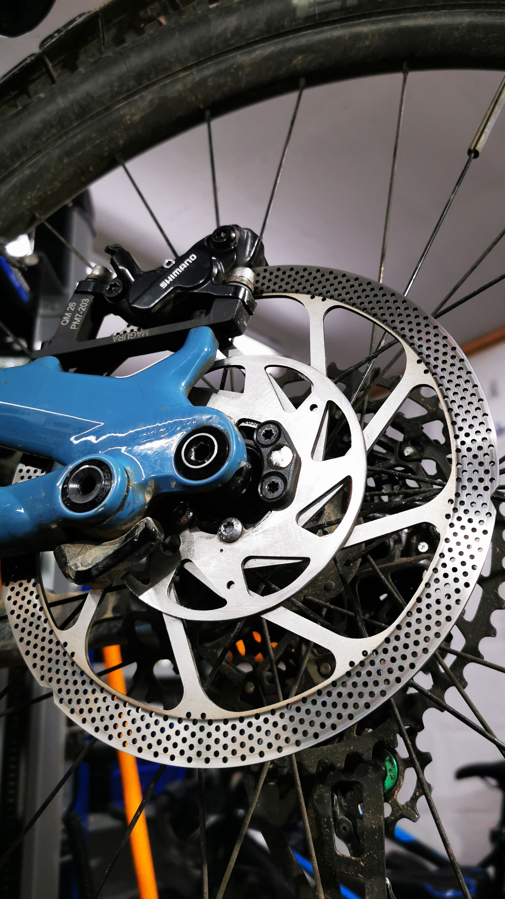

Wenn meine Dächle runter sind, teste ich mal die Intend Massiv mit 2,3mm
die Inted sind aus meiner Sicht die günstigeren Leichtvarianten der BS Scheiben mit
ähnlichen Lochdesign aber mit weniger Stege und extrem schmaler Reibring (nicht für Magura geeignet)
die BS Scheiben arbeiten mit ähnlichen Lochdesign, sind aber stabiler und mit mehr Kühlmasse am Reibring gebaut, die Oberfläche ist durch die Glasperlenstrahlung auch sofort griffig und schaut sauberer aus
die Intend funktionieren aber auch sehr gut, im Extremfall sind die ganz dicken BS nochmal besser, hab bei meiner unbelehrbaren Heckbremse (Frau) die Intend Aero gegen eine dicke Punch ersetzt (war bisher problemlos), bei guter Bremstechnik und keinem übermäßig hohen Gesamtgewicht oder nicht so extremes Gelände sind die leichteren Intend Scheiben locker ausreichend (kühlen besser als die TS HD und diese war schon sehr gut)
bei den Punch sehe ich aber auch noch Potential nach oben, ev. lasse ich mir mal eine eigene Scheibe anfertigen
(Löcher noch etwas grösser, 2,4mm dick und die Stege etwas optimiert gegen die Schwingungen der Reifen)
irgendwann sind dann aber auch Grenzen erreicht, die Scheibe muß noch gut in den Bremssattel passen (bei Shimano geht 2,4mm noch gut) und die Abnutzung an der Reibfläche bildet mit zunehmender Nutzdicke auch eine leichte Kante, das darf auch nicht zu viel werden sonst schleift irgend wann mal die Trägerplatte oder Spange wenn der Belag weit runter gefahren wird, der Spalt im Bremssattel darf dabei auch nicht zu schmal werden sonst hat man gar keine Korrekturmöglichkeiten mehr oder es schengelt bei kleinsten Schwingungen schon direkt am Bremssattel an weil der Kolbenrückzug grösser ist als der Abstand der Scheibe zum Bremssattelschlitz (das klingt dann heftiger als wenn die schwingende Scheibe nur am Belag anschengelt)

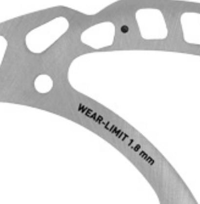

ich hab mir die Scheiben nur mal optisch angesehen, sie wirken vom Lochdesign eher unruhig und eher aggressiv
ich hab mal einige Rezessionen durch gelesen, da hatten einige Ratterneigung und Vibrationen bemängelt, das würde zu den unruhigen und großen Ausnehmungen schon passen
von der Stärke sind sie jetzt mit 1,95mm nicht so schlecht, wenn man aber die aufgedruckte untere Nutzgrenze (1,8mm) anschaut dann sind sie für mich gesehen unterirdisch, 0,15mm Abnutzung bei relativ offenem Lochdesign radiere ich relativ schnell runter
sie haben zwar interne Leistungstest gemacht und gegen einem marktführenden Hersteller verglichen (Shimano RT-81) es ist aber keine Kunst gegen tlw. deutlich leichtere 1,75mm Scheiben Vorteile heraus zu holen, bei eigenen Tests hatte ich bei den Shimanoscheiben Probleme mit der Bremspower da sie neu keine plane Flächenauflage hatten (wird dann gut eingeschliffen besser)
vergleicht man dann die Scheiben mit sauber geschliffen planen Reibring in der gleichen Gewichtsklasse (z.B mit einer TS HD) oder mit den deutlich schwereren oder dickeren Modellen von Intend, BrakeStuff, Magura, TRP, Formula usw. dann sieht die Sachlage tlw. ganz anders aus
Lg Tirolbiker63

meine 36J. Erfahrung aus der Glasschleifindustrie und den bisherigen Bremsentests zeigt andere Ergebnisse, da wo wenig Material ist läuft die Scheibe schneller ein, in der Glasschleifindustrie waren selbst geringfügige Abweichungen in der Scheibenstruktur stark bemerkbar
z.B. zu kleine Löcher Quietschneigung und weniger Schleifwirkung, zu grosse Löcher oder Lochnester zu aggressiv (Glas springt oder Abriss) und sehr starker Einlauf
bei den Scheiben ist es ähnlich, die Storm bei meiner Schwägerin hab ich nach 1200Km getauscht, die hatten sehr starken Einlauf im inneren Bereich, dagegen schaut meine Punch nach 4000Km mit extremer Bergbelastung noch fast neuwertig aus

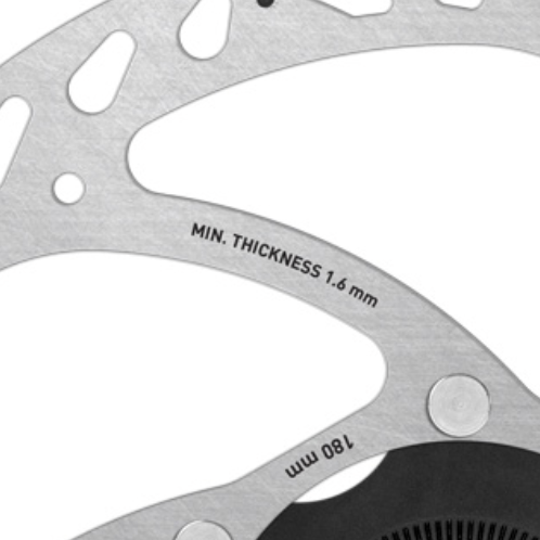

sieht für mich nach 1,8mm aus?
Bei der 180er Centerlock sind's eben die 1,6mm.

kann schon sein dass es unterschiedliche Angaben gibt, mein Bild stammt von einer 220er Scheibe (6 Loch)
