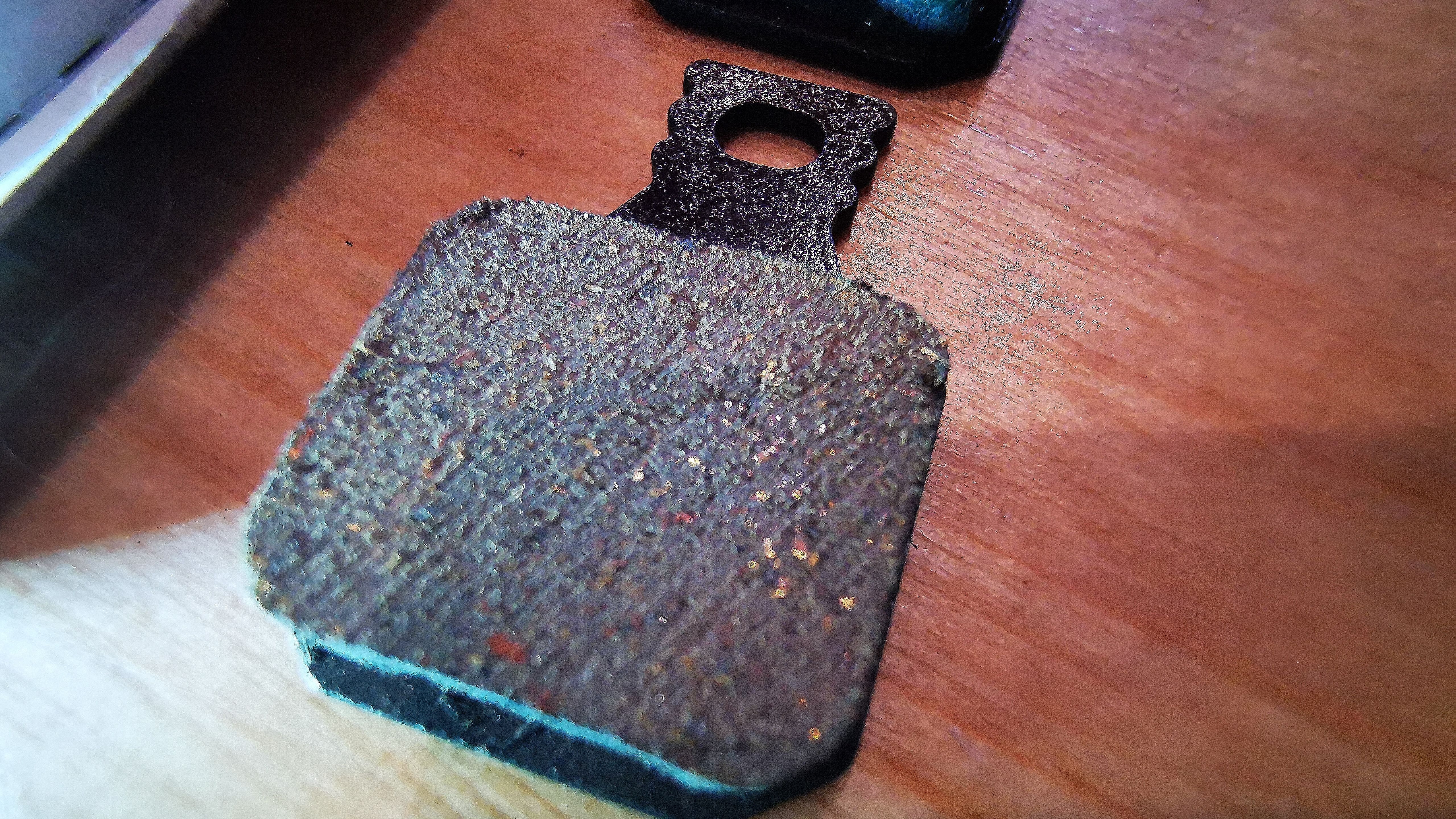

hab mal schon einen Teil vom Testmaterial bekommen
der 8.S Belag sieht wie ein etwas gröber strukturierter Semimetallicbelag aus
wenn es sich so verhält wie ich vermute (zu geringer Anpressdruck kurz vor Stillstand bei langsamer Rotation)
dann sollte der 8.S Belag sehr gut funktionieren (etwas weniger Bremspower als der 8.P)
der schwarze Galfer wäre dann wohl eher zu stark bei der Bremspower (violett wäre bei Magura ev. besser)

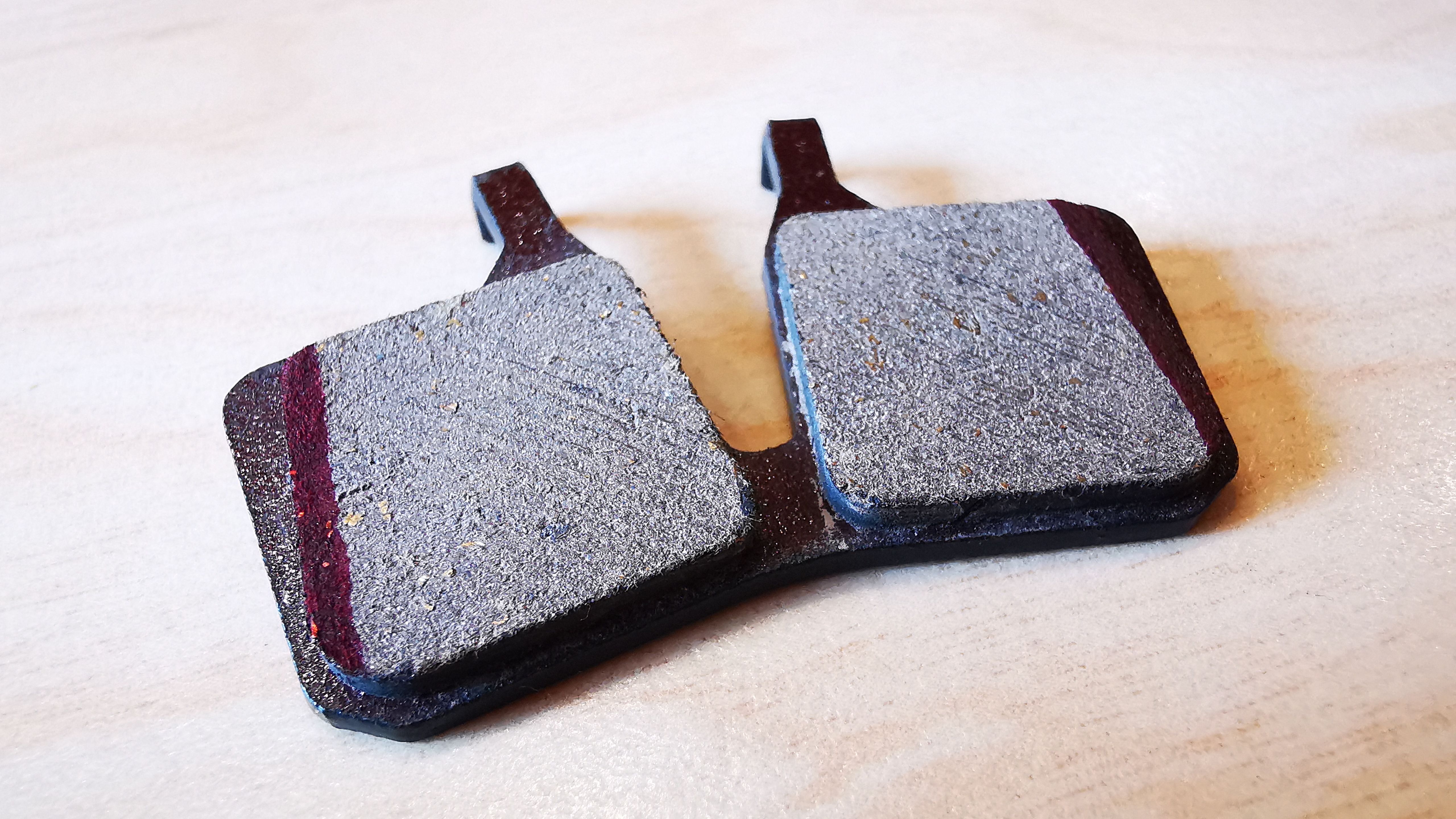

8.S Belag (eher grob strukturiert mit verschiedenen Metallpartikeln)
um die rot markierte Fläche ist der Magura Belag bei der Fläche ~grösser als ein Shimano Belag
