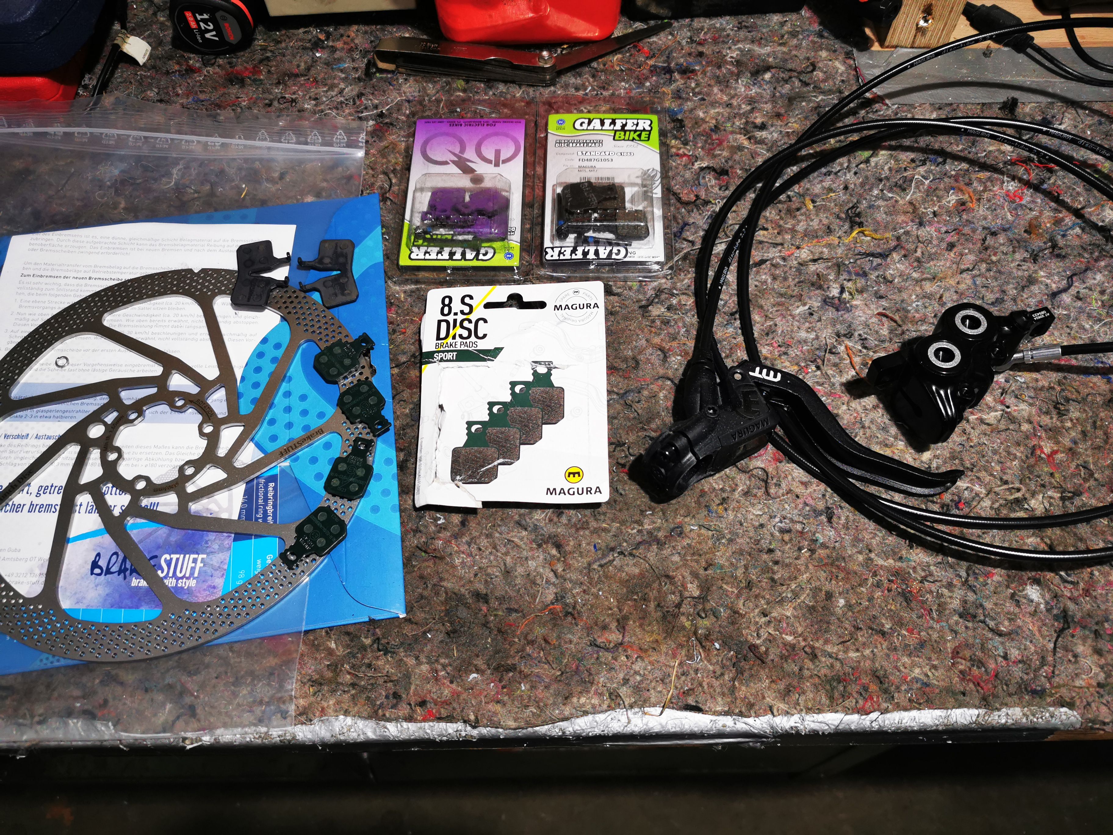

ich hab jetzt mein Testmaterial zusammen
vom Platz her geht es locker beim Bremssattel und beim Schlitz mit 2,3mm Scheibe (auch mit den dicksten Belägen)
erhebliche Differenzen gibt es bei den Belagstärken (mit Platte gemessen)
Magura P. 3,4-3,5mm
Magura S. 3,65-3,7mm
Galfer schwarz um 3,9mm
Galfer violett 3,95-4,05mm
