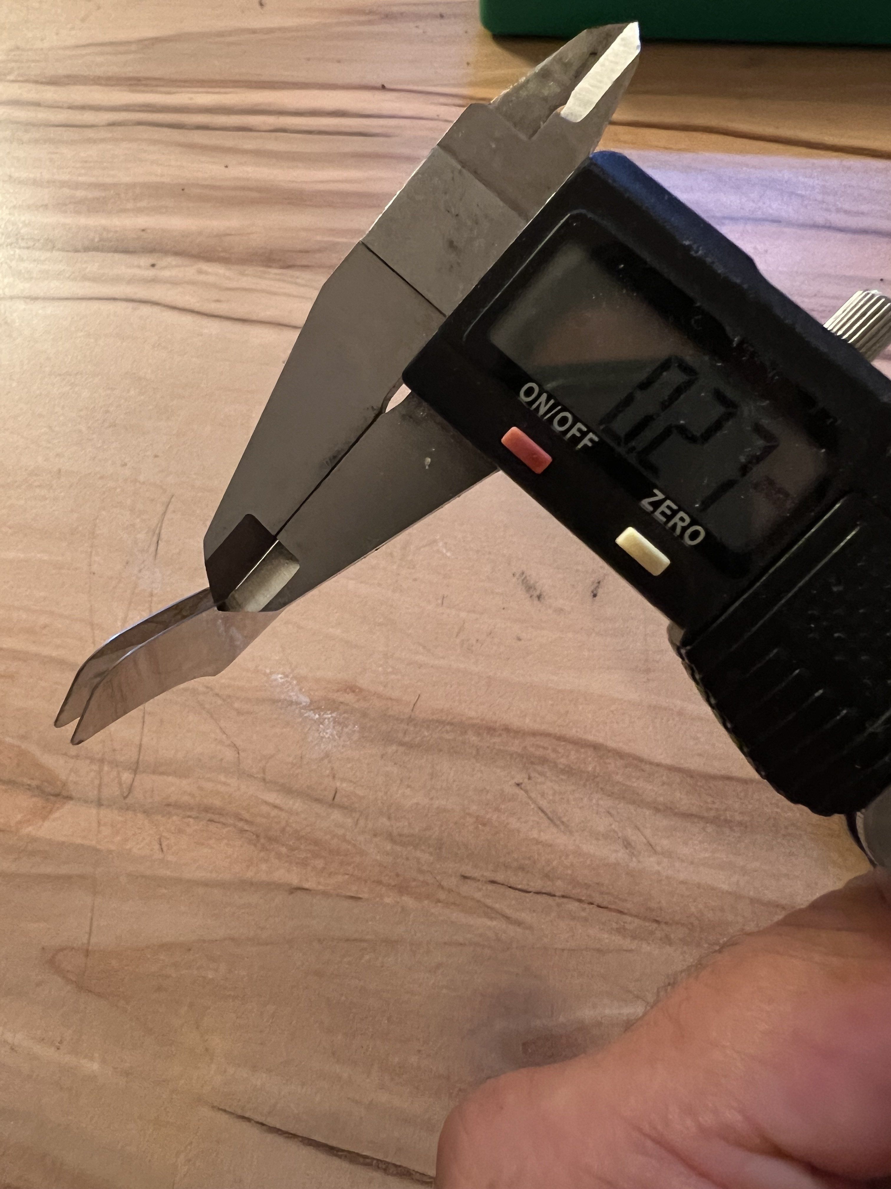

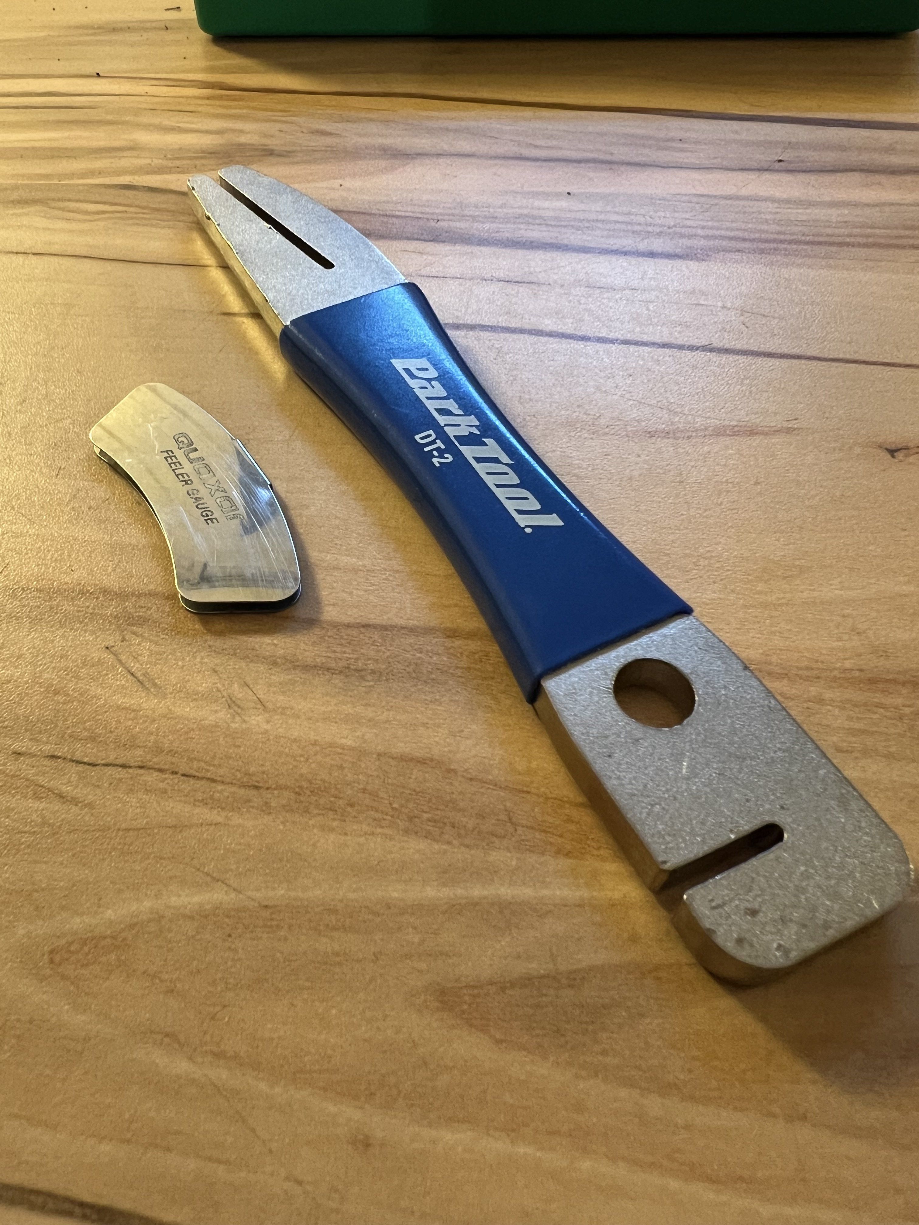

Ich habe hier auch noch zwei Tools zum einstellen rum liegen👇
Benutze aber beide eigentlich nicht. Der lange Schlitz ist gerade 2mm und zu schmal für die dicken Scheiben. In den kurzen geht die BS Punch 2,15 rein. Mit der Hand klappt’s besser und wenn man mit dem großen Hebel rohe Kräfte anwenden muss weils mit der Hand nicht klappt ist’s vlt eher Zeit für ne neue Scheibe.
Habe leider auch keinen Zentrierständer und keine Messuhr, ich stelle nach Luftspalt und Gehör ein. Das klappt sehr gut, habe ja bereits genug geübt. Ab und zu nehm ich auch mal die Fühlerlehre zu Hilfe.
Das Blech ist etwas zu dick und der Abstand beträgt auch nur 1,87mm. Drückt sich schon alles bei aber alles in allem eher ein Krampf für mich persönlich.

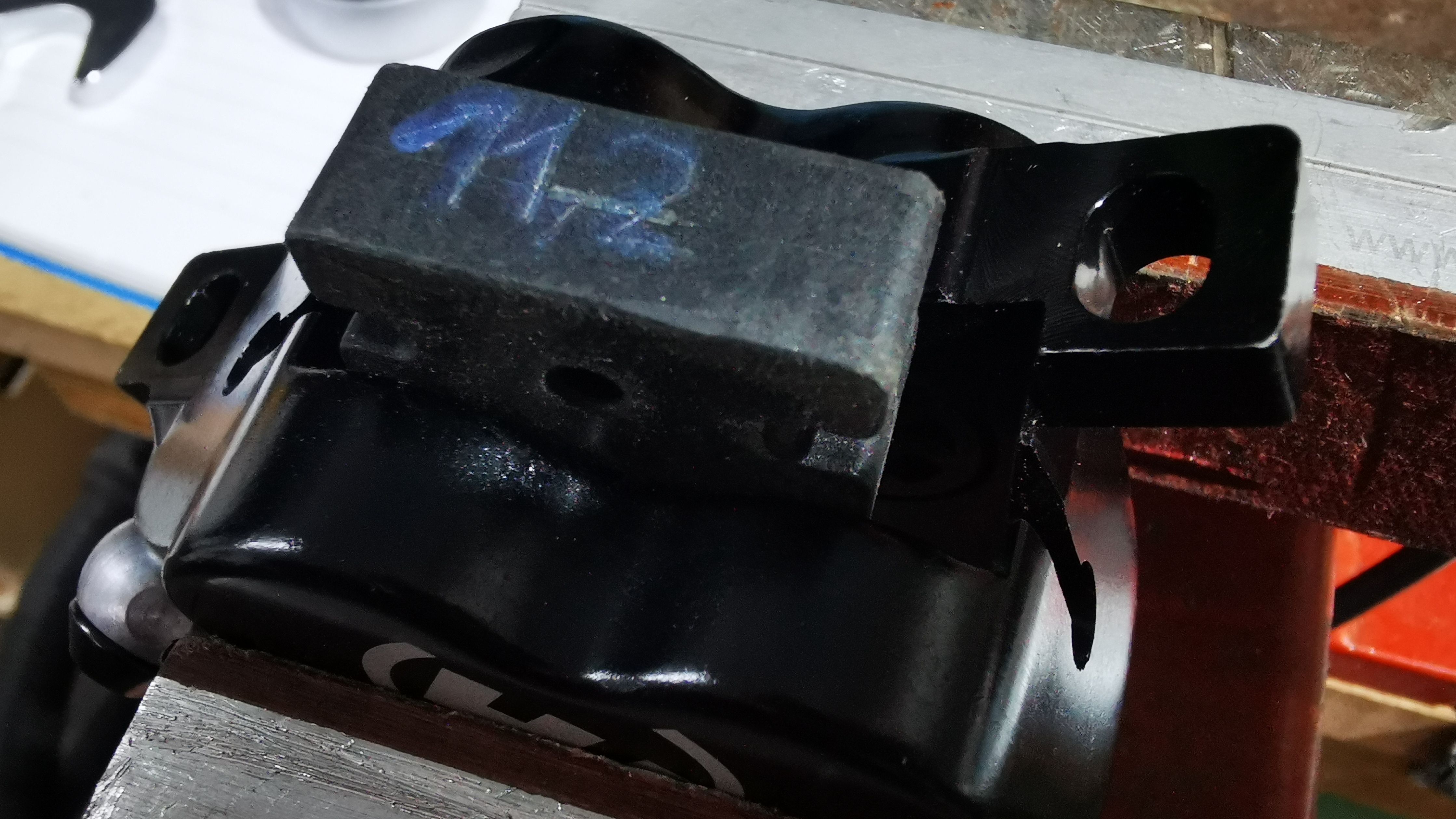

der Kolbenrückzug beträgt bei der MT5 ca. 0,14-0,15mm
der Innenraum beträgt 11,5mm (gleich wie mein Shimano Bremssattel)
der Schlitz für die Bremsscheibe hat ca. 3,5mm (Shimano 3,2mm)

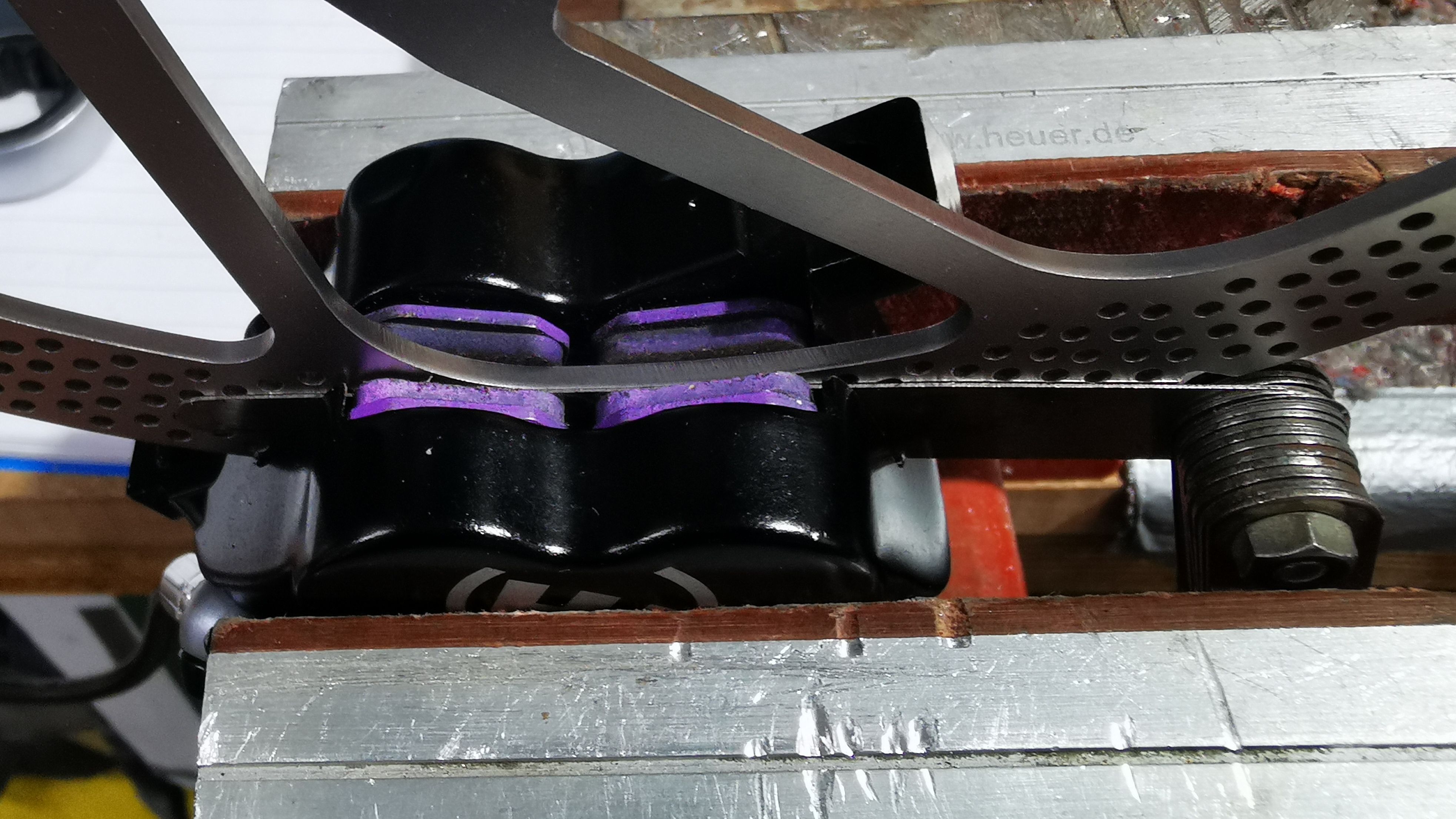

die Kolben gehen gut bündig zurück, mein selbst gebastelter 11,2mm Block für die 2,3mm dicken Scheiben passt auf Anhieb gut hinein (ohne Flüssigkeitsreduktion)
ein Test mit den dicksten Belägen (Galfer violett) zeigt sehr gut dass Platz genug ist für 2,3mm dicke Scheiben
es geht noch gut eine 0,4mm Fühlerlehre dazwischen

gebastelter Block mit 11,2 mm für dicke Scheiben geht gut hinein
2,3mm Scheibe + 4mm dicke Beläge + 0,4mm Fühlerlehre
