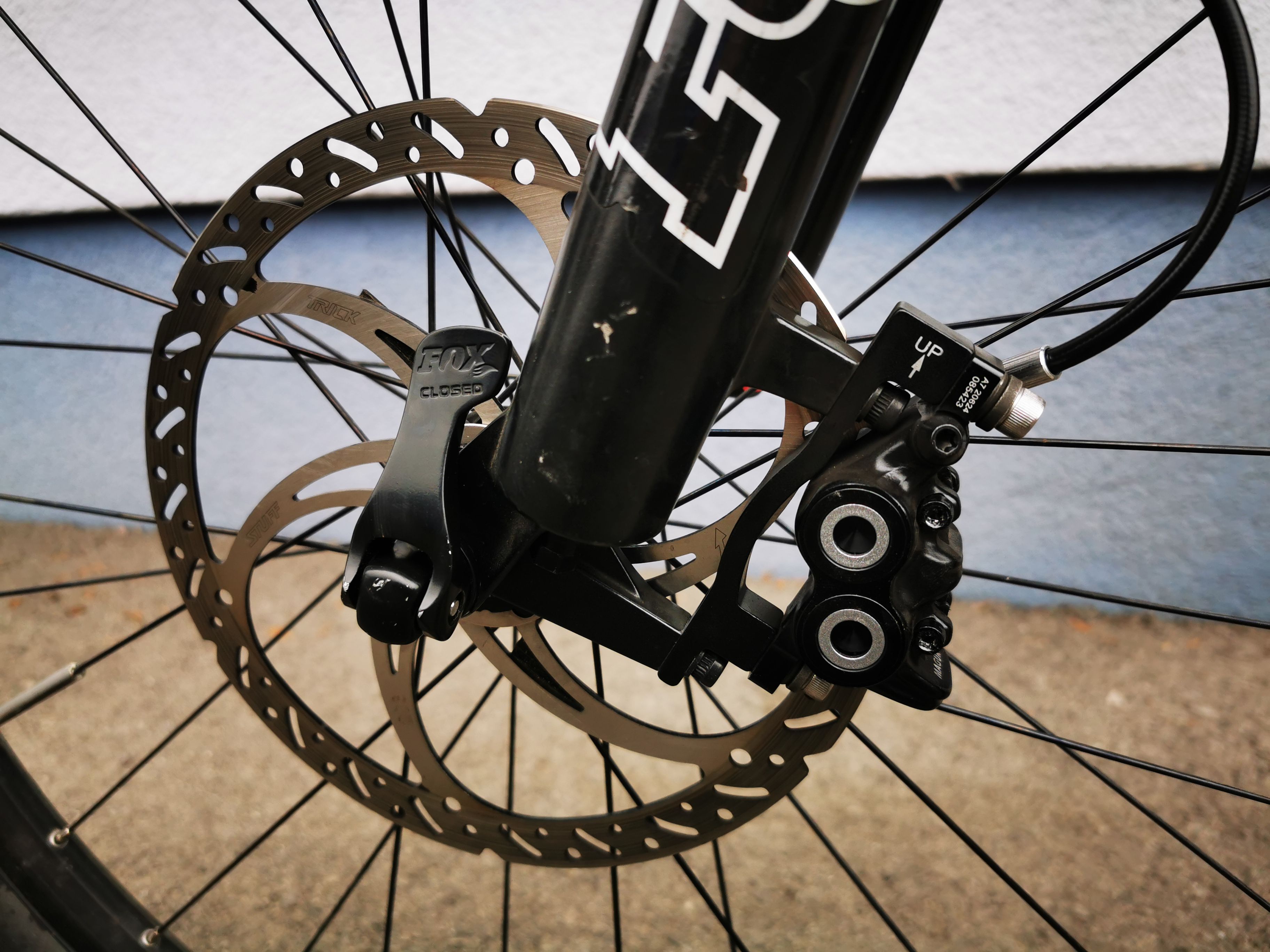

So ich konnte gestern und heute mal ausgiebig die neue Materialpaarung Trickstuff HD + Miles Racing semi metallisch (zusammenhängende Beläge auf MT7) testen und muss sagen die Bremse funktioniert das erste mal seit drei Jahren so wie ich es mir wünsche. Ich kann’s fast nicht glauben aber sie läuft absolut quitsch- und ratterfrei. Die Bremspower ist mit den schwarzen Galfer / 8P vergleichbar und die Dosierbarkeit ein Traum.
Die Grundvoraussetzungen waren ja schon gegeben, sprich Kolben laufen sehr leichtgängig + gleichmäßig, Bremssattel mittig ausgerichtet und ein guter Rundlauf der Scheibe. Diesmal habe ich doch mal das Einstellblech, welches ich vor ein paar Tagen hier gepostet habe zur Hilfe genommen und das hat doch sehr gut funktioniert. Ist überhaupt nicht zu dick das war Quatsch was ich letztens geschrieben habe.
Lediglich habe ich jetzt ein leises klickern bei schnellerer Fahrt, ähnlich als ob man eine Spielkarte an die Speichen hält nur leiser. Das ist aber kaum der Rede wert bei starken Bremsungen ist das Reifengeräusch schon lauter. Es entsteht aber schon bei leichten Bremsungen. Hinten ist es so gut wie nicht wahrnehmbar, nur wenn der Freilauf nicht läuft und man mit gedrehtem Kopf genau hinhört.
Kann ich super mit leben, wäre trotzdem für Tips oder Erfahrungswerte dankbar sonst habe ich ja nichts mehr zum tüfteln. Kann auch mal ein Video einstellen, kriegs aber grade nicht hin, bekomme ein Fehler mit falschem Dateiformat.
Im Verdacht habe ich drei Möglichkeiten:
1. Die Beläge laufen minimal über die Stege, evtl wird es davon erzeugt, Lösung wäre Bremssattel etwas höher setzen (habe aktuell keine Passscheiben drunter) oder die Beläge unten etwas anfasen.
2. Die Beläge kippen in die Aussparungen, Lösungsansatz wäre anfasen. Würde mich aber ein bisschen wundern da die Schlitze in der Scheibe, im Gegensatz zur zb. MDR-P, recht schmal sind.
3. Die Beläge haben leichtes Spiel (die einteiligen haben ja nur diese Haltenase)
Lösungsansatz wäre hier auf jeweils einen Belag pro Kolben zu gehen.
Vielleicht schleift es sich ja auch noch ein (bin erst ca 50km gefahren, diese aber mit sehr vielen Bremsungen), ich fahre jetzt erstmal ein bisschen und freue mich über die neu gewonnenen Geräuschfreiheit :-)
ich hatte mal eine Brakestuff Punch Testscheibe mit einigen Zusatzschlitzen, diese hatte dann auch so Klickergeräusche (Geräusche mit der Drehzahl gekoppelt) wenn ganz viele Schlitze sind dann empfindet man das anders (einfach als durchgehendes Bremsgeräusch) wenn weniger Schlitze sind, dann hört man jeden Schlitz einzeln, da musst halt testen ob ein leichte Fase was bringt oder ob Einzelbeläge da besser sind
ich werd die TS HD in nächster Zeit auch mal mit der MT5 testen
das ist immer so wenn die Beläge breiter sind als der Reibring, das kannst dann auch nicht nach oben ausgleichen sonst hast Stege im Belag, der Belag muß an der Scheibenoberkante der Reibfläche ~bündig sein, der Rest ergibt sich, es gibt nur wenige Scheiben die für Magura Beläge breit genug sind
bei der TS HD ist oben noch eine Einfädelanfasung, das kann zu Probleme führen wenn man zu tief liegt (die Fase streift dann innen im Bremssattel)
wenn der Reibring der TS HD 15,5mm hat dann muß das Reibbild ca. 1mm in die Stege hinein laufen weil ein Magura Belag ca. 16,5mm breit ist (ev. + Spielraum der Beläge im Bremssattel)
eine leichte Anfasung innen kann man mal testen, dann weiß man ob es von den Stegen oder von den Reibringschlitzen kommt (klickern)

Danke für die Infos, wenn ich genau drüber nachdenke leuchtet mir das auch ein. Die Punch verursacht nur ein leises angenehmes Surren, obwohl die Beläge, ähnlich wie bei der TS HD, auch minimal über die Stege liefen und der eine mm kommt da sehr gut hin.
Die Scheibe läuft aber berührungsfrei durch den Sattel, hatte beim googeln auch ein zwei Berichte gefunden wo die Scheibe am Sattel geschliffen hat, ist bei mir aber zum Glück nicht der Fall. Die Beläge sitzen auch bündig, aufs Zehntel habe ichs aktuell noch nicht geprüft. Aber Passscheiben haben in der Vergangeheit auch keine Veränderung gebracht.
Vielleicht ist das leichte Klickern auch der Grund warum Sram hauptsächlich längliche Schlitze entlang des Reibrings verwendet.
Ein anderer Aspekt kann vielleicht auch sein, dass hauptsächlich die unteren Beläge nach einer gewissen Zeit leicht schräg abgenutzt sind. Ich habe mal Kfz-Mechaniker gelernt und viele Kolben gesehen, welche einen halben Ring auf dem Kolben in Richtung einlaufender Scheibe haben oder bei 4 / 8 Kolben Sätteln die vorderen größer dimensioniert sind um dies auszugleichen. Also muss der Belag vielleicht erstmal leicht schräg abgenutzt sein, damit bei höherem Anpressdruck die Beläge auch völlig Plan angedrückt werden. Nur ne Theorie bitte korrigiert mich fals ich hier Mist schreibe. Ich werde das auf jeden Fall bei mir mal beobachten.
Ich glaube ich lasse jetzt einfach mal die Finger davon und fahre ein paar hundert Kilometer, bin ja auch immer zu ungeduldig und auch zu pingelig. Von meiner besseren Hälfte wird das Geräusch gar nicht wahrgenommen, sie freut sich aber sehr, dass es nicht mehr quietscht :-)
Falls es sich nicht ändert teste ich mal ein bisschen mit anfasen und Einzelbelägen. Bin mir jedoch sicher die richtige Kombination gefunden zu haben, auch wenn die Miles Beläge etwas dünner sind nehme ich das gerne in Kauf und mit 17€ sind sie auch im mittleren Bereich und nicht überteuert.
