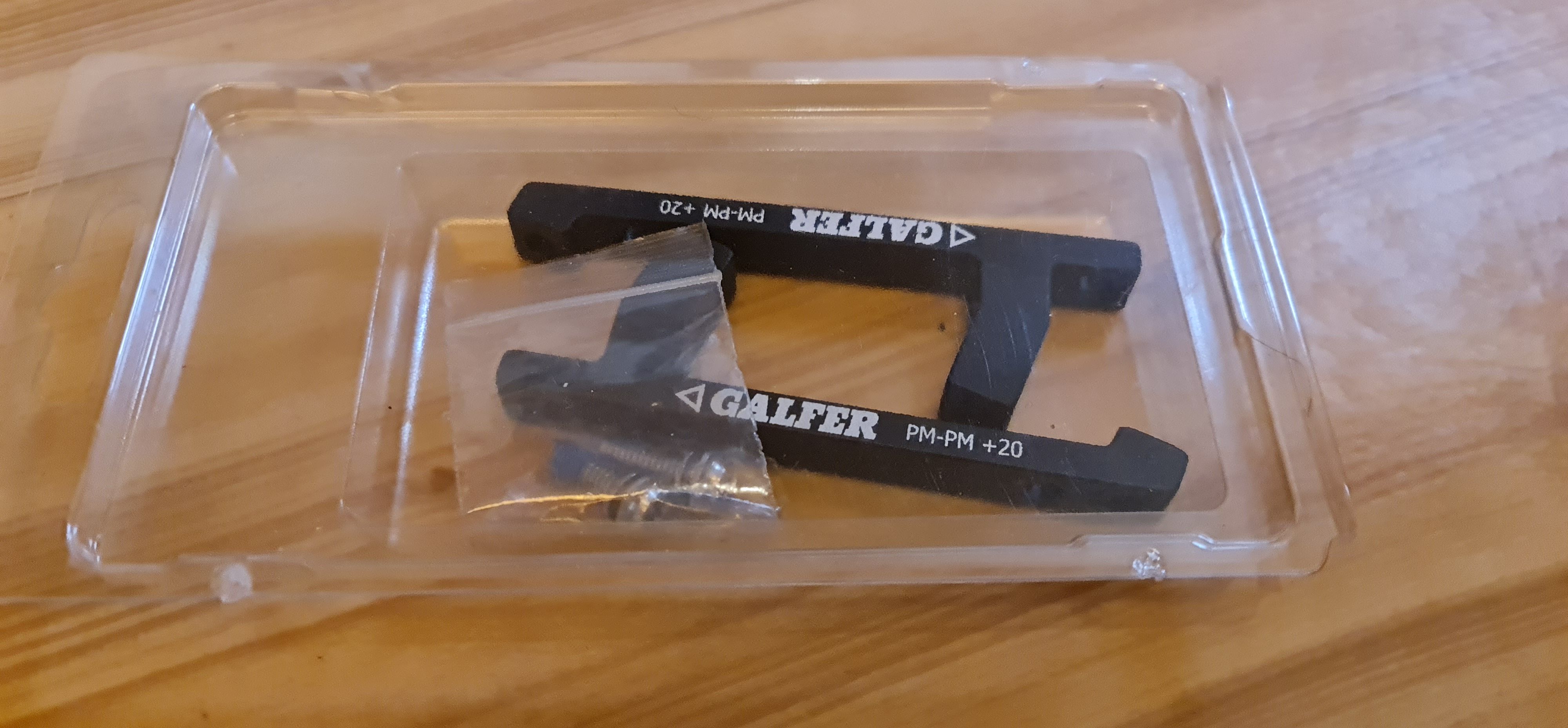

Galfer bietet auch einige Adapter mit 4 Schrauben an. Die sind so ungefähr auf dem Niveau der Magura würde ich sagen.
Ich hab mir da mal je ein Paar PM+20 und PM+23 zugelegt, konnte sie aber leider hinten physikalisch an keinem unserer Bikes verbauen. Vorne ist natürlich kein Problem, aber ich mags sortenrein.
Falls die jemand brauchen kann, gerne PN.
