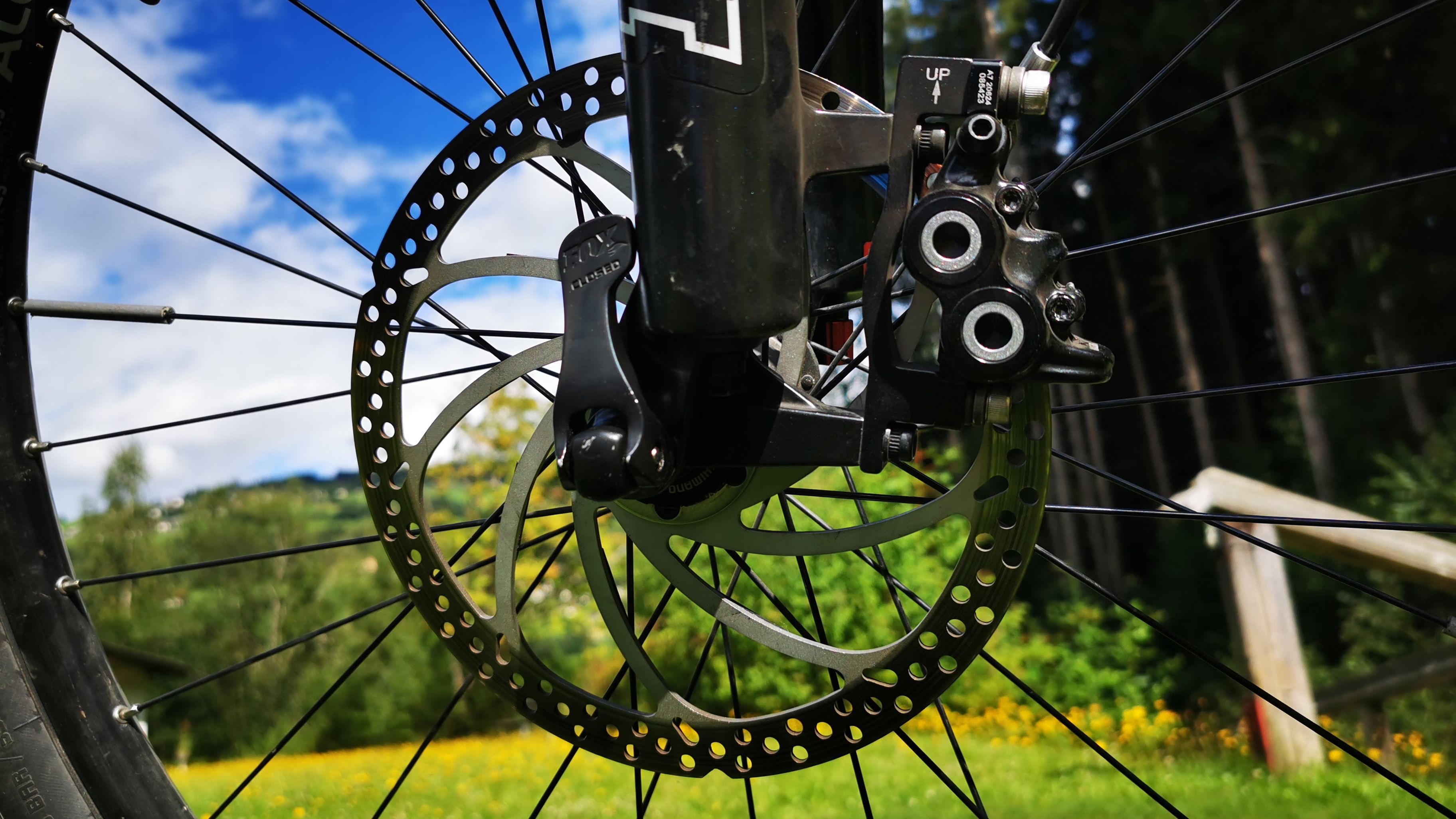

hab heute noch 2 weitere Testfahrten mit MT5 und einer BS E-Bike gemacht
(mit schwarzen Galfer Belag und mit Magura 8.S)
der schwarze Galfer hatte enorm viel Power und war relativ ruhig bei Belastung, nach Abkühlung war immer wieder mal ein kruspeln dabei und man konnte bei einer leichten langsamen Bremsung quietschen provozieren
die Kombination BS E-Bike mit Magura 8.S hat sehr gut harmoniert, die Scheibe hatte keine Überhitzung, auch sehr gute Power (aber weniger wie der schwarze Galfer) und relativ leise und kein quietschen und kein rattern, auch der Preis ist hier für eine 2,3mm Scheibe ok
und auch nach Abkühlung war alles leise
da die BS E-Bike einen 16,5mm breiten Reibring hat, nutzt man auch die volle Belagfläche und die 2,3mm Variante geht locker hinein
der Magura 8.S Belag erscheint mir als optimalster Belag wenn man mal andere Scheiben testen will, der war jetzt überall kompatibel und hat auch mehr Belag drauf (er hat eine etwas dünnere Trägerplatte)
die Galfer Beläge waren mit Magura MT5 weniger passend als bei meiner Shimano Anlage

Test mit BrakeStuff E-Bike 2,3mm
Reibringbreite 16,5mm passt sehr gut bei der MT5

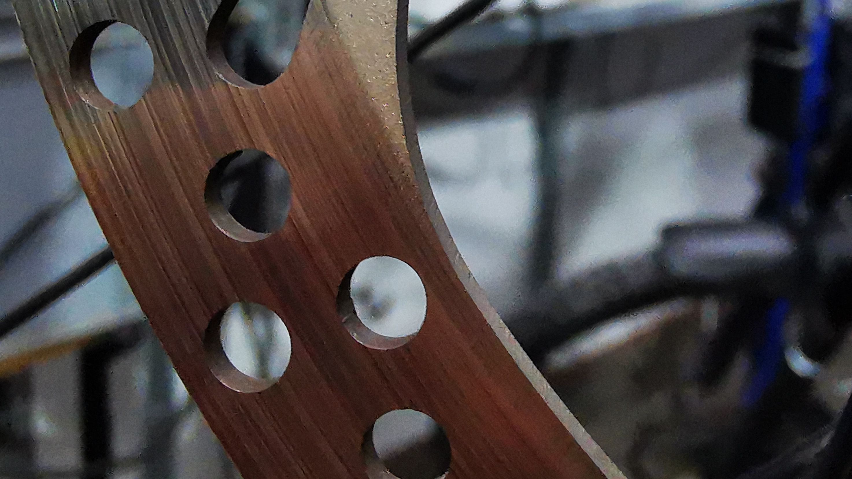

So ich nochmal zum Abschluss. Nachdem ich dachte das hochfrequente quitschen ( BS Punch 203 und C42 Sattel hinten ) fing es ab und an wieder an.
Nachdem ich einen neuen Ständer montierte schaute ich mir durch Zufall das Reibebild vorne und hinten an. Hatte ich nicht auf dem Schirm. Da sah ich das der Sattel hinten trotz Adapter zu tief war. Habe dann den Sattel mit 1,5mm Unterleg Scheiben erhöht.
Gleiches sauberes Reibebild wie vorne und kein Quietschen mehr.
