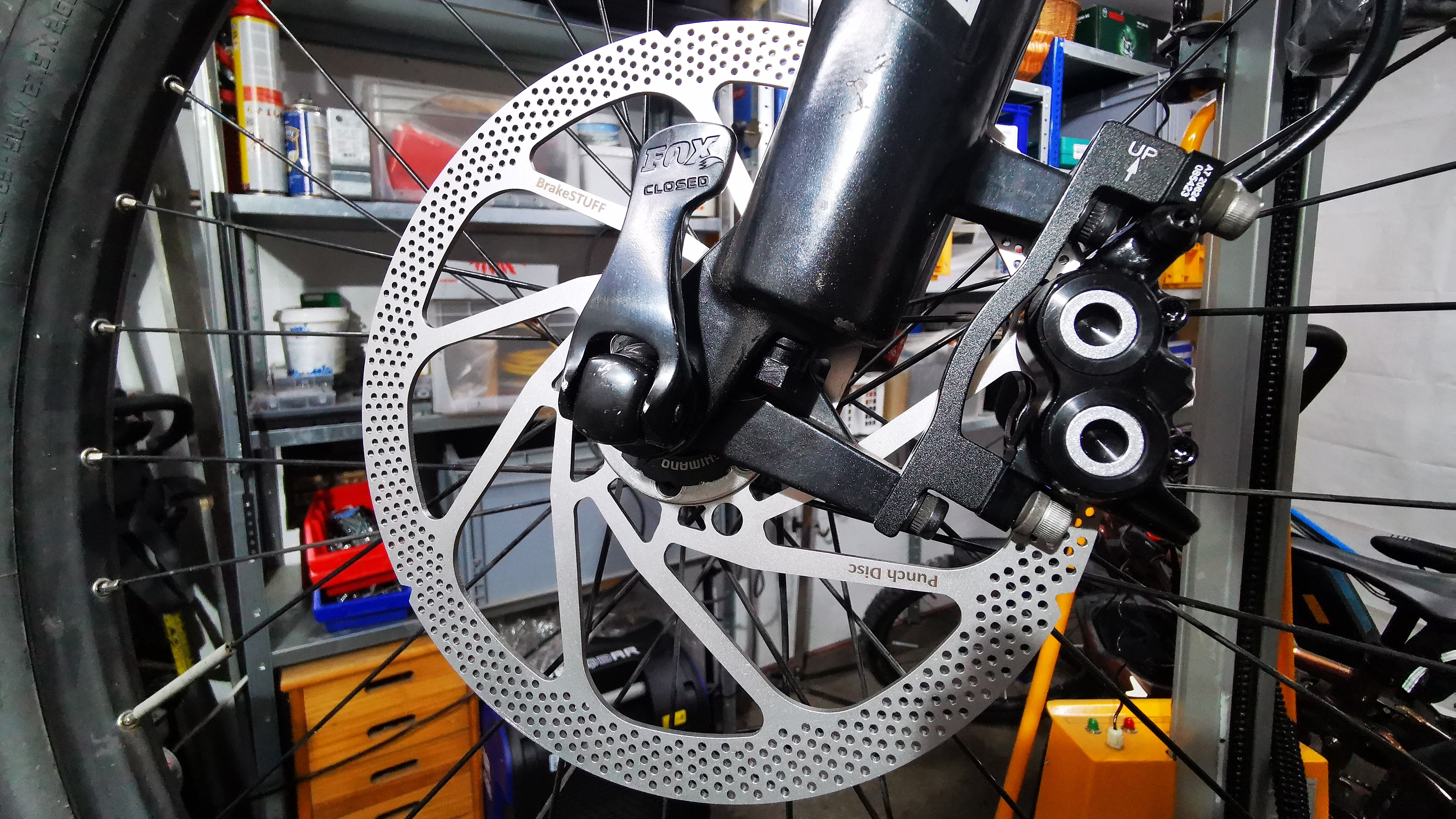

MT5 mit BrakeStuff Punch 2,3mm und Galfer violett Belag (zweiteilig)
klingen tlw. etwas kratzig, keine Überhitzung, gute Bremswirkung und keine Geräusche bei hoher Bremslast und wenn die Scheiben und Beläge noch höhere Temperaturen haben, kein rattern bei der Bergabfahrt
bei abgekühlter Bremsanlage permanentes quietschen bei leichten Bremsungen (ähnlich wie eine Schiedsrichterpfeife) man findet auch einen bestimmten Punkt an der die Anlage dröhnende Geräusche mit Vibrationen macht
bei stärkeren Bremsungen wird die Bremse wieder ruhig

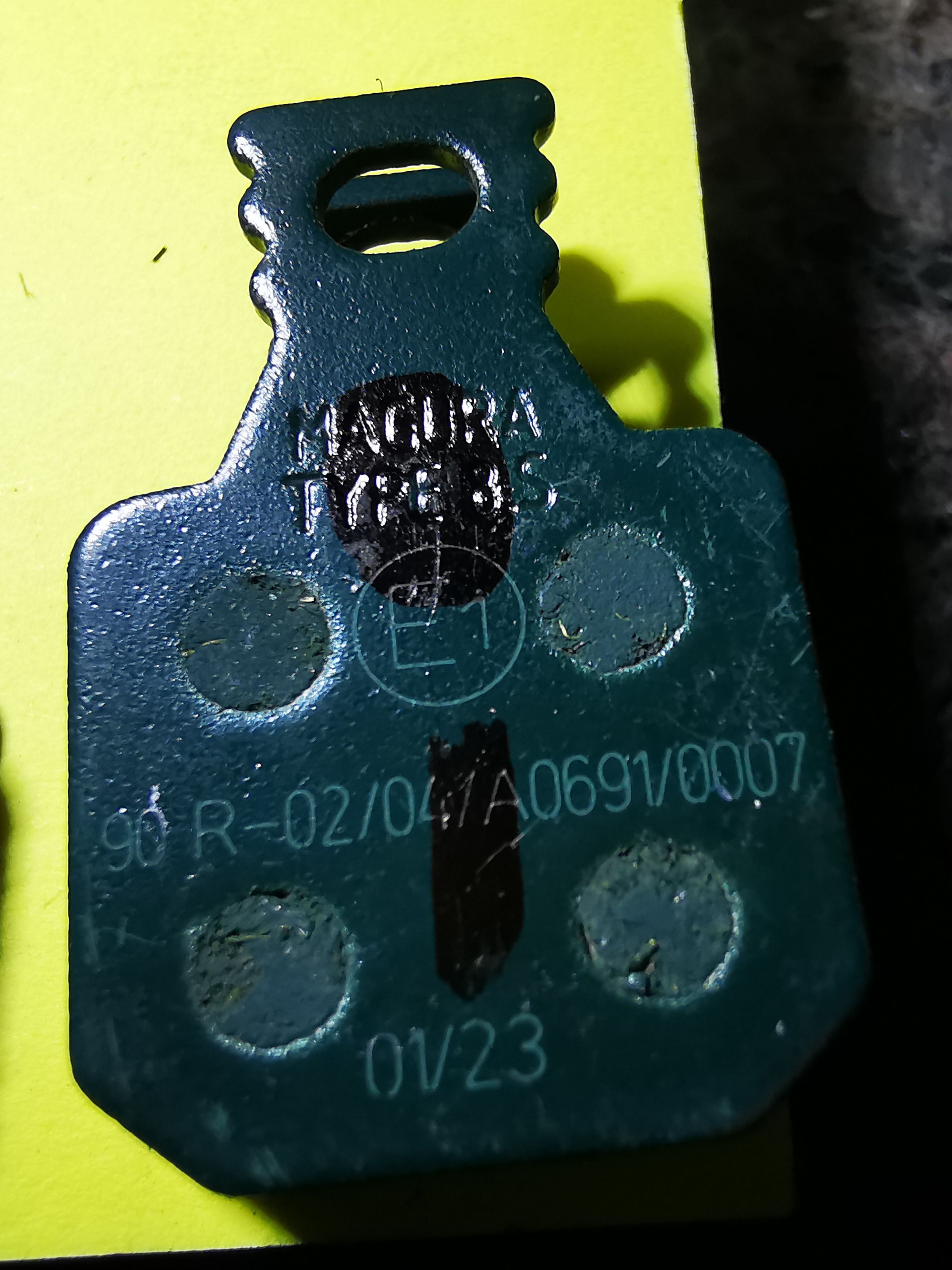

MT5 mit BrakeStuff Punch 2,3mm und Magura S. Belag (zweiteilig)
sehr leise, keine Überhitzung, gute Bremswirkung und keine Geräusche bei hoher Bremslast, kein rattern bei der Bergabfahrt, auch nach Abkühlung keine Quietschgeräusche bei leichten Kaltbremsungen
diese Kombination harmoniert sehr gut

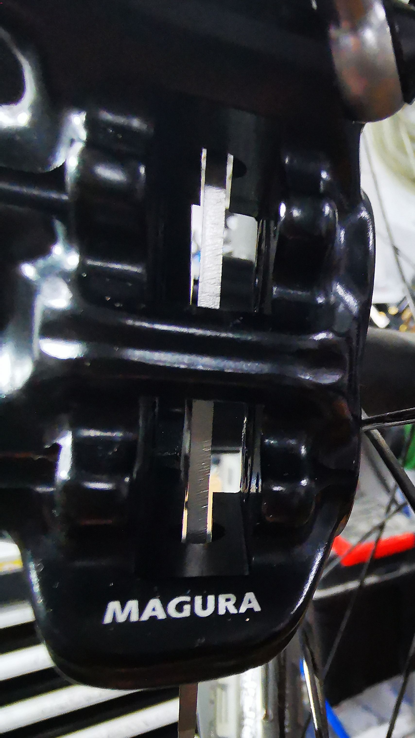

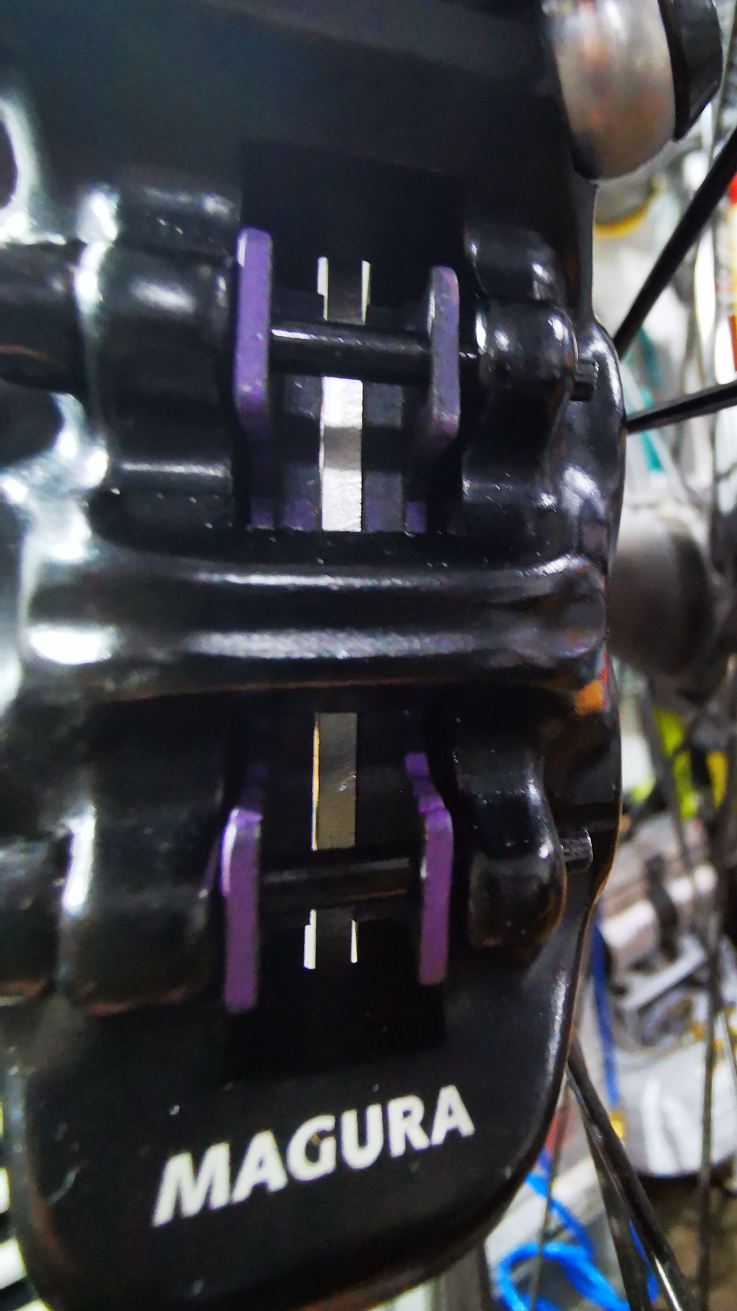

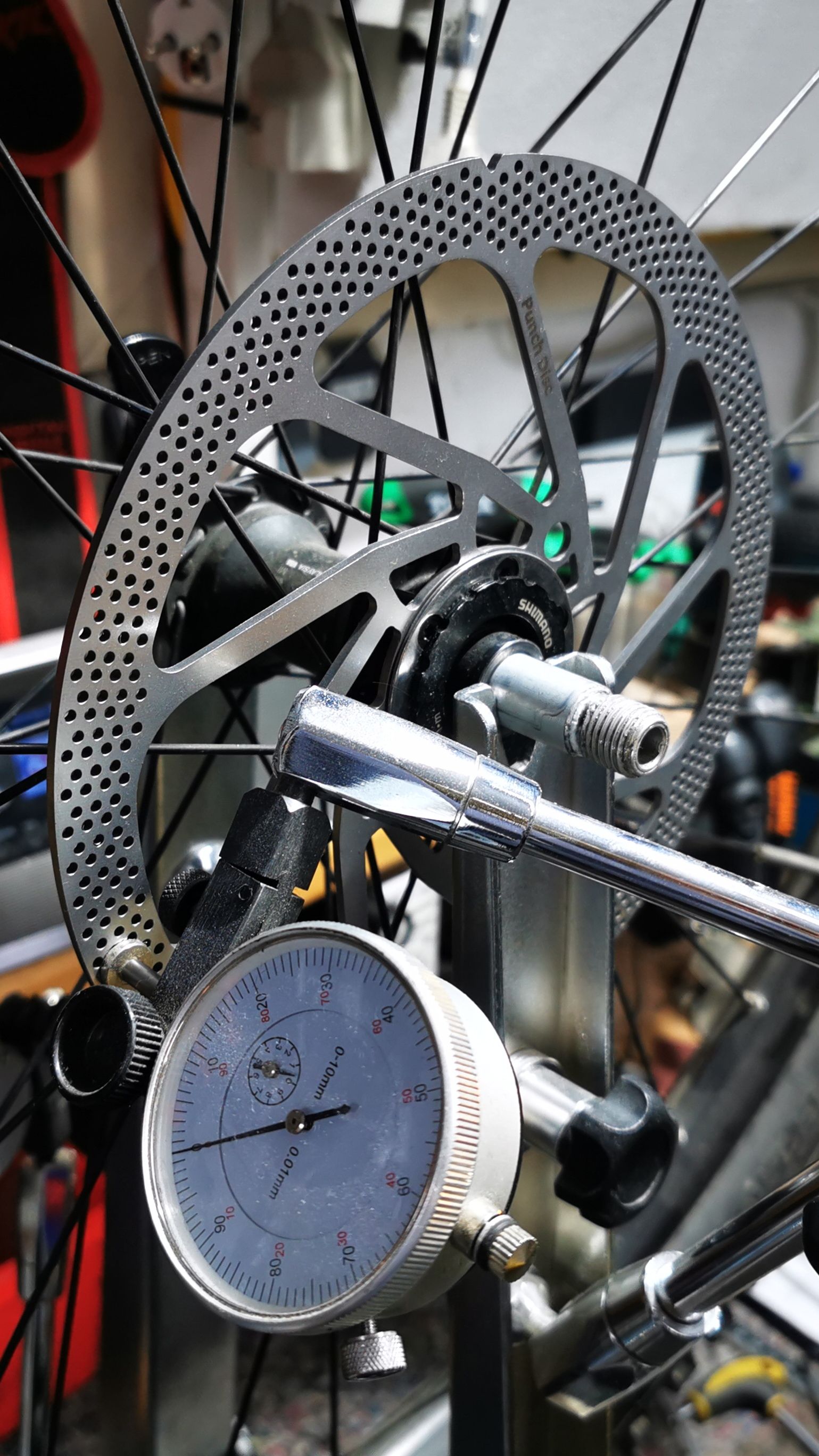

links Galfer violett, rechts
Magura 8.S Beläge
