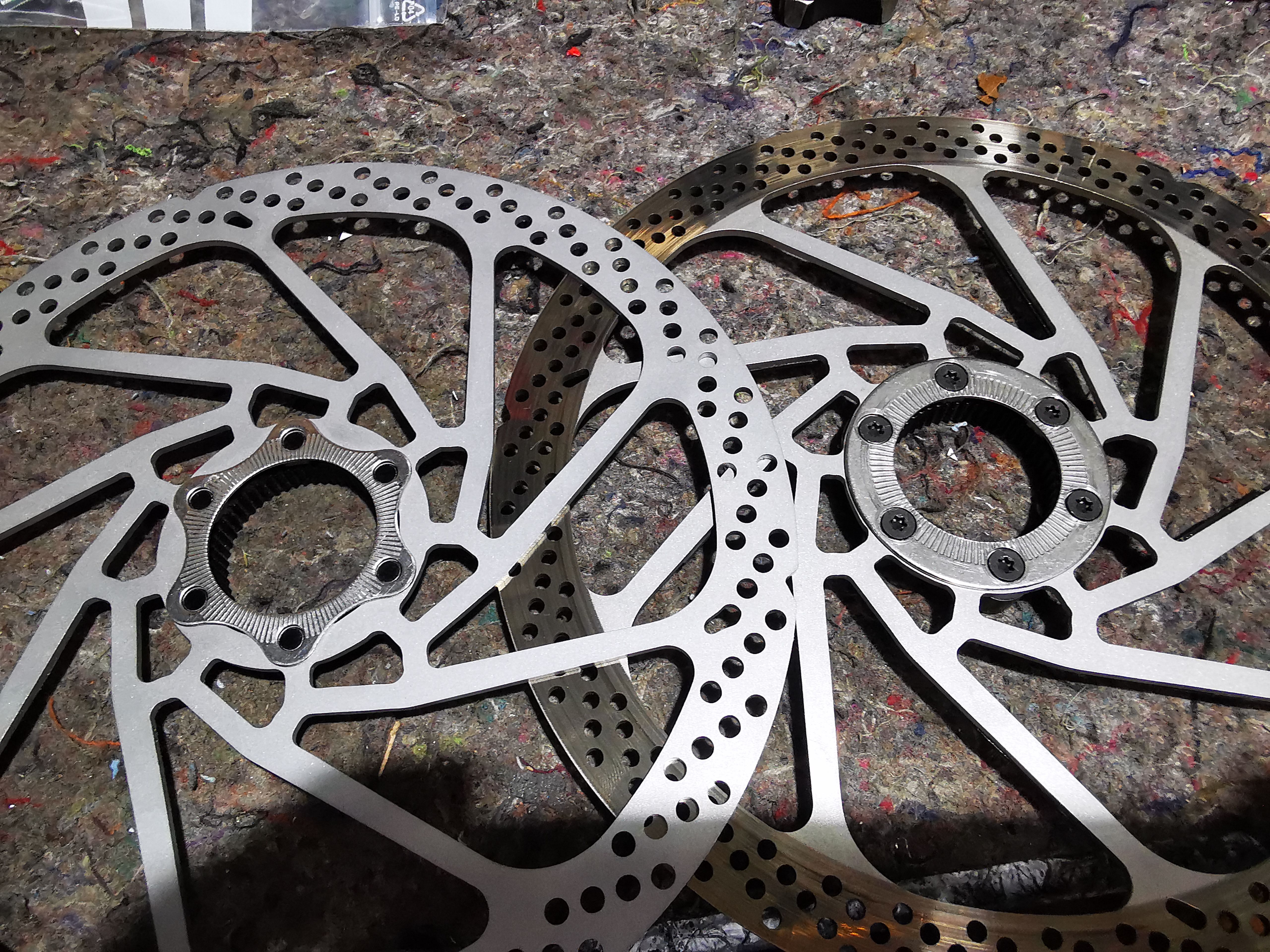

Da ist mir aufgefallen, dass die ja Ähnlichkeit mit der Brakestuff E-Bike hat, also hier im Vergleich:
Lochanzahl, Stege: Shimano 12, Brakestuff 9.
Gewicht aus dem Kopf (Daten zuhause) - 235 Gramm.

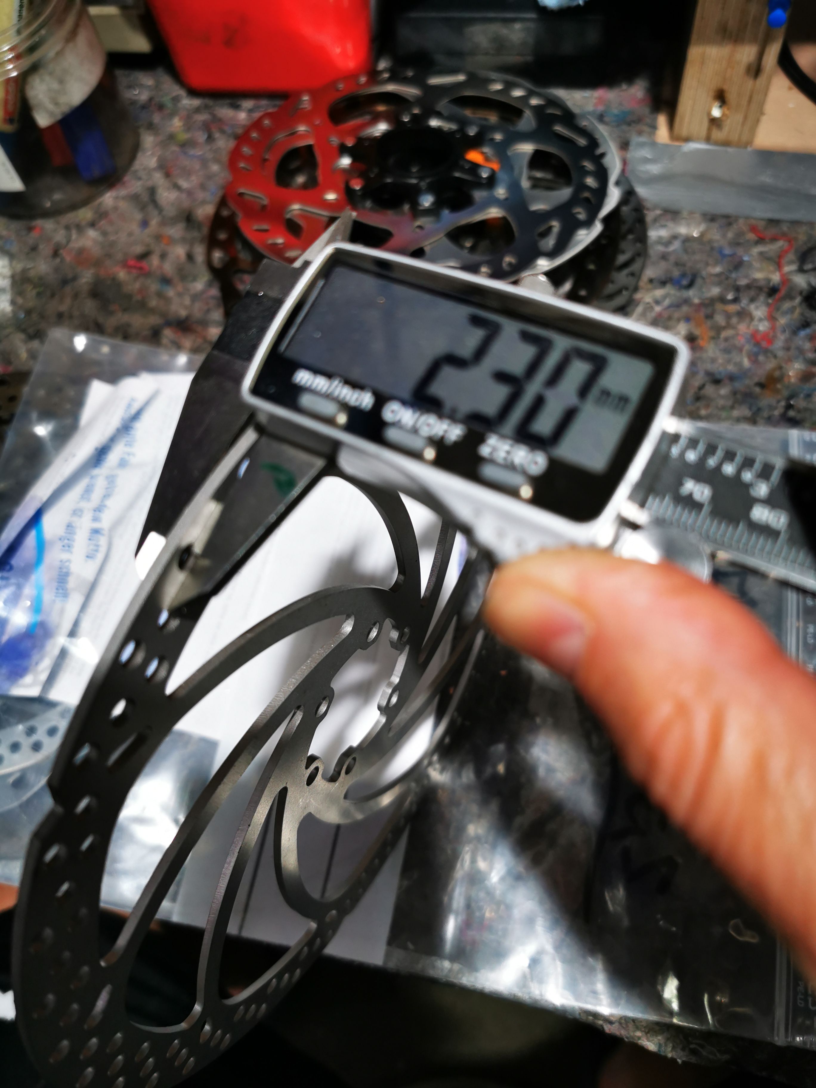

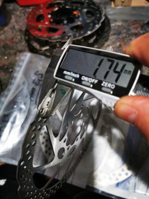

Lg Tirolbiker63
Shimano Maß um 1,75mm (Abnutzung max. um 0,25mm)
BS E-Bike Maß um 2,3mm (Abnutzung max. um 0,65mm)

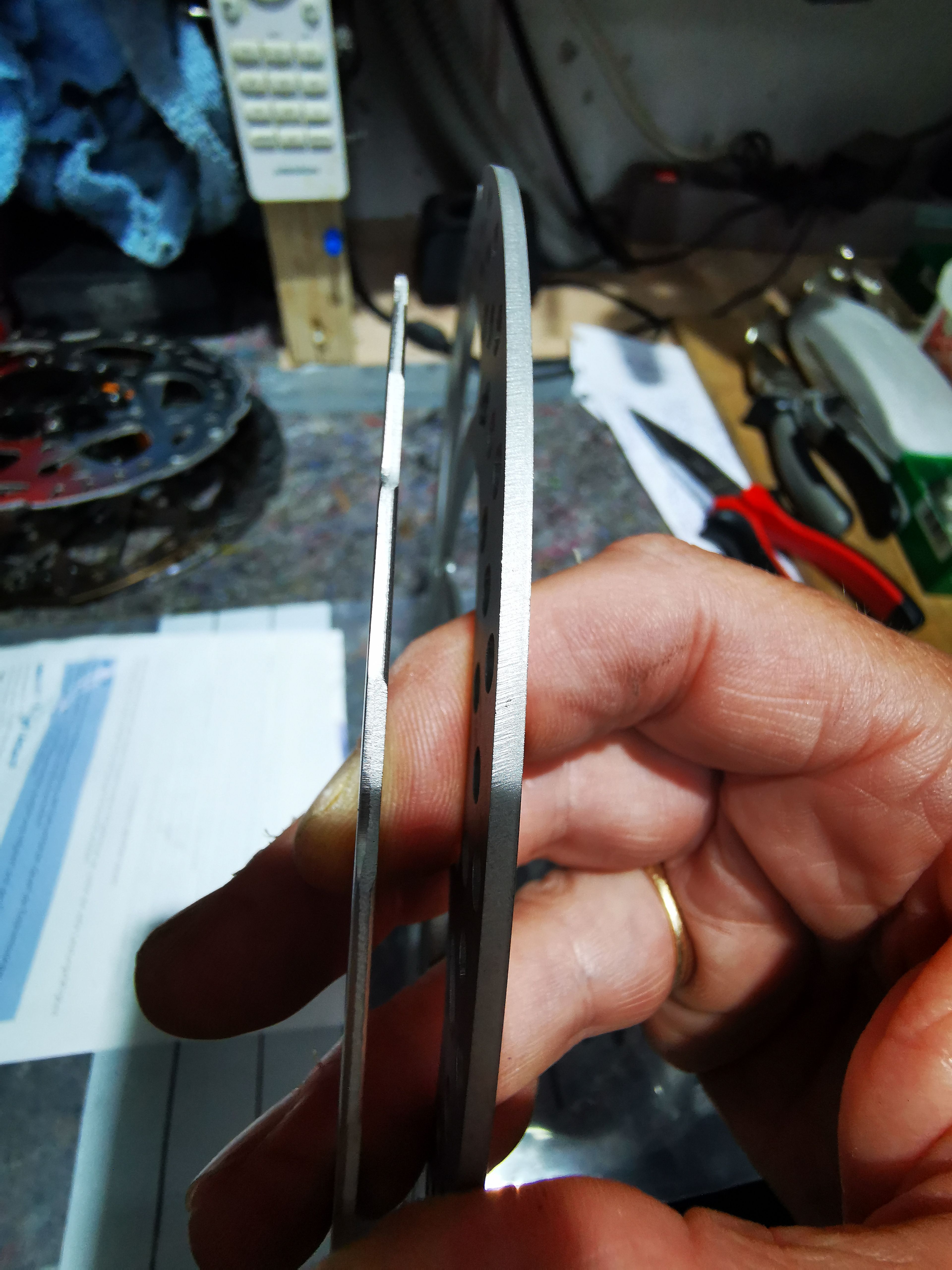

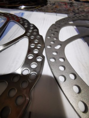

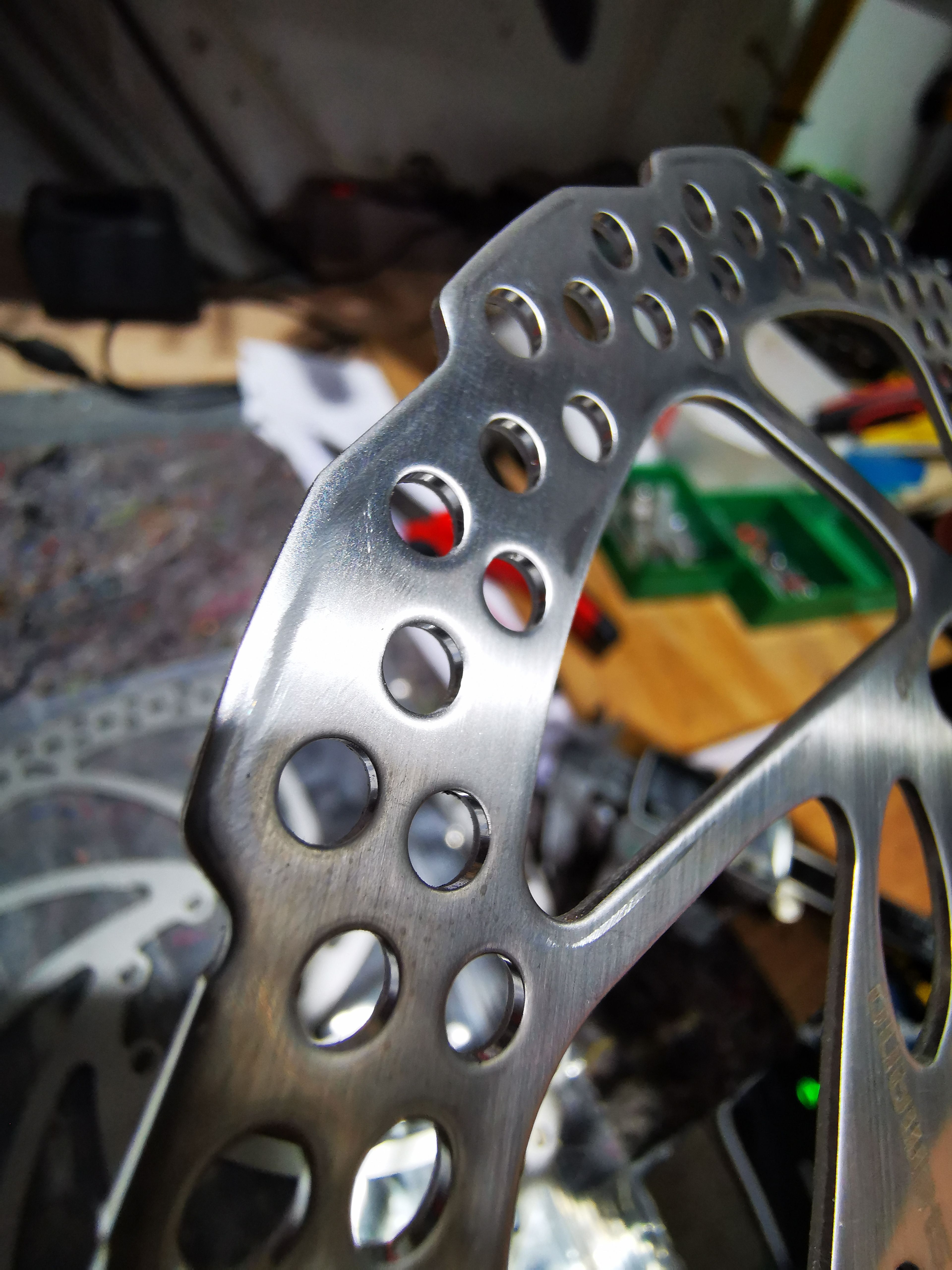

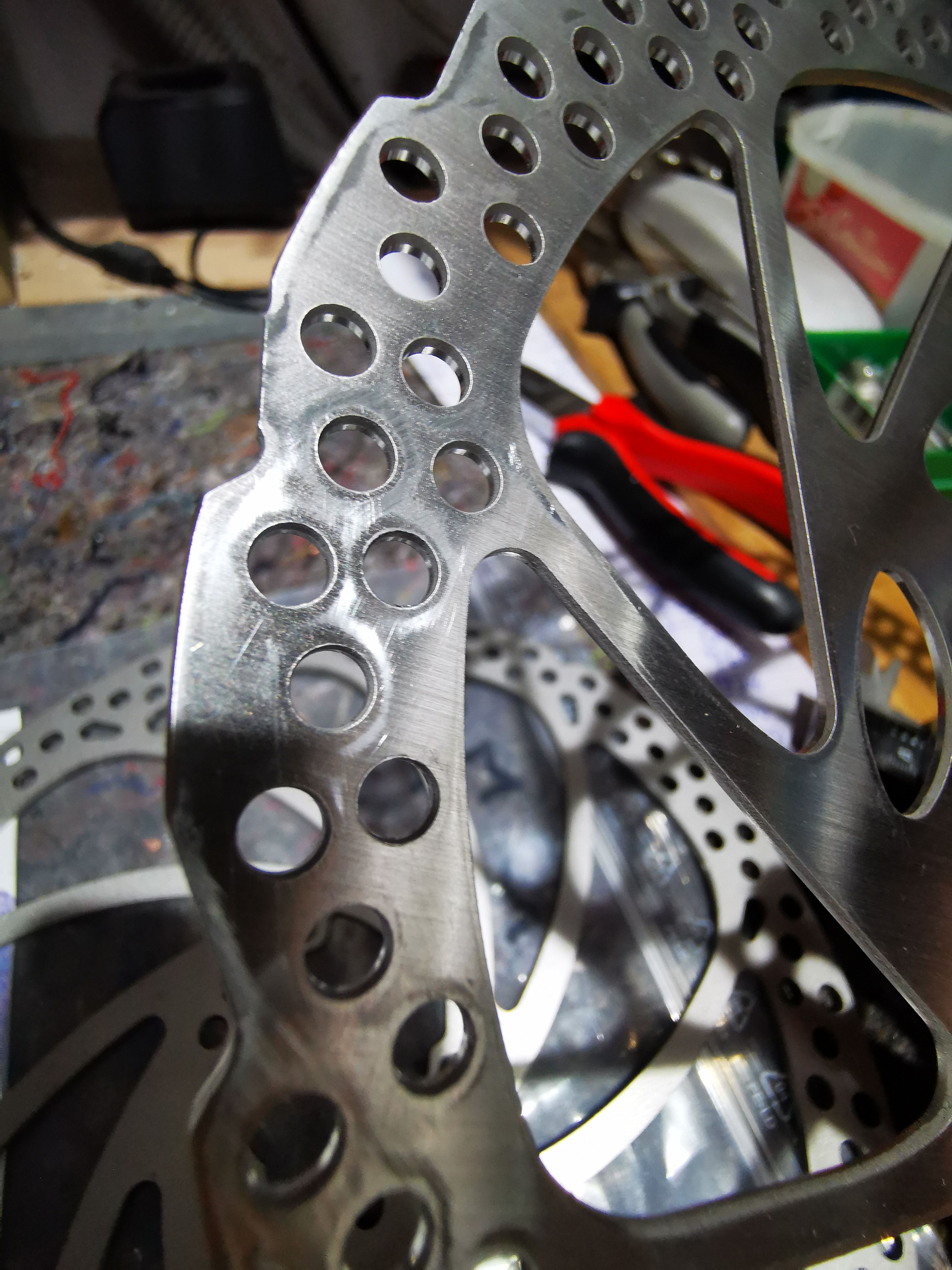

links Stanzblech (hat anfangs wenig Grip da der Belag wenig anliegt, ich habe dazu auch Bremstests gemacht) rechts geschliffene Oberfläche mit Glasperlenstrahlung (hat sofort Grip)
Seite mit Mulden bei den Löchern
Seite mit Grate bei den Löchern (mit Abziehstein besser sichtbar gemacht und leicht drüber gefahren)

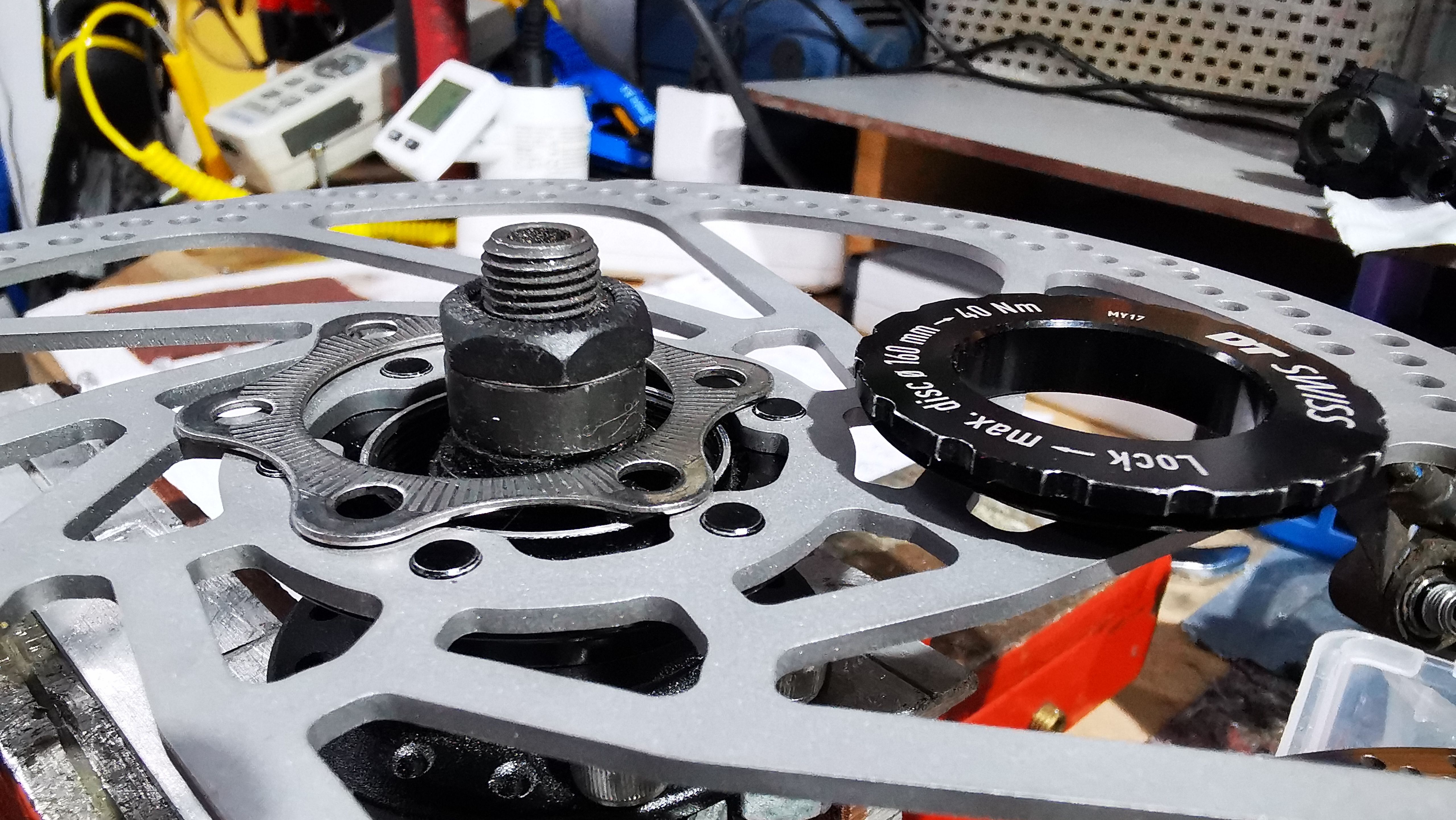

Bei den Adapterlösungen für 6-Loch denke ich, dass es da je nach Scheibendicke auch wieder "Probleme" gibt, der Adapter von DT swiss (der bei 2mm sehr gut ist) muss ja zusätzlich zur Scheibe auch noch das Riffelblech aufnehmen, wenn die Zapfen aber zu kurz sind bleibt wohl nur noch der Shimano Adapter zum Schrauben?
der Shimanoadapter geht auf jeden Fall (bis 2,4mm getestet)
bei DT Swiss Adapter gefällt mir das Riffelblech weniger (hält die Scheibe nicht bis zum Außenradius)
der CL Verschlussring war bei mir in Alu (ev. ist er für grössere Scheiben in Stahl)
die Zapfen halten bei 2,3mm Scheibe das Blech nur mehr ganz wenig im Zapfen
wenn mal eine Scheibe richtig ins schwingen gerät dann ist die 6x zus. geschraubte Version deutlich besser

Bisher ist er der einzige Adapter der funktioniert, die Galfer Verschraubung löst sich alle paar Kilometer, weil sie keine Rillen hat, am DT finde ich die geringe Eingrifftiefe für das Werkzeug zum 🤮
Nur einmal die Nuss nicht exakt angesetzt, ist das Ding hinüber. Also Shimano, danke Dir :winkytongue:

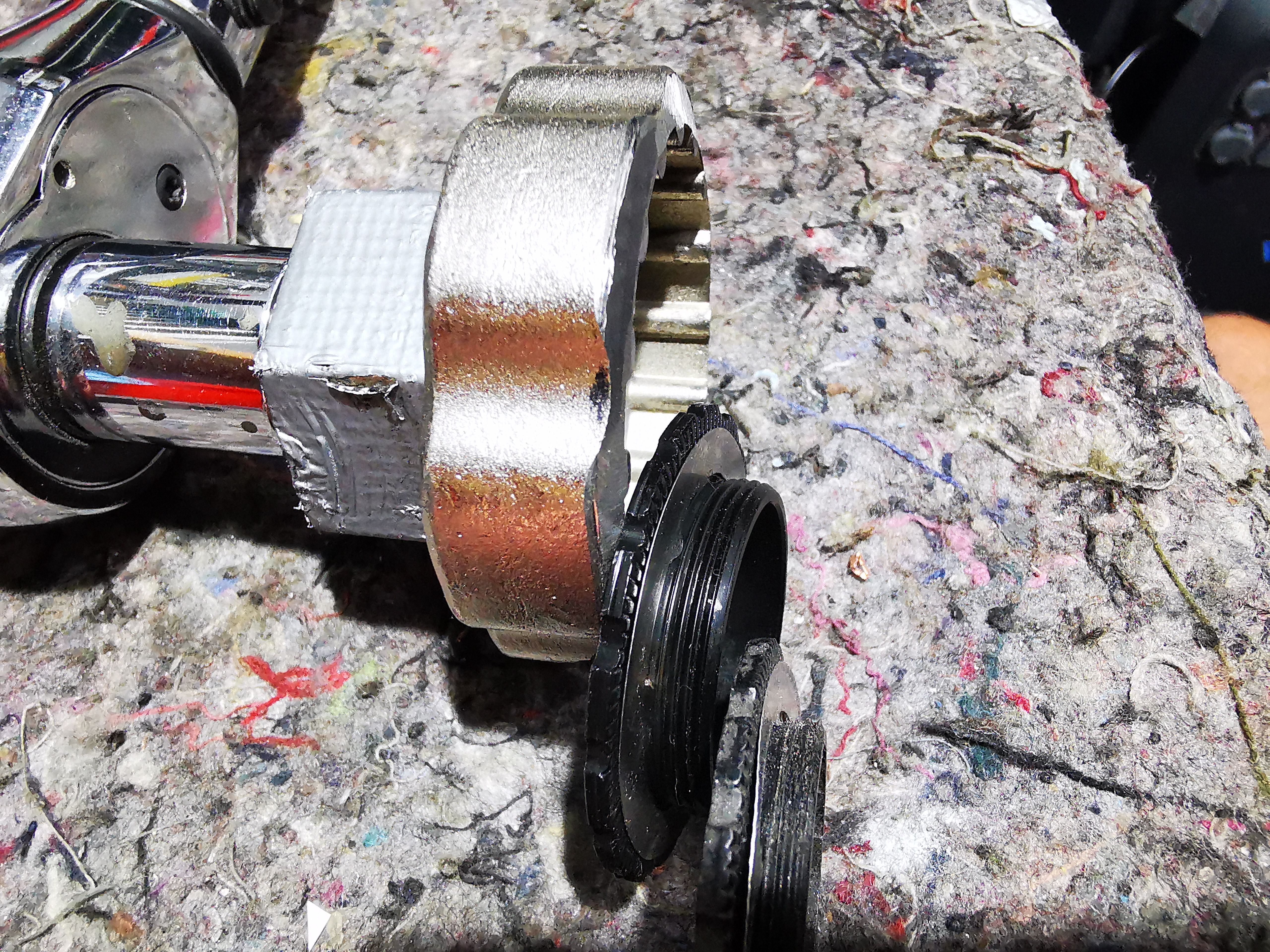

die Cl Verschlussringe sind bei den Adaptern etwas dünnwandiger und dafür ein längeres Gewinde (ganz wichtig sonst würde bei dicker Scheibe plus Haltescheibe nur mehr ganz wenig Gewinde bleiben) deshalb ist es hier besser wenn es keine aus Alu sind
mein Werkzeug mußte ich auch etwas scharfkantig hinterschleifen damit es super hält
Lg Tirolbiker63
links dünner Ring mit langen Gewinde und rechts dicker Ring mit kurzem Gewinde
rechts Haltescheibe mit voller Auflage am inneren Ring der Scheibe
