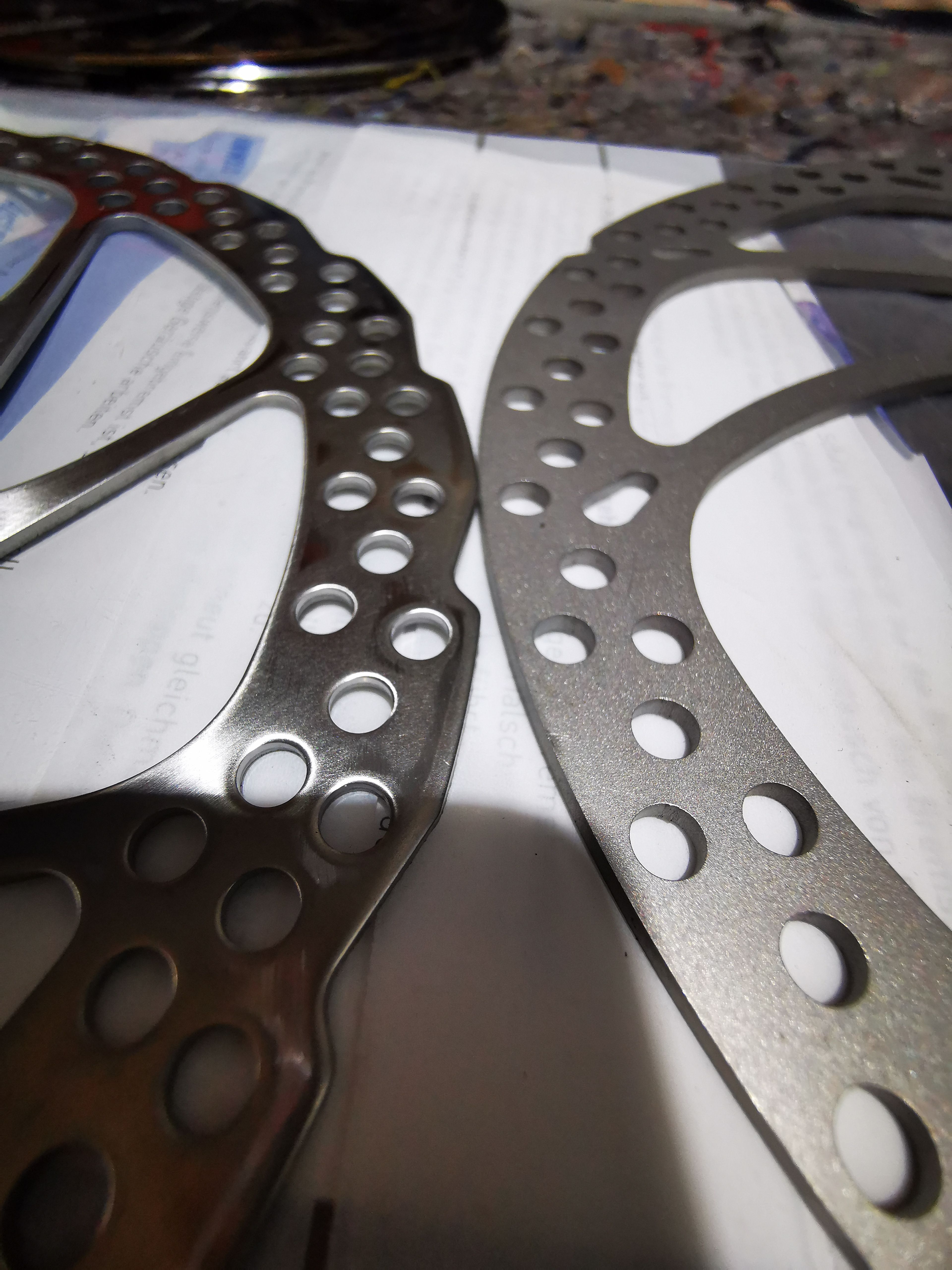

links Stanzblech (hat anfangs wenig Grip da der Belag wenig anliegt, ich habe dazu auch Bremstests gemacht) rechts geschliffene Oberfläche mit Glasperlenstrahlung (hat sofort Grip)

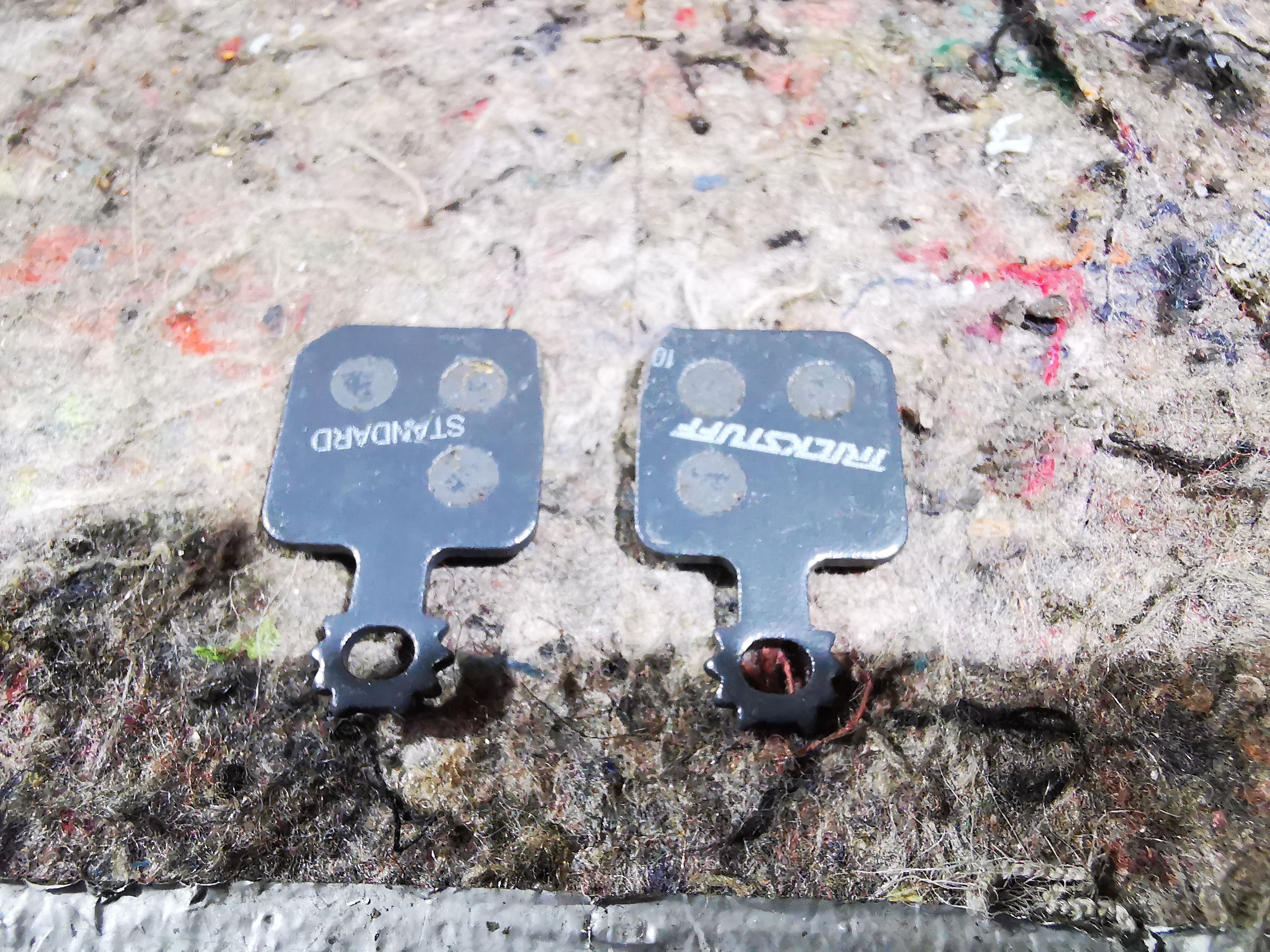

hab jetzt noch kurz den TS Standard für die MT5 getestet
mit MDR-P war es recht gut aber nicht ganz ohne Quietschen (eher bei leichten Bremsungen nach Abkühlung)
mit BS Punch hat es ähnlich wie mit dem schwarzen Galfer nicht gut harmoniert (häufig quietschen bei leichten Bremsungen und stärkeres kruspeln vor Stillstand)

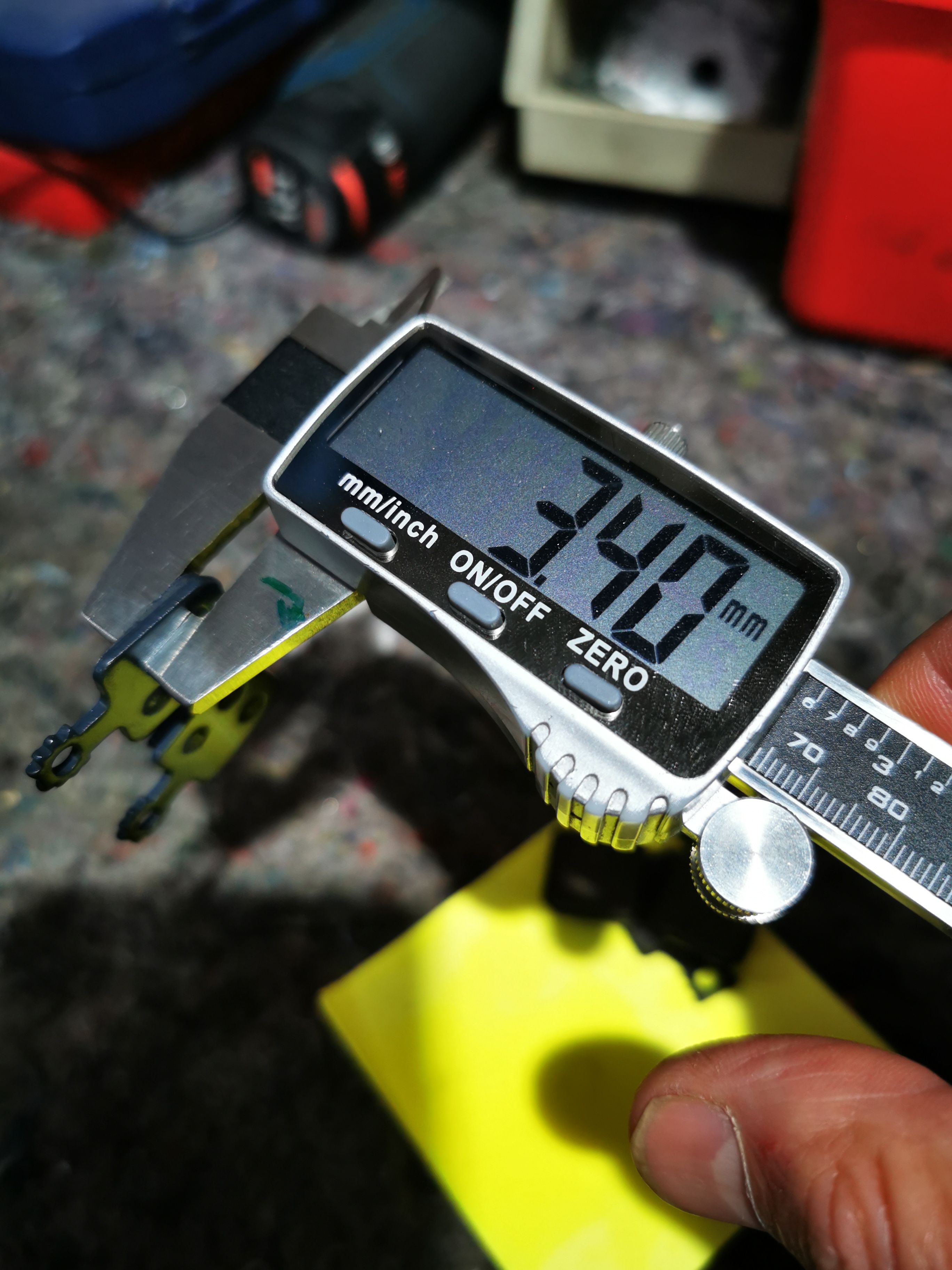

der TS Standard Belag ist nicht sehr dick und war einteilig mit Haltelöcher, ich hab ihn zum Testen getrennt da er die Schraubenlöcher drinnen hat (ist bei häufigen Wechsel für mich einfacher)

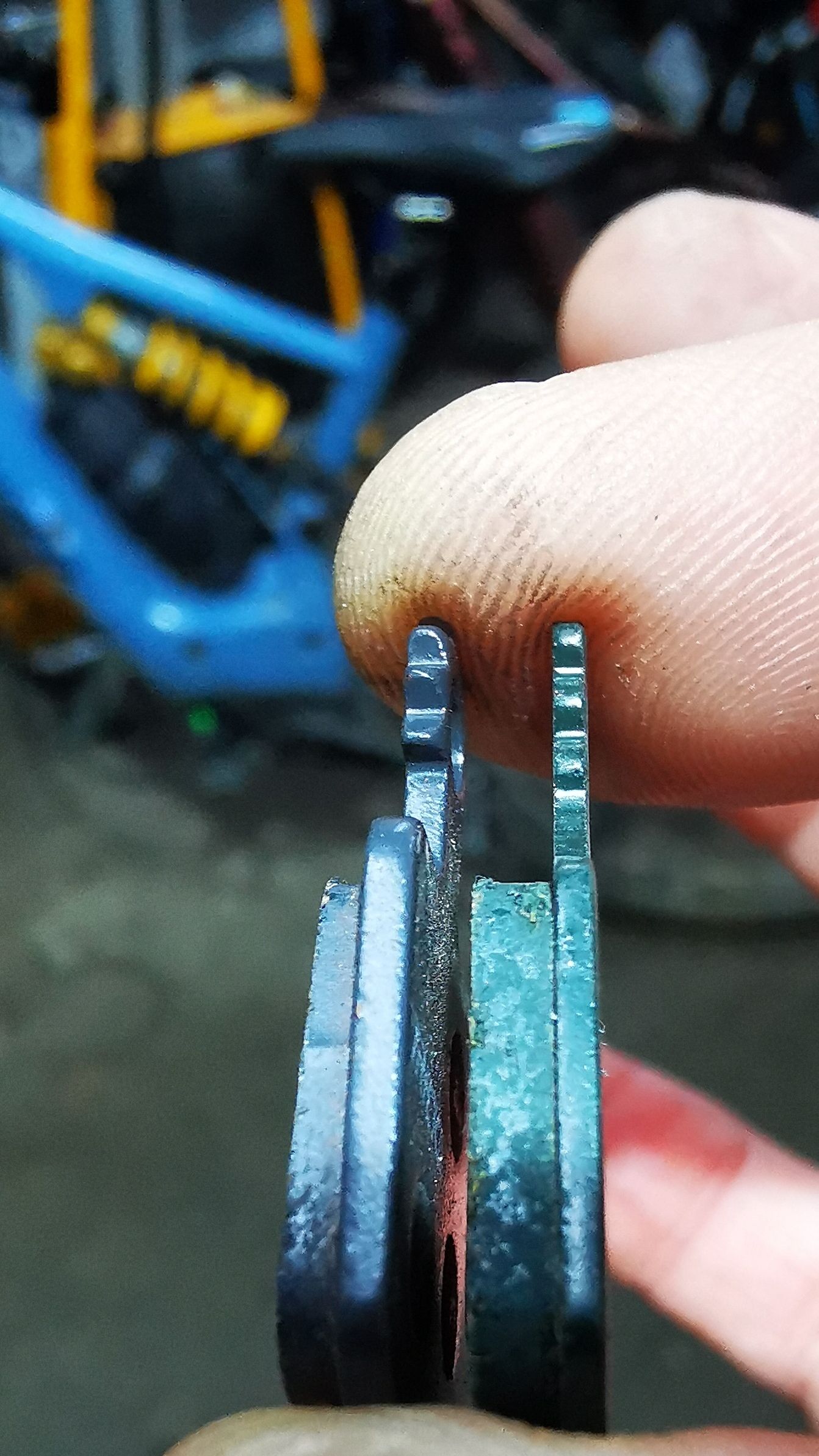

von der Belagdicke ist eindeutig der Magura 8.S am dicksten und bisher auch am Besten kompatibel zu anderen Scheiben
Maß TS Standard(170)
links TS Standard, rechts Magura 8.S
TS Standard (hab die Verbindungsbrücke zum besseren Testen entfernt)

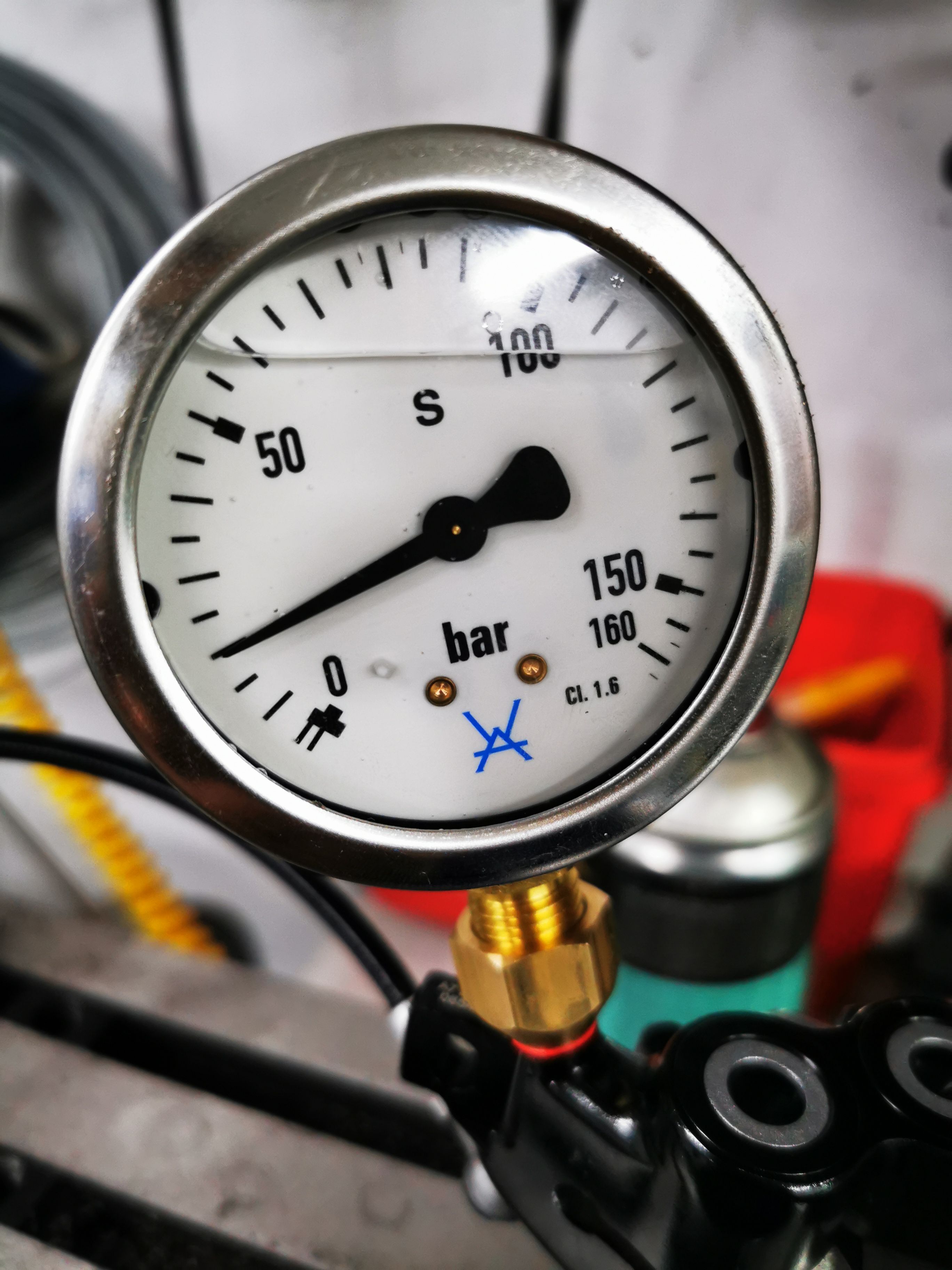

hab heute mal einen schnellen Test mit Shigura und mit normalen Magurahebel gemacht
das Druckmessgerät zeigt eindeutige Vorteile beim Shimanogeber
z.B. Shimanogeber 3kg Belastung ergibt 21Bar Druck
z.B. Shimanogeber 4kg Belastung ergibt 31Bar Druck
z.B. Magurageber 3kg Belastung ergibt 12Bar Druck
z.B. Magurageber 4kg Belastung ergibt 19Bar Druck
der kleinere Durchmesser und die geringen mech. Widerstände machen doch mehr aus als ich gedacht hätte
werde das mal mit einem genaueren digitalen Druckmessgerät nach messen
Lg Tirolbiker63
Druckmessung an MT5 (wieviel Druck vom Geber ankommt)

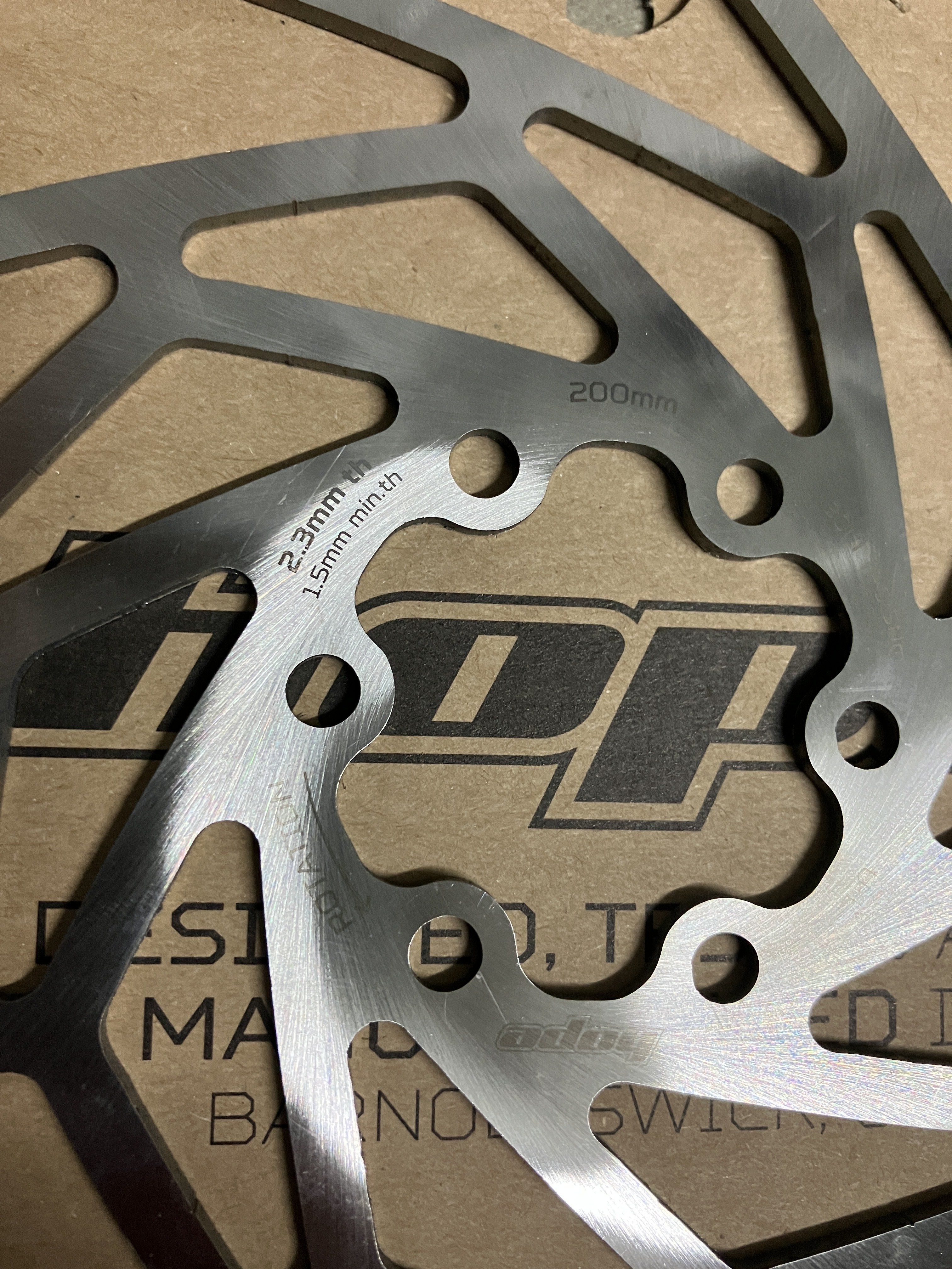

Weiss jemand ob es noch irgendwo die Hope Heavy Duty Scheibe gibt?
Falls jemand was sieht.. würde gerne noch nachkaufen. Hat sich echt bewährt als 2.3mm dickes Teil.
Einzelne Exemplare hat ebtl BMO (BikeMailOrder) noch, aber die 200er jab ich auch nirgends mehr gefunden.
Dafür sknd jetzt die einteiligen Standard-Scheiben von hope ab einem gewissen Durchmesser 2.3mm stark, die kleineren jaben 1.8mm. Ist aber erst seit kurzem so, seit es die HeavyDuty nicht mehr gibt.
Die 2.3 aind aber sicher noch nicht in allen Shops lagerhaltig. Bei R2 hab ich vor ein paar Tagen erst eine in 2.3mm bekommen.

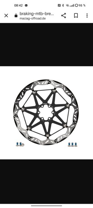

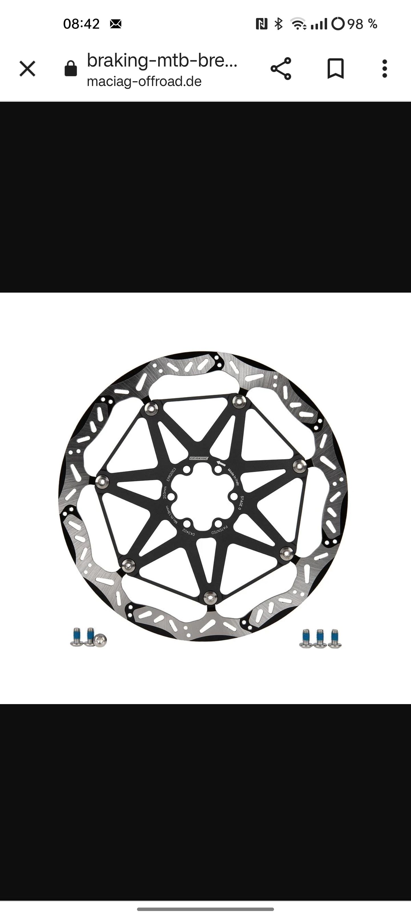

Jemand Erfahrung ob sich der Wechsel der Mdr-P auf die Braking Stage 0 Scheibe lohnt ? Geräuschtechnisch ?
In deren Beschreibung steht " für alle Bremsbeläge geeignet" .. jede Mischung ? Oder jede Form ?
Vlt hat sich die ja hier jemand ans Bike geschraubt und fährt sie zufällig unter einer MT7 und kann berichten . Finde sie optisch schon ziemlich geil und bin dann diese doofe Schwalbenschwanzverbindung der MDR-P los .

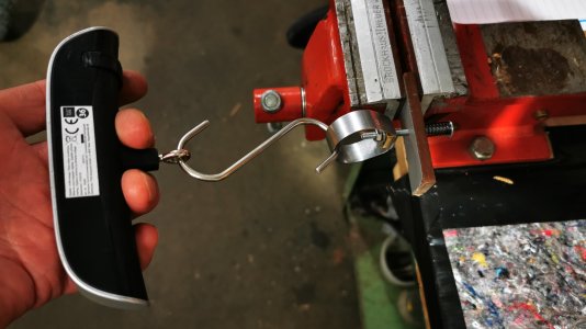

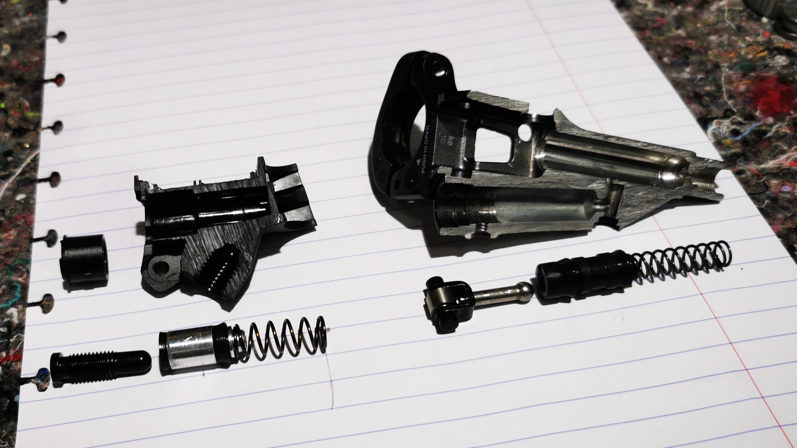

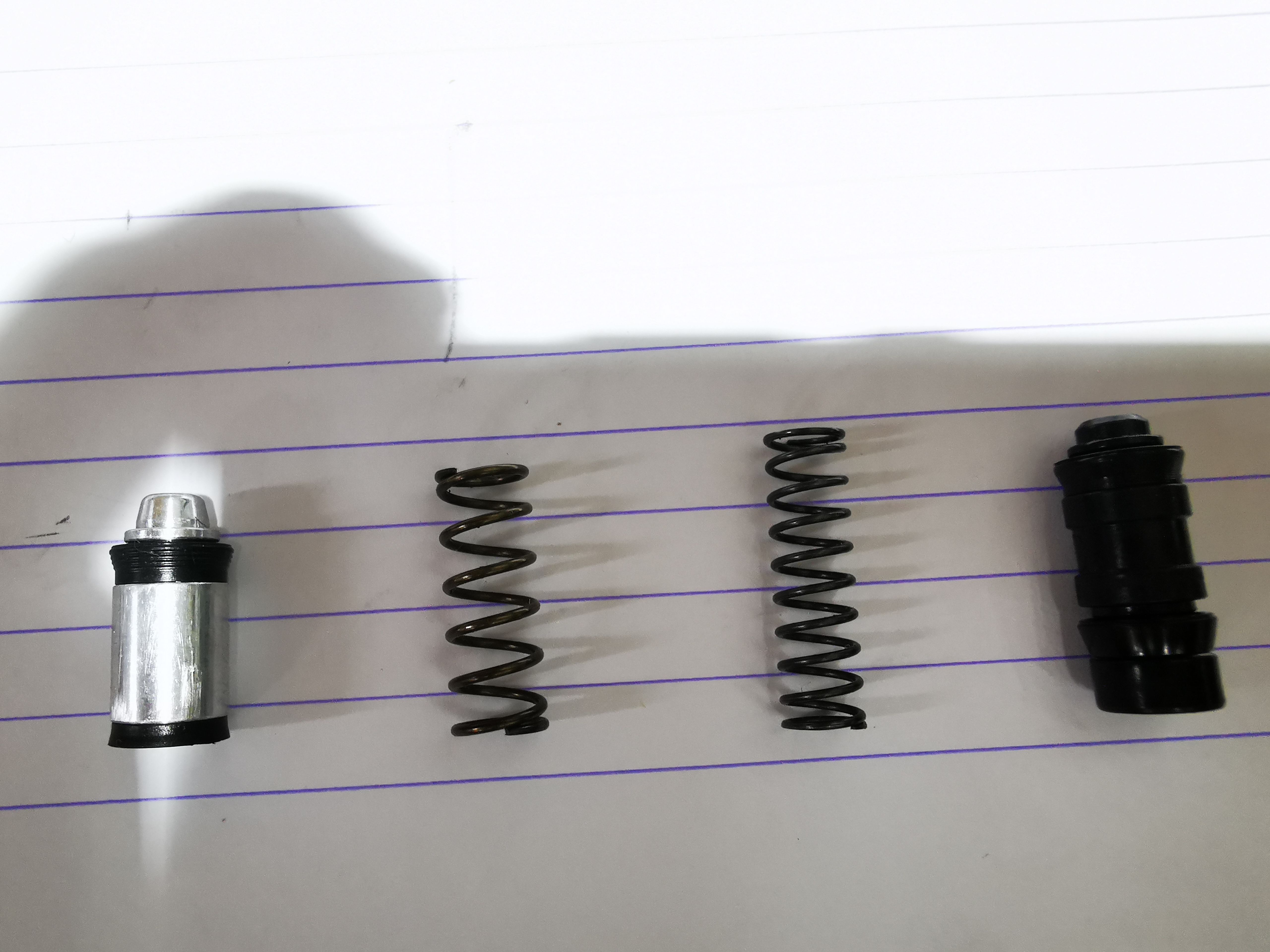

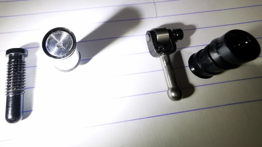

hab inzwischen noch etwas gemessen warum der Magurahebel gegenüber dem Shimanohebel viel schwerer Druck auf baut
der Hauptgrund ist die viel stärkere Feder am Geberkolben vom Magura Geber

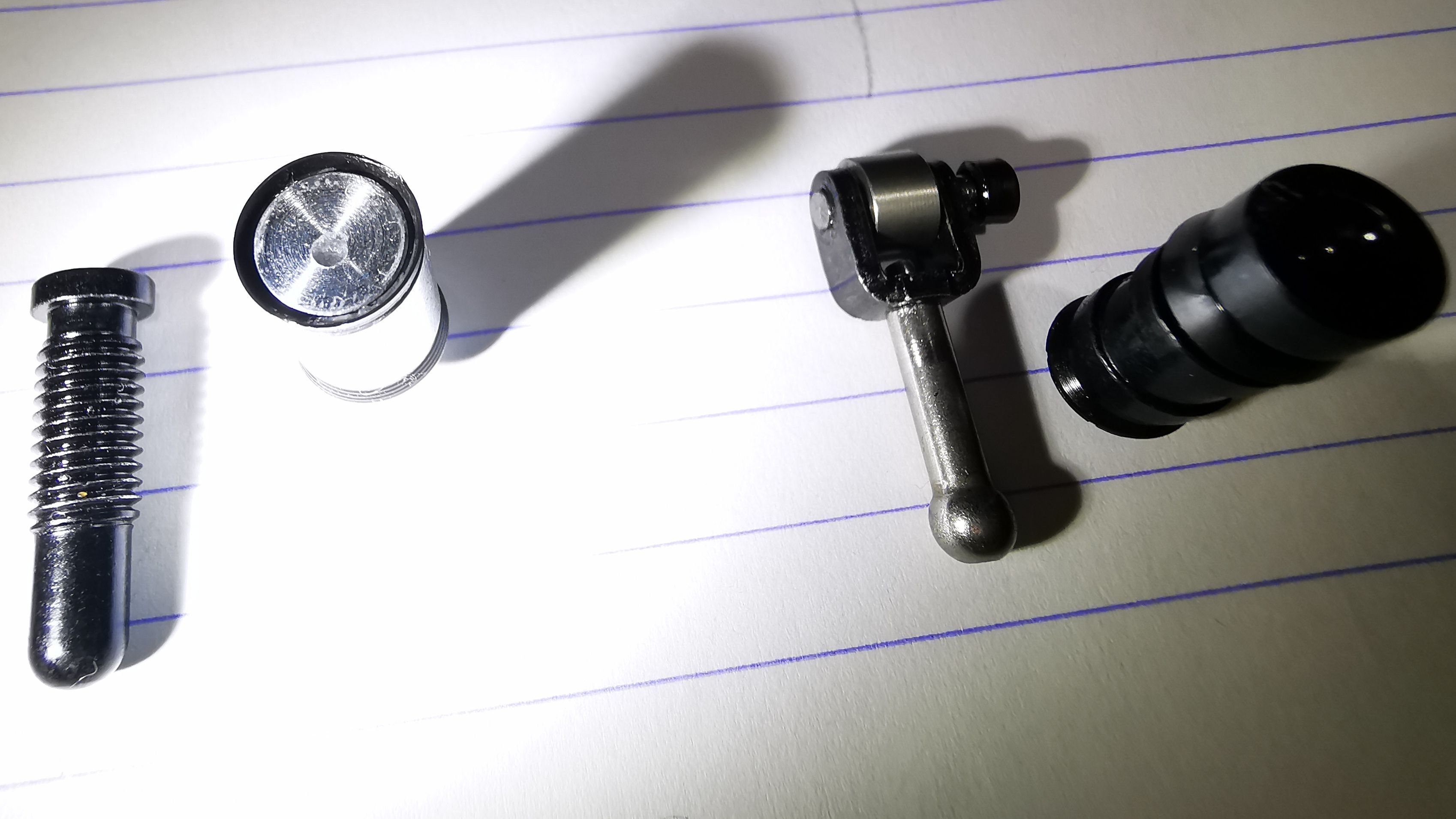

nach groben Messungen braucht es bei der Magurafeder 3kg mehr um die Feder zusammen zu drücken, der Betätigungsbolzen gefällt mir bei Magura auch nicht, er drückt nicht genau mittig und macht schnell eine Vertiefung im Alukolben (Shimano hat da eine Kugelpfanne und einen gelagerten Stössel (sieht viel besser aus)
Lg Tirolbiker63
links Magurageber mit viel Plastik (40g leichter)
Magura Stösselschraube macht außermittige Einkerbung bei Magura (rechts Shimano mit Kugelpfanne und Rolle)

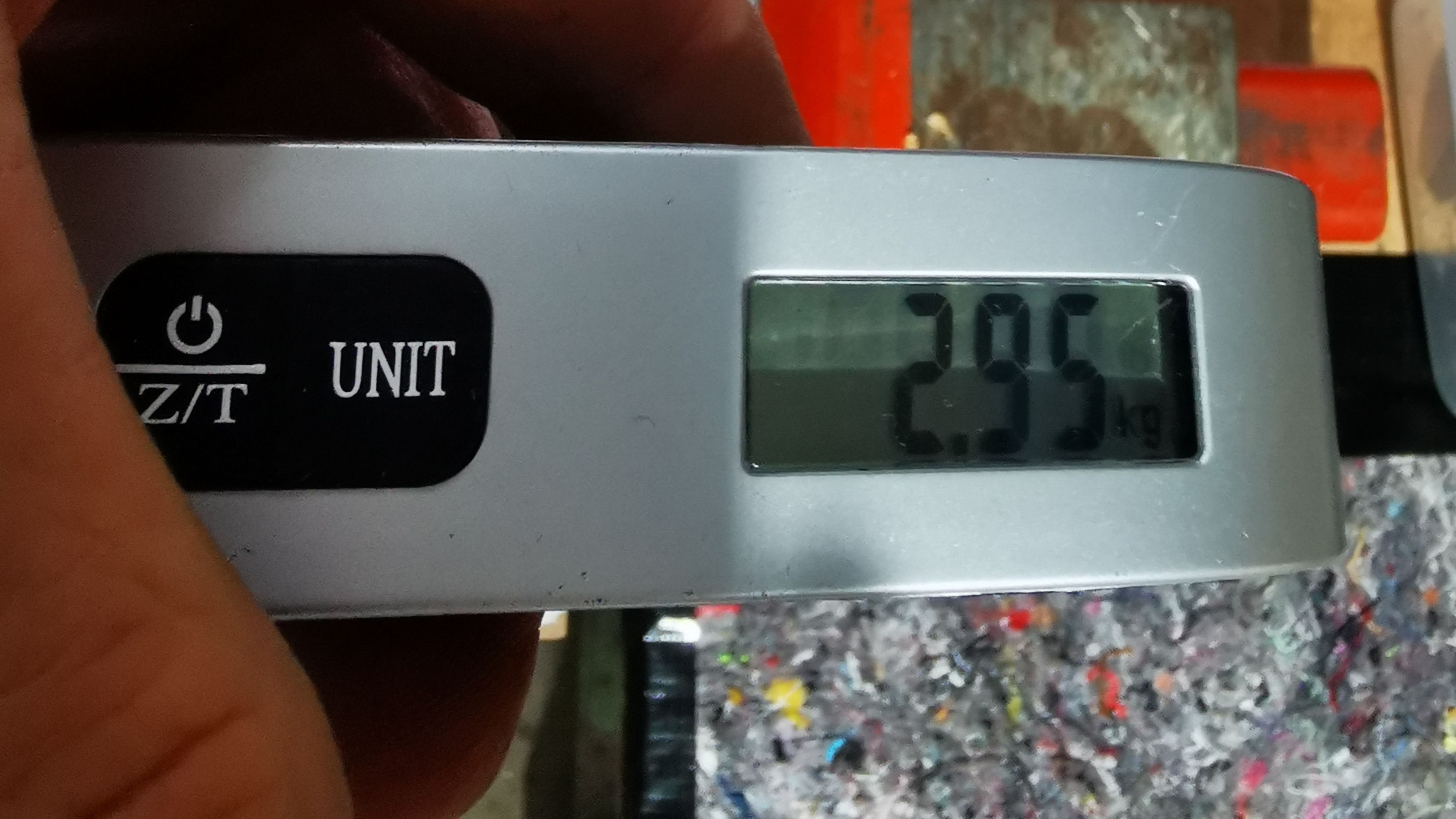

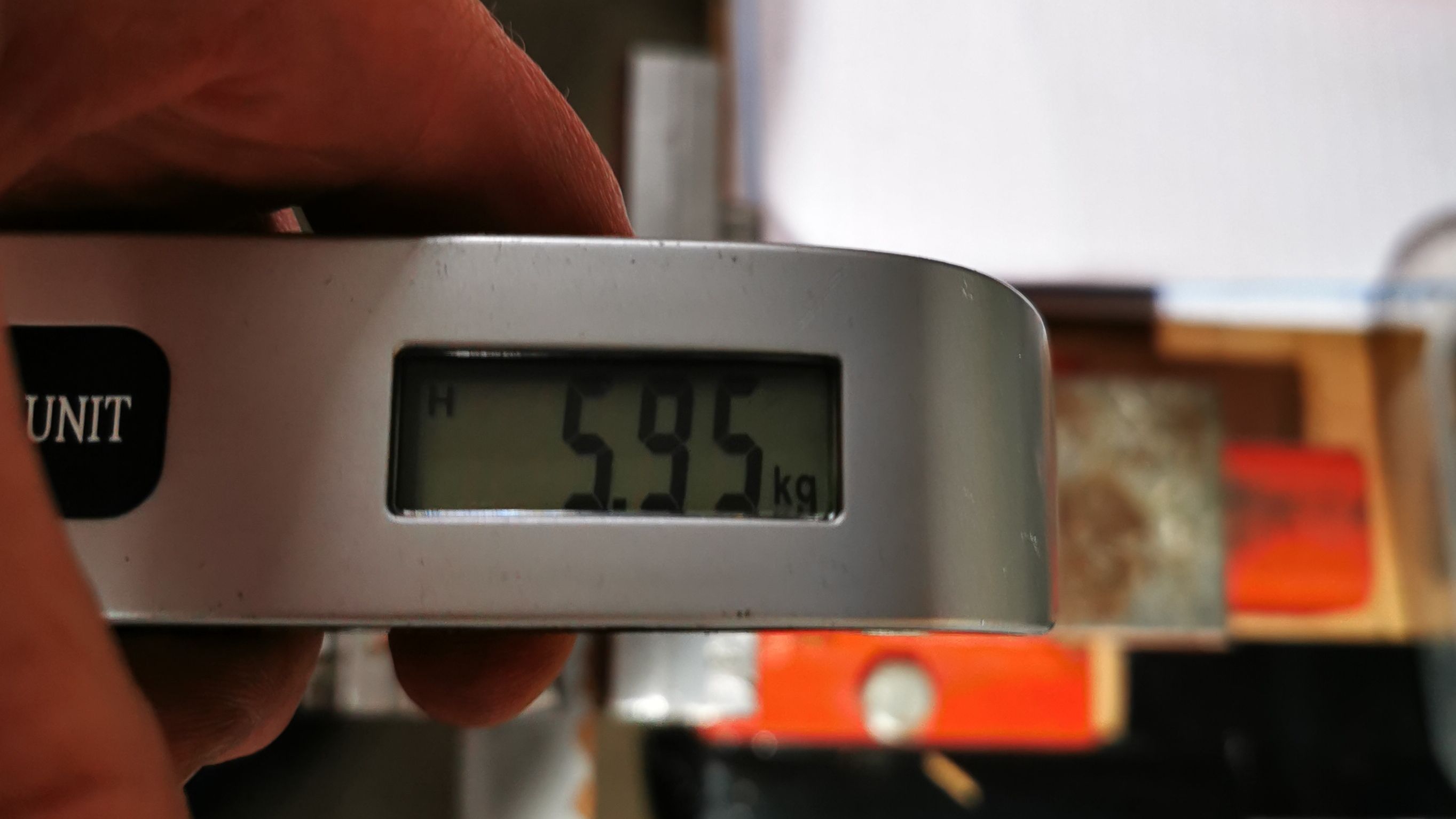

grobe Messung der Federspannung
Shimanofeder um 3kg (zusammen gedrückt)
Magurafeder um 6kg (zusammen gedrückt)
links Magurakolben mit Feder, rechts Shimano XT Kolben mit Feder
