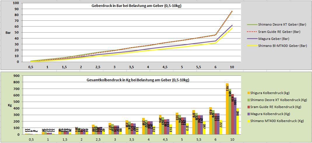

hab jetzt einige Druckmessungen in Bezug Vorteile Shigura abgeschlossen
das Shigurasystem ist hydraulisch gesehen deutlich stärker als eine normale Maguraanlage, es vereint die Vorteile beider Systeme, der Shimano * XT Geber ist deutlich druckvoller als der Magurageber und der Magurabremssattel hat insgesamt etwas mehr Kolbenfläche
durch den höheren Federgegendruck (6kg) spricht der Magurageber erst mit mehr Kraftaufwand an, der Shimanogeber hat nur 3kg Federgegendruck und liefert bereits mit 0,5kg Druck auf den Hebel Druck in der Hydraulik
insgesamt wirkt der Shimano * XT Geber hochwertiger (kein Plastik, bessere Gewinde, Gleitrolle, mittig wirkender Stössel mit Kugelkopf) der gemessene hydr. Maximaldruck ist auch deutlich höher als beim Magurageber
mein Eindruck dass die Shigurakombination spürbar mehr Wumms hat, hat sich auch in deutlich stärkeren hydr. Drücken gezeigt

Messergebnisse (Daten ergänzt)
Ergänzung Flächendruck

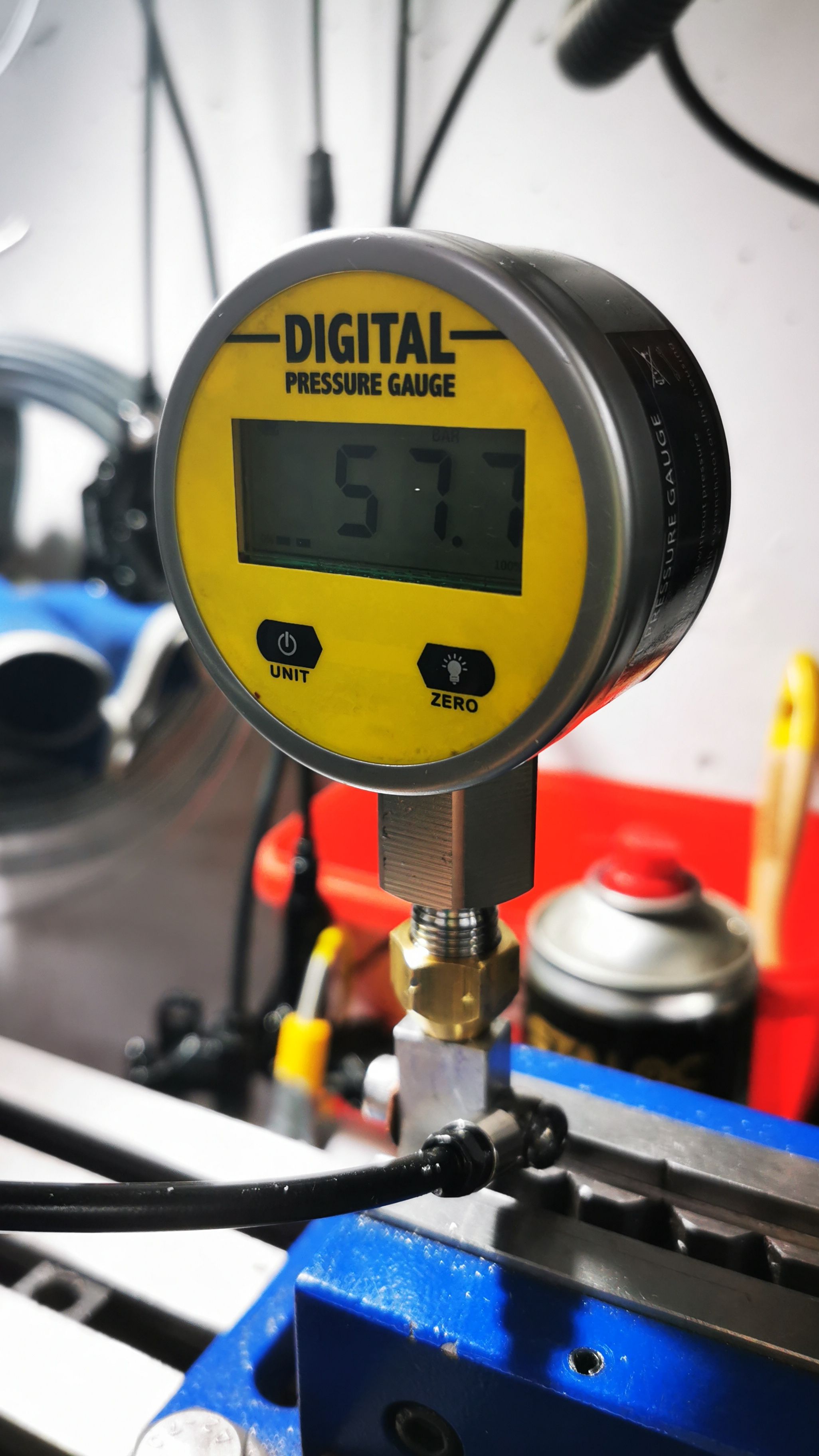

erste Messungen (analog)
genauere Messungen (digital)
Lg Tirolbiker63
Messergebnisse
Du bist einfach nur Wild :D 👍 👍 x'D Hast noch keine Anfragen von Trickstuff oder so bekommen, ob bei denen im Testlabor arbeiten willst? ;-)
Wenn man den Gesamtkolbendruck noch mit der Belagfläche zusammen betrachtet, dürfte der Flächendruck zwischen Shigura und Shimano * ziemlich ähnlich ausfallen, oder?
hab diese Daten zufällig auch heraus gemessen (Belagflächen) mit Excel ist das dann schnell berechnet
die Flächendrücke sind ähnlich, Shimano * ist noch etwas höher
hätte auch keine Zeit;) (Pensionistenstress)
Lg Tirolbiker63
Flächendruckberechnung (Daten ergänzt)
