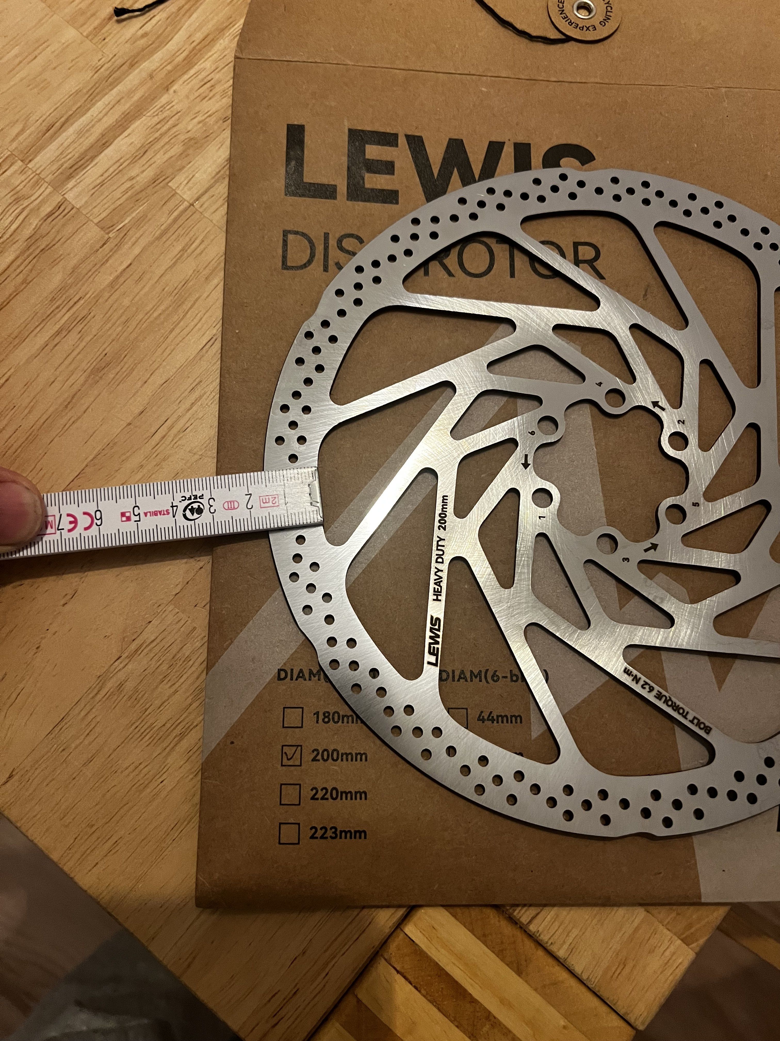

ich werd mal eine 220er Lewis vorne testen
einfach weil es mich interessiert da sie 2,3mm dick ist und stabil gebaut aussieht und auch sehr günstig ist
Ist schon bekannt wie breit der Reibring ist?
Vielleicht wäre das für Magura MT5/7 Fahrer eine Option, da gibt es ja nicht sonderlich viel bis 50Euro. Brakestuff kostet gleich das doppelte und viele andere Scheiben sind einfach zu schmal vom Reibring her.
Hab mal zwei 200er Lewis Scheiben bestellt (Zu einer Lewis Lh4 dazu). Die Kombi soll eine Shigura (M820/MT5) incl. der klassischen Storm HC Scheiben ersetzen. War damit immer super zufrieden und tausche eigentlich nur aus Neugierde :coldsweat:. Ich werde berichten.

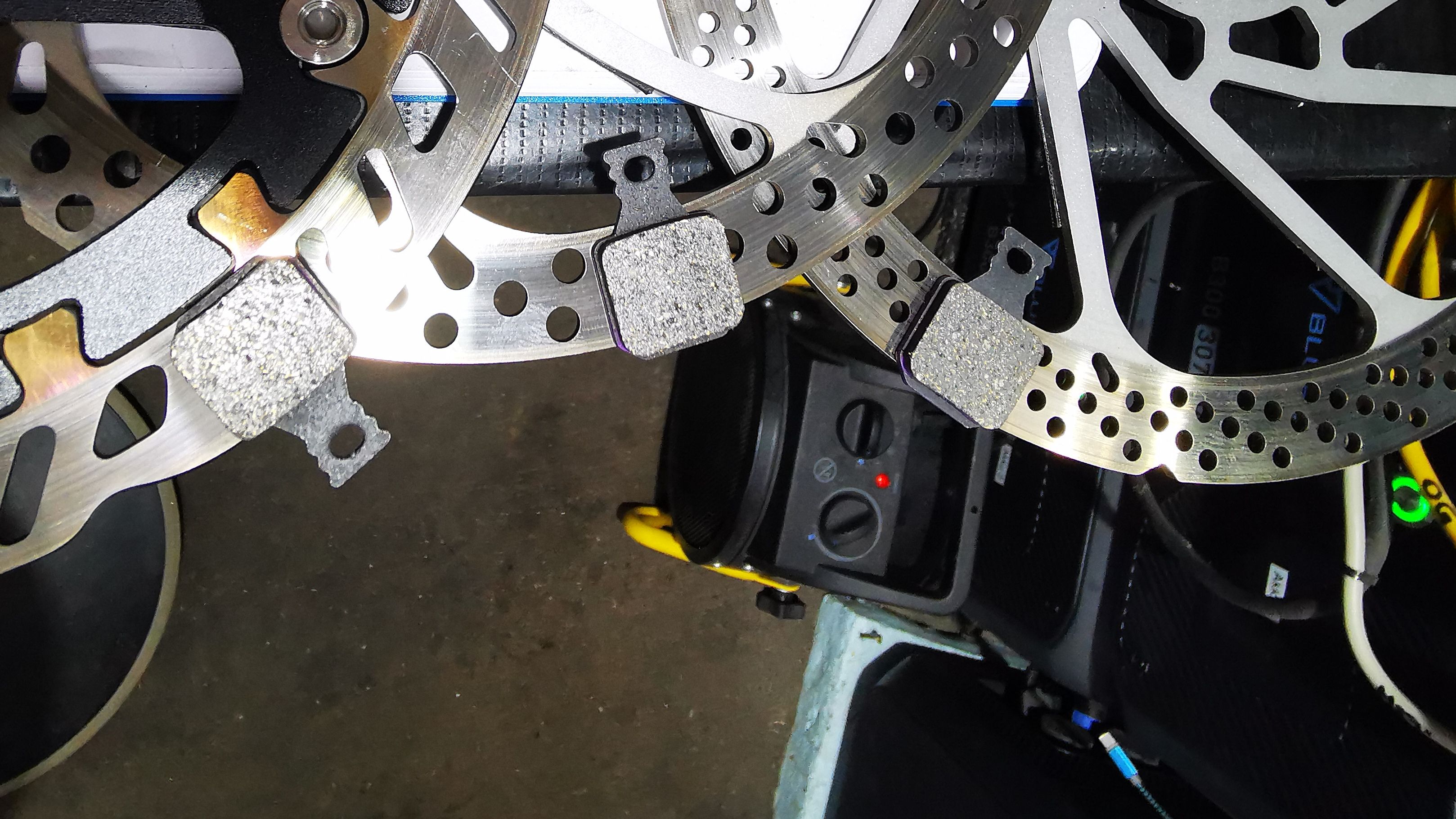

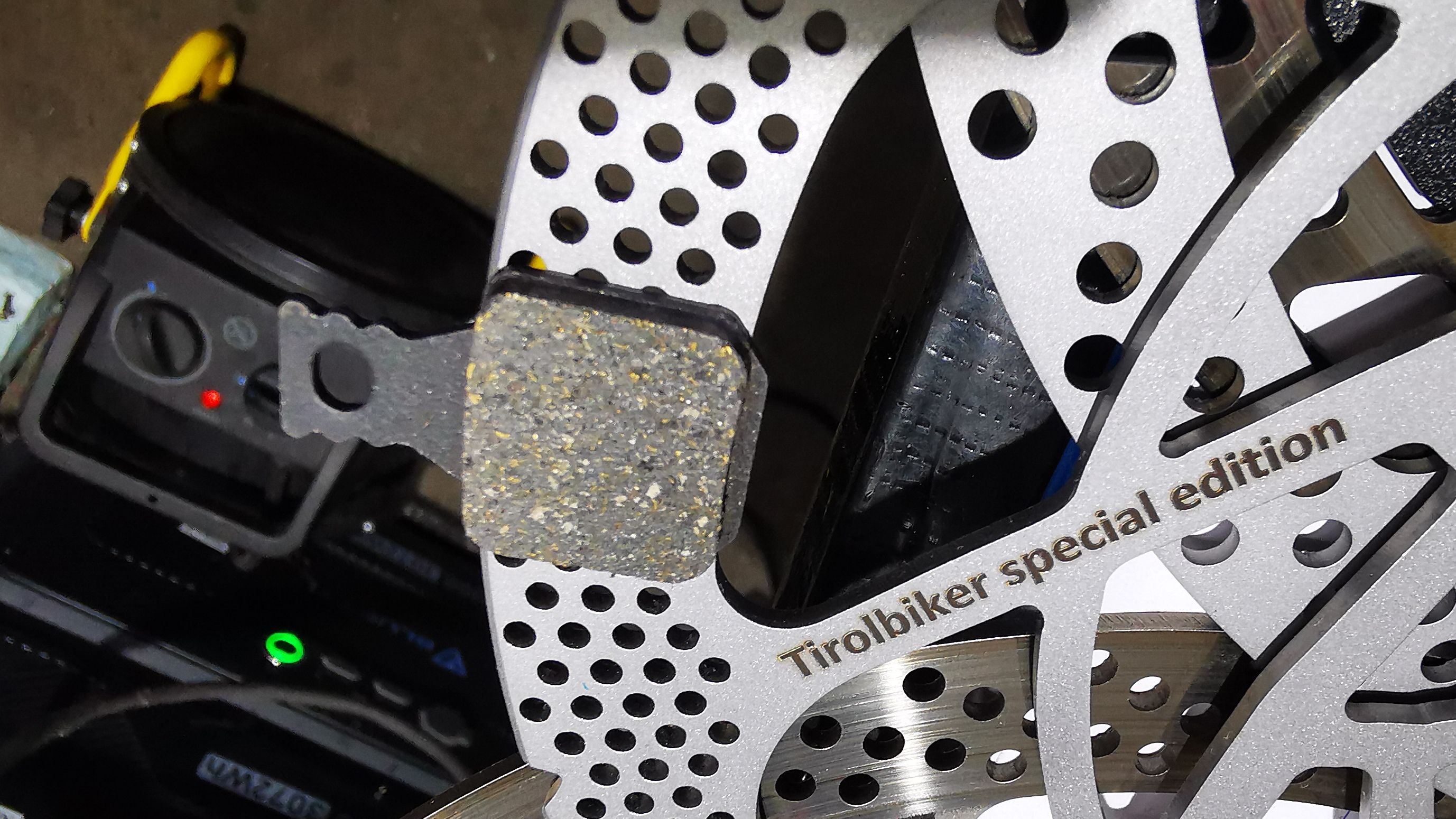

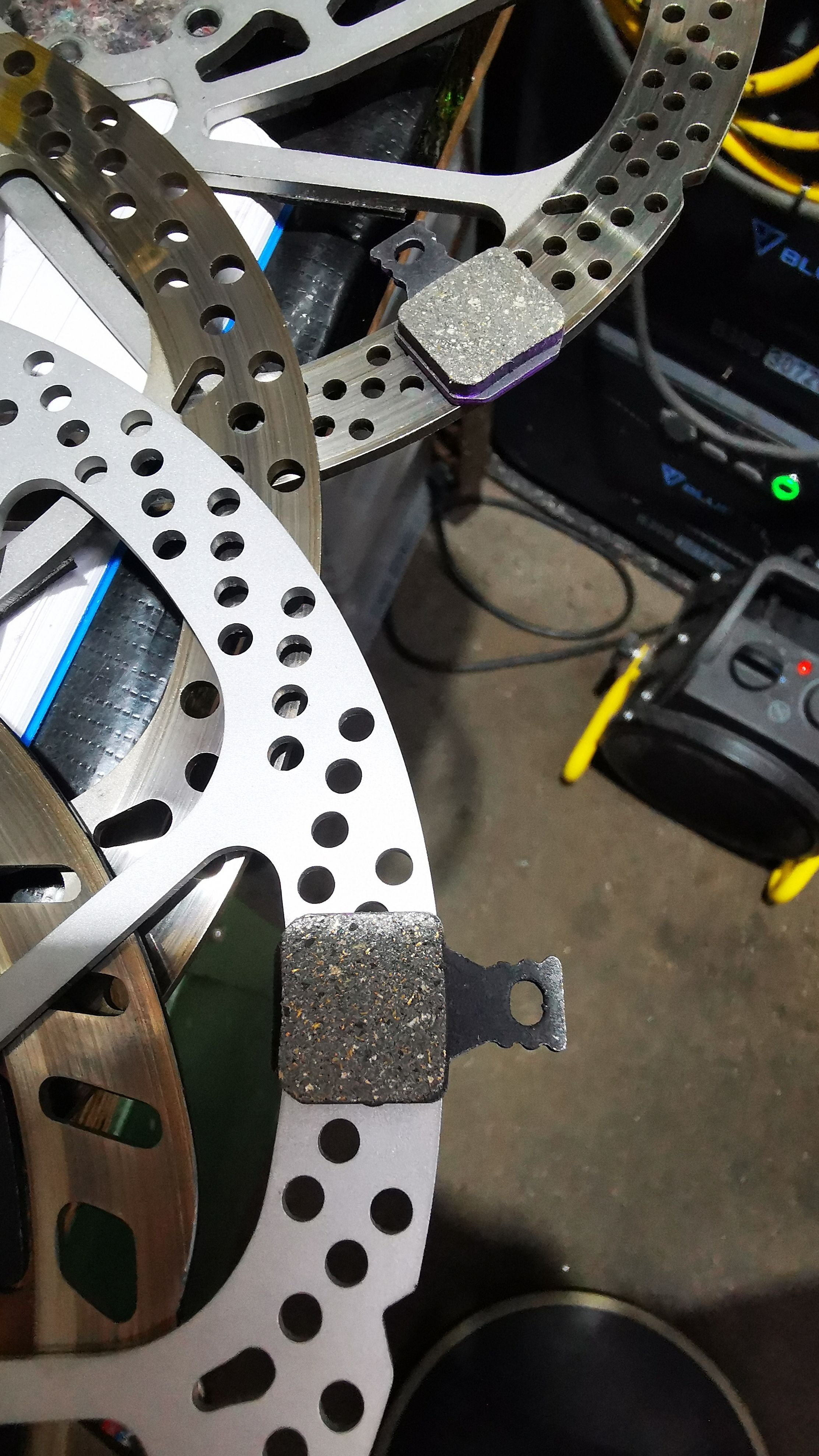

in der Abbildung schaut sie etwas zu schmal aus für Magura, nebenbei wären weiter innen weder Aussparungen noch Löcher
in meinem Scheibenlager hab ich nur wenige Scheiben welche Magurabreite haben
Formula und TRP sind zu schmal, auch bei der TS HD fehlt 1mm
nur MDR-P und einige BS Modelle sind breit genug
eine 16,5mm breite 203er BS E-Bike (2,3mm dick) kostet halt um 66€

einige Scheiben mit breiten Reibring
