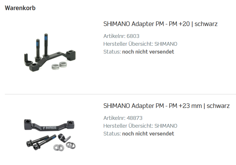

ich hab da einige Anregungen (hab aber keine Erfahrung mit Scheiben über 203mm)
rechnerisch hätte es eigentlich gepasst mit +20 Adapter
(8" PM = 203 + 20 = 223mm)
ich nehme an das die beiliegenden Spacer (vermutlich dann um 1,5mm dick) für +23mm gedacht sind, das würde ich einfach mal testen und schauen ob das Reibbild passt, die mit geschraubten Shimanoadapter welche du bestellt hast empfehle ich aber nicht (sehr schmal, wenig Auflage, nicht plan und lackiert) da sind Maguraadapter wesentlich besser
wenn es nur minimal fehlt könnte auch etwas an der Scheibenzentrierung sein, die Galfer Scheiben haben relativ grosse Löcher, ev. sitzen sie nicht schön zentriert am Lockringadapter (auf zu viel Spiel prüfen) das merkt man durch die Wellenform nicht wenn ein Höhenschlag drinnen ist
und generell halte ich diese Konstellation aus mehreren Gründen für nicht optimal
die Wave ist mehr für aggressivere kurze knackige Bremsungen, für Schleifbremsungen und generell für viel Tm im Gebirge würde ich ganz was anderes verbauen (meine Frau ist Spezialist für Schleifbremsungen hauptsächlich hinten), da braucht es maximale Kühlleistung und möglichst viel Masse, selbst eine Intend Aero oder TS HD waren bei ihr zu schwach (hab ihr dann eine 2,3mm BS Punch verbaut)
eine sehr grosse Wave mit CL Adapter (auf Bolzen gesteckt) ist sehr wenig seitenstabil, und dann kommt noch Schleifbremsung dazu (Gefahr von klingeln bei starker Belastung)
Schleifbremsungen mit aggressiver Scheibe belasten thermisch den Belag und auch den Bremssattel besonders stark, die Hitze wird durch die geringe Metallkontaktfläche zu langsam abgebaut, die Scheibe hat eben wenig Masse und wenig Kühloberfläche
und dann muß man hinten eine eher aggressive 223er Scheibe erst mal kontrollieren können
lieber eine Nummer kleiner und 2 Nummern dicker und nicht zu aggressiv, bei Shimano passen die dicken Scheiben locker rein (fahr derzeit mit 2,4mm vorne)
Lg Tirolbiker63

Vielen Dank für deine ausführlichen Gedanken, und Anregungen!
Du hast mich zum Umdenken angeregt! Da ich jetzt schon die 223 mm auf den Rad verbaut habe, werde ich das einfach mal testen. Die nächsten Scheibe wird dann wieder eine 203 mm sein, und dann dafür eine Stärkere!
