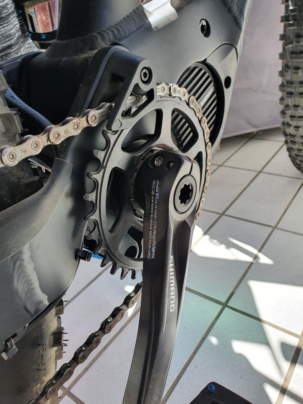

Canyon Neuron ON 2020
Ist kein spider verbaut . Kettenblatt ist aus einem Stück oder gibt es die auch mit verschiedenen kettenlinien ? Bin was das angeht jetzt nich so der Profi
Hmm ich weiß auch nicht wo der fehler da liegen soll . Finde es aber sehr komisch den das betrifft ja so wie ich gelesen habe auch die meisten neurons und derjenige der das ding Zusammenbaut muss das doch testen und dem muss doch auch auffallen das dass einfach nicht richtig passt ? ich habe auch das Gefühl das mein Schaltwerk verbogen ist . Wenn ich die steckachse ausbaue "verbiegt" sich das schaltwerk und die Röllchen sind alle komplett aus der Flucht und sobald ich die Achse wieder fest ziehe zentriert sich das Schaltwerk wieder und es passt . Kann ja auch nicht normal sein , oder ?
Bei einem verbogenen Schaltwerk gäbe es aber auch Probleme mit dem Schalten selbst. Das lockere Schaltauge ist mir auch schon mal wo aufgefallen, wenn‘s dann durch die Steckachse fixiert wird, sollte es doch passen?
Ja schalten tut es perfekt , ich liebe die xt schaltung . Fande es aber trotzdem merkwürdig das es so krumm ist sobald die Achse raus ist .... habe es auch nicht reklamiert
