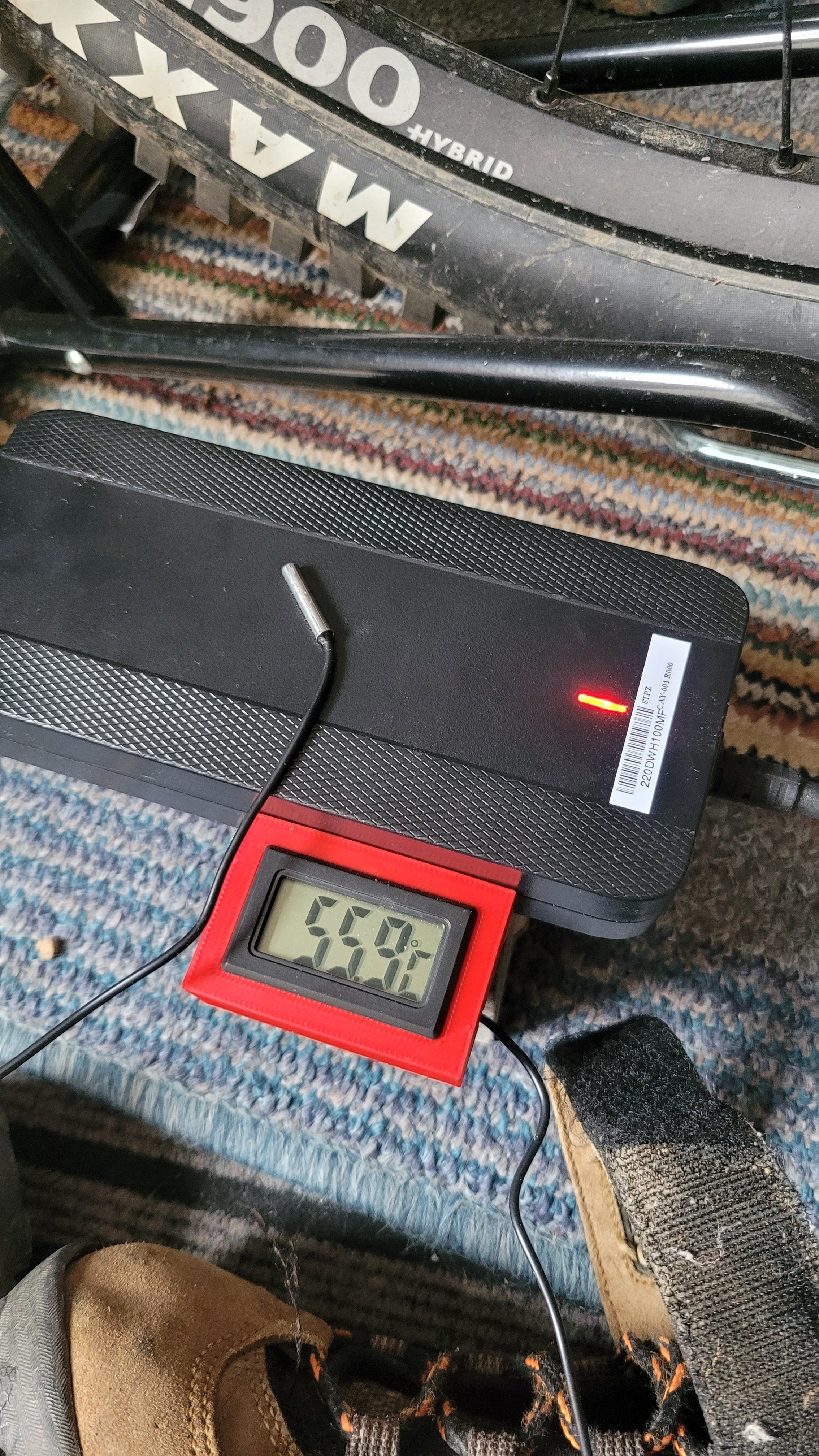

Wird euer Ladegerät auch so warm?
Dabei läd er schon nicht mehr mit voller Leistung. Sonst sind es 179 W .
