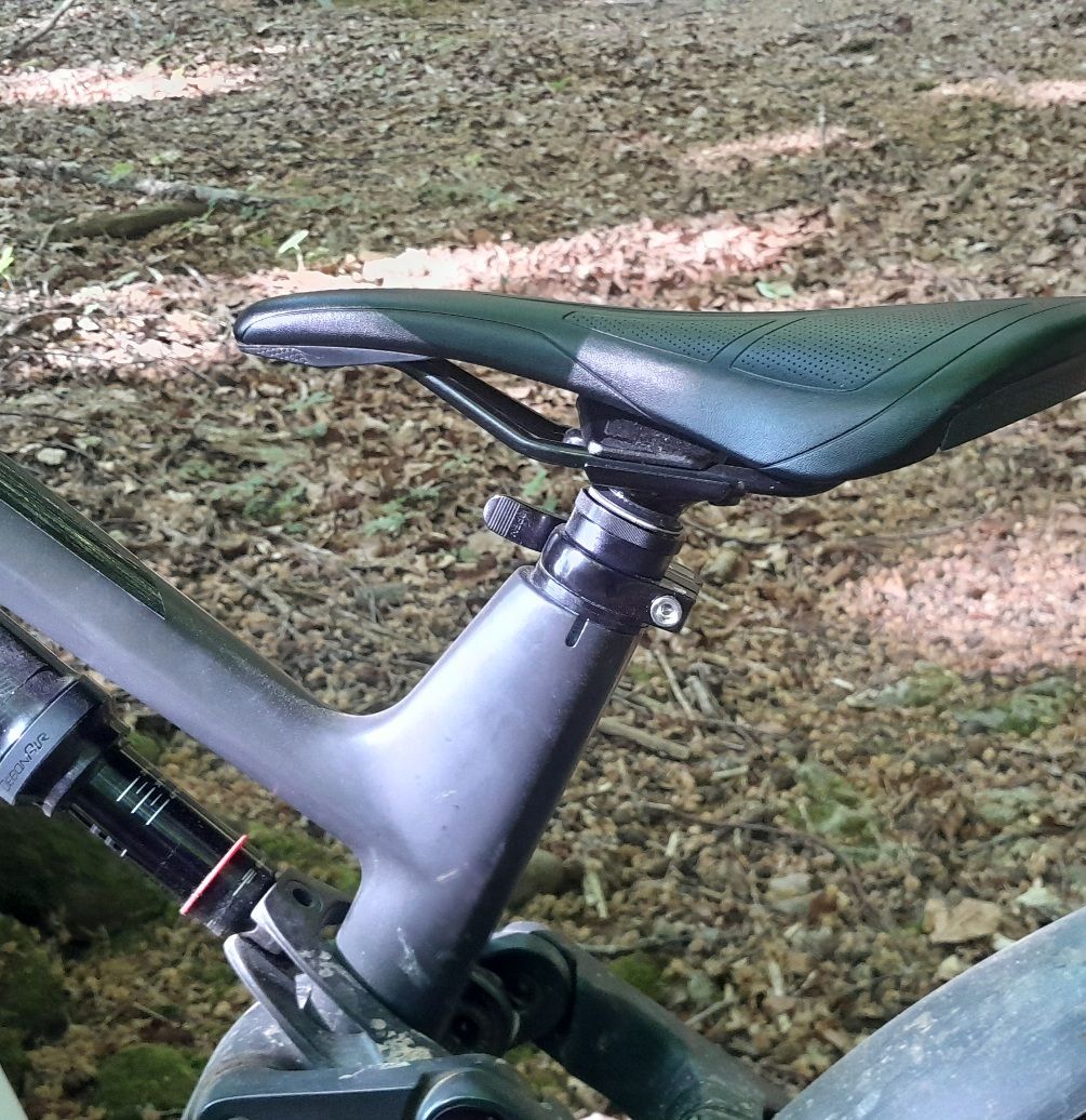

Noch etwas zur Causa Sattelklemme.
Hab jetzt 2 Spacer unter die Klemme
gesteckt.
Sieht jetzt zumindest nicht mehr
so verkehrt aus:)

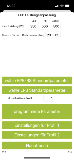

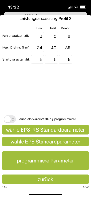

Ich habe mittels emax App die Leistung für den ECO Modus auf 350W reduziert ( wirkt sich auf Profil1&2 aus) Ansonsten die Standardsettings von Profil2. Funktioniert super!

Hast du in der E-Tube App die Werte auch geändert (z.B. Fahrcharakteristik)? Wo ist denn der Vorteil wenn du die Leistung in emax App änderst, anstelle der Werte in der E-Tube App?
In der E-Tube App hast du keine Möglichkeit die Leistung zu ändern, das geht aber mit der emax App. Je weniger der Motor Leisten muss desto schonender ist es für den Akku. Die Eigenleistung des Fahrers erhöht sich natürlich ist mit diesen Einstellungen aber immer noch easy. Alles Andere ist wie gesagt Standard im Profil2
Ich stimme dem nicht so ganz zu.
Den Grad der Unterstützung allgemein zu reduzieren wirkt sich auf die ganze Fahrzeit aus wogegen die Leistungs- oder Drehmomentbegrenzung nur bei den kurzen Spitzenbelastung wirkt.
Ich fand es frustierend, wenn auf einem kurzen und unerwartet steilen Anstieg die Unterstützung fehlt weil das Drehmoment oder bei höherer Trittfrequenz die Leistung fehlt. Seitdem ich die Unterstützung allgemein reduziert habe und die Begrenzung erst weit oben einsetzt habe ich Reichweite/höhe und Fahrspaß
Also ich fahre Eco 2/50Nm/3, Trail 5/60/3, Boost 8/75/3. Alle mit 500W
Fahre meist im Eco, nur wenn es nötig ist Trail und Boost eigentlich nie, wenn es geht und ich Zeit habe dann auch oft ohne Motor.

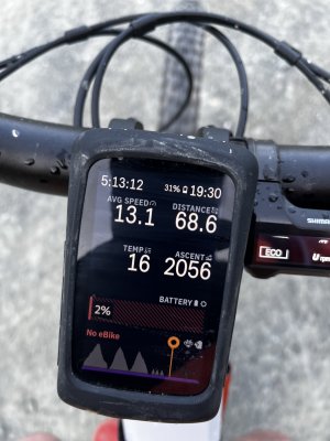

Bin letzten Samstag so 45km mit 950 hm mit hohem Trailanteil und einigen steilen Rampen gefahren
Mein Gewicht mit Rucksack usw ist 85kg, Akku 750 Wh und es waren 2 Blocks weg und x% vom 3.
