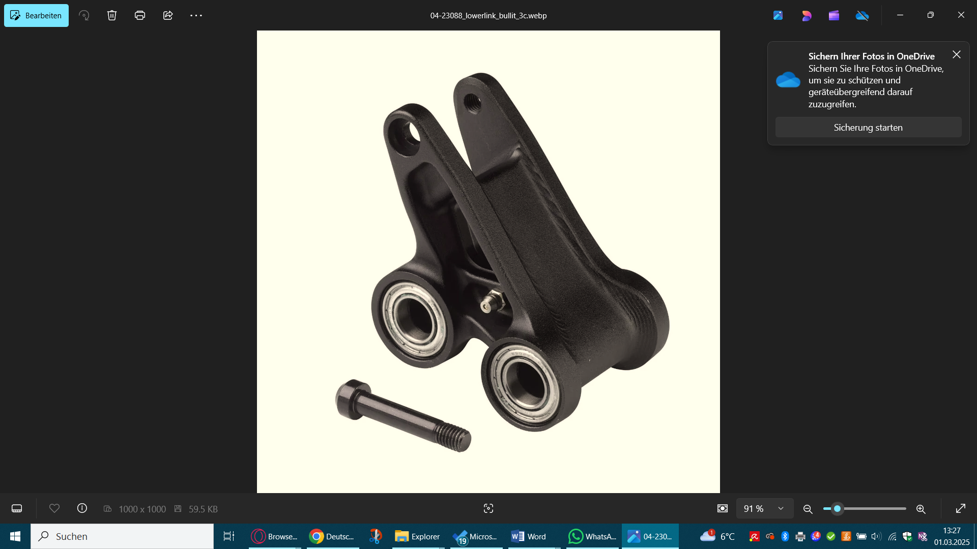

Hallo in die Runde!
Ich suche einen gerne gebrauchten Lower Link, gerne auch die Cascade-Version, als Ersatz. Vielleicht hat jemand etwas herumliegen?
Grüße
Philipp
