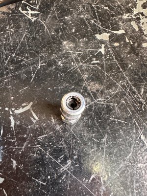

Ich kriege das Mundstück zum freck nicht drauf 🤬
Ist der auf dem Bild das richtige?
Kriege leider die SC Presse nirgendwo mehr zu kaufen
Ist das der passende Anschluss?
