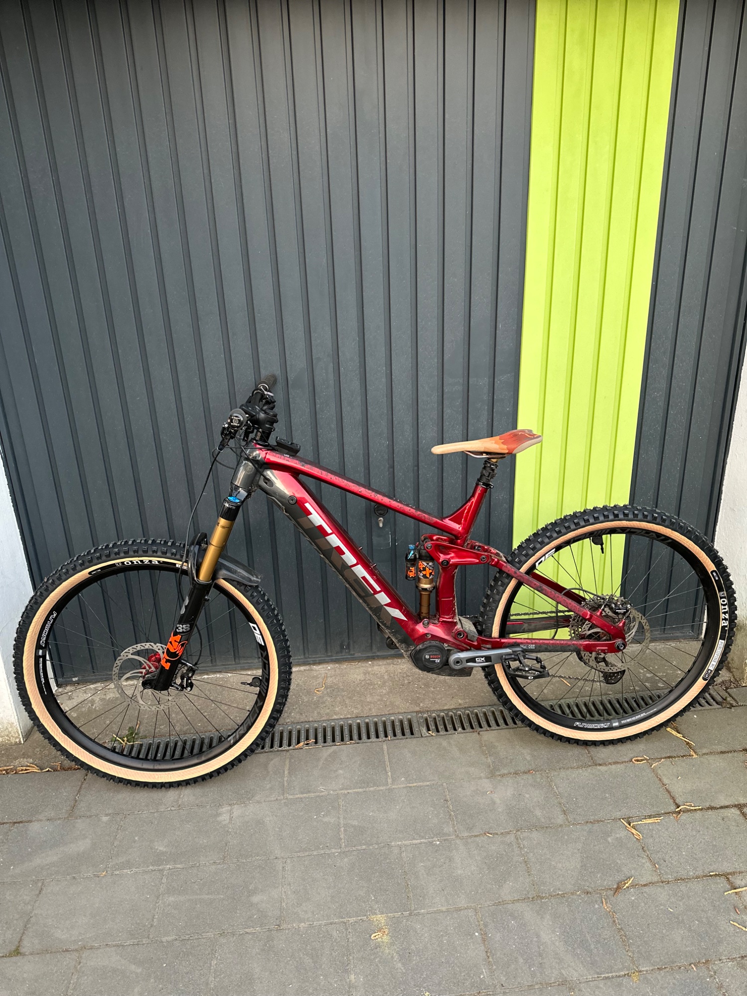

letzte ausfahrt bei rund 5°, uphill zu 70% asphalt und im unverstellten tour-modus hab ich ca 1,65k Hm(ca 50km, rd 3std) bei rund 5% restakku rausgetreten. fand ich imgrunde ganz ansprechend und passt denk ich (im schnitt warens ca 16,5kmh) bin mal gspannt ob da dann bei 15°+ die 2k gehen oder eher nicht ....
atm fahr ich grad wieder mehr ohne motor, hoffe dass ich die woche noch ne runde schaffe .... noch immer ist meine abstimmung etwas unausgewogen, die gabel saugt atm mehr als mein dämpfer hinten hab aber auch nichts verändert.... werd mal schauen ob ichs hinten noch etwas komfortabler hin bekomm ....

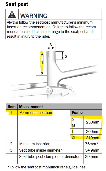

bei der sattelstütze fehlt atm noch die reduzierungshülse, sollte aber die tage kommen, dann schau ich mal ob meine "alte" lev da reinpasst (hat ca 30cm maxeinschub bei 20cm hub)
ansonsten kann ich nicht mehr viel berichten, rad wirkt fein, die bontrager reifen sind schon ok, nur etwas schwach auf der brust und werd da noch etwas stabileres hinten aufziehn-> rutscht jetzt hinten schon etwas schneller weg weil er halt doch a bissl mehr luftdruck braucht... de reifen kommen dann wohl aufs trailbike oder so ...
aja ggn den wandernden druckpunkt hab ich jetzt auch noch nichts getan, hab nachgelesen dass das wohl auch ein temperaturbedingtes problem sein kann, und sich dann im sommer etwas schwächer gestaltet ... hab auch gelesen dass man mit n andren mineralöl (putoline) das auch wegbekommt, da ich aber noch gefühlt einen liter shimano öl hab will ich das schon noch verwenden
