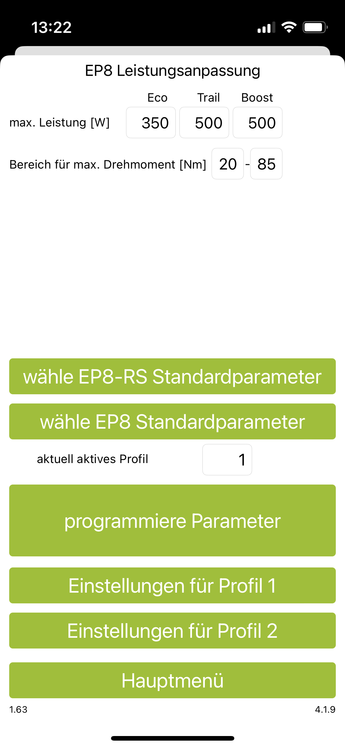

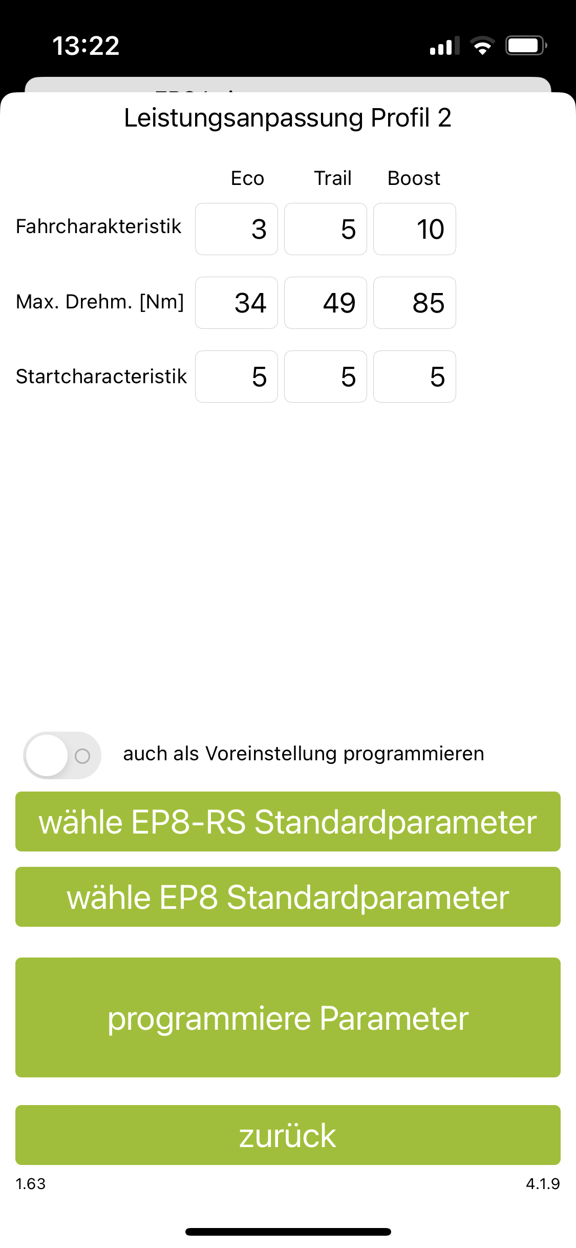

Magst uns die Standardsettings von deinem mitteilen? Weil was Standard ist kann der Bikehersteller definieren und es ist nicht gesagt, dass jedes, selbst vom gleichen Modell, gleich konfiguriert ist.
Bitte, gerne. Leistungseinstellung und Settings vom Profil2
