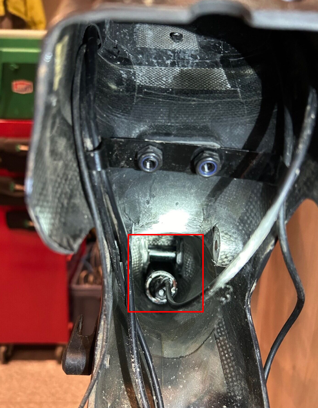

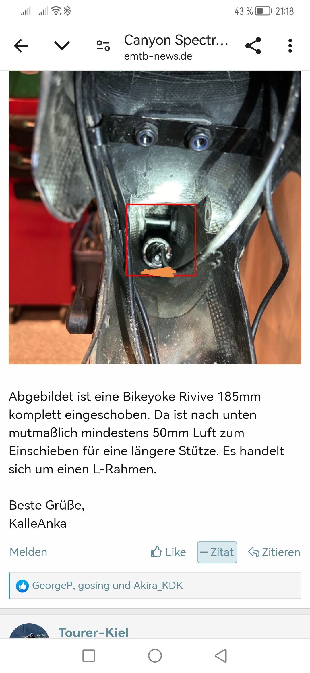

Das ist zumindest beim 23er Rahmen (und ich glaube eigentlich nicht, dass der 22er an dieser Stelle anders ist) definitiv nicht der Fall. Das ist mehr als 5mm Luft.
Abgebildet ist eine Bikeyoke Rivive 185mm komplett eingeschoben. Da ist nach unten mutmaßlich mindestens 50mm Luft zum Einschieben für eine längere Stütze. Es handelt sich um einen L-Rahmen.

Es ist definitiv so, dass es zu einem kranzen kommt beim m Rahmen wenn man die 150mm Canyon Sattelstütze ganz versenkt. Sogar Canyon selbst sagt das.
Die one up hat das gleiche Problem, auch wenn es etwas weniger ist (bin nur eine Runde gefahren). Die Lösung ist dann die Reduzierung auf 130/140 und eben rausziehen.

Hallo KalleAnka , noch zum Thema Vario-Sattelstütze : Du weißt schon, dass die Stütze im unteren Bereich "schwingt"... Das reicht aus für den Kontakt und das Knarzen.. Allerdings sieht mir das Bild wirklich nicht so aus, dass dies "Scheuern" könnte...

Der Scheuerpunt entsteht genau da.
