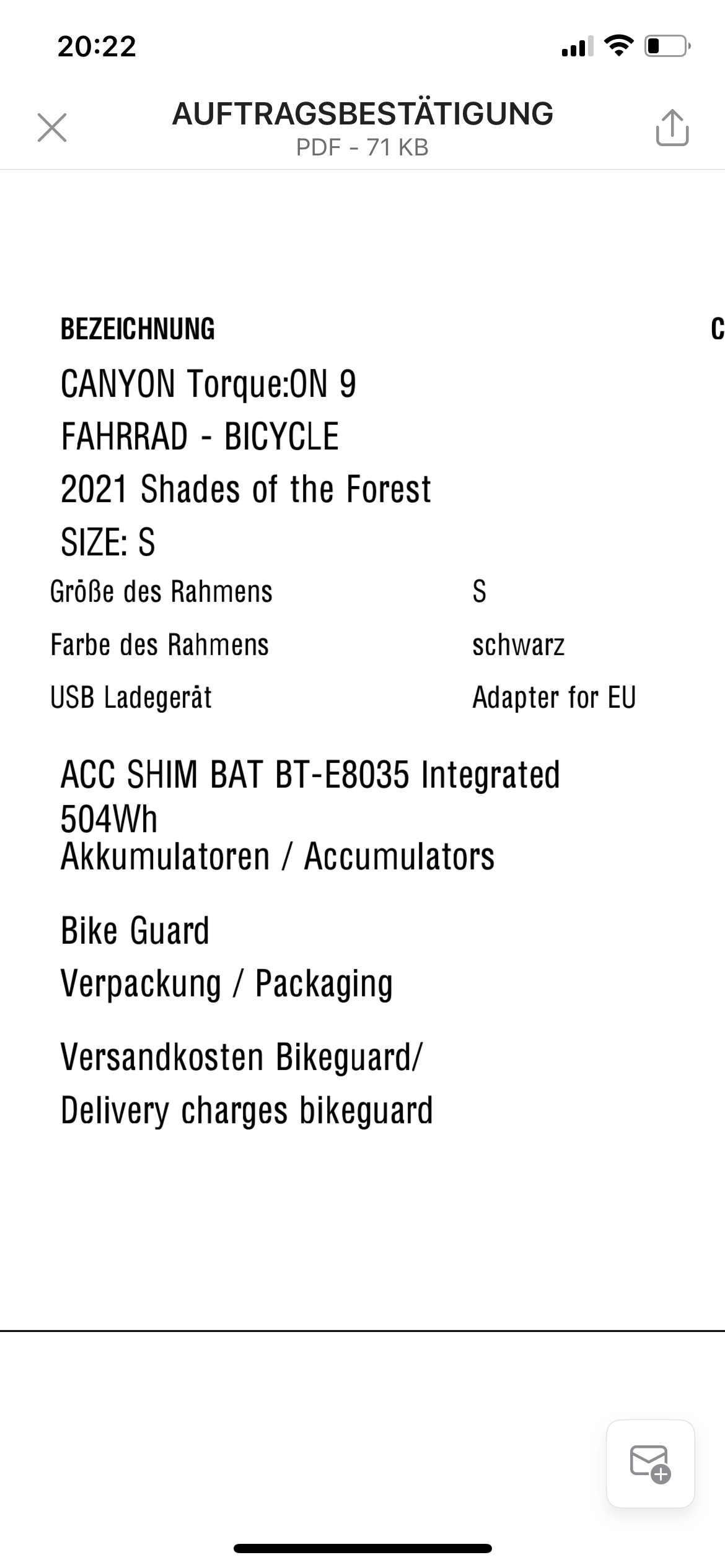

Ich habe das 8er bestellt...werde den 504 Akku durch einen 630er ersetzen, der sollte passen...sind beide baugleich...
  • Der integrierte Akku BT-E8035-L hat dieselben Abmessungen wie der BT-E8036, aber eine reduzierte Kapazität von 504 Wh bei entsprechend kürzerer Ladezeit von vier Stunden (80% Aufladung in nur 2 ½ Stunden)
  • Quelle: Paul Lange

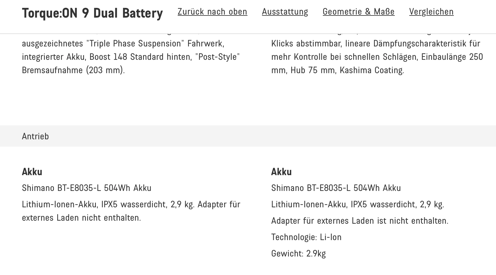

In den Specs steht definitiv der L drin:
  • Akku
    • Shimano BT-E8035-L 504Wh Akku
    • Lithium-Ionen-Akku, IPX5 wasserdicht, 2,9 kg.
    • Adapter für externes Laden ist nicht enthalten.
    • Technologie: Li-Ion
    • Gewicht: 2.9kg
Ich kann mir nicht vorstellen das sie den 504er vom alten Steps 8000 verbauen, wo es für den EP8 einen neuen gibt. Gerade auch im Hinblick das kein alter Akku mehr als Zubehör gelistet ist...
Auch bei der Dual Battery Variante ist sogar zweimal der L Akku aufgeführt!
Nur der BT-E8035-L ist baugleich mit dem BT-E8036. Falls wie vermutet der BT-E8035 verbaut ist, passt der 630er nicht.

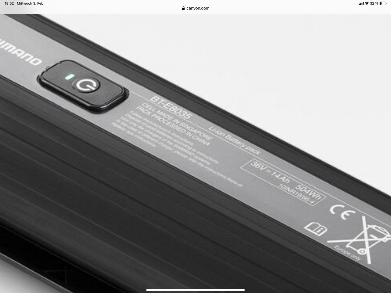

Nein, das täuscht leider nicht. Im blauen Forum hat einer mit Canyon Kontakt gehabt.
Es ist nicht der L sondern der kurze Akku. Die Beschreibung auf der WebSite ist falsch und soll geändert werden.
Wenn meins da ist werde ich berichten...wenn auf der Herstellerseite ein L Akku angeboten wird, gehe ich auch davon aus das einer eingebaut ist, das ist ja schließlich kein unerheblicher Unterschied...
