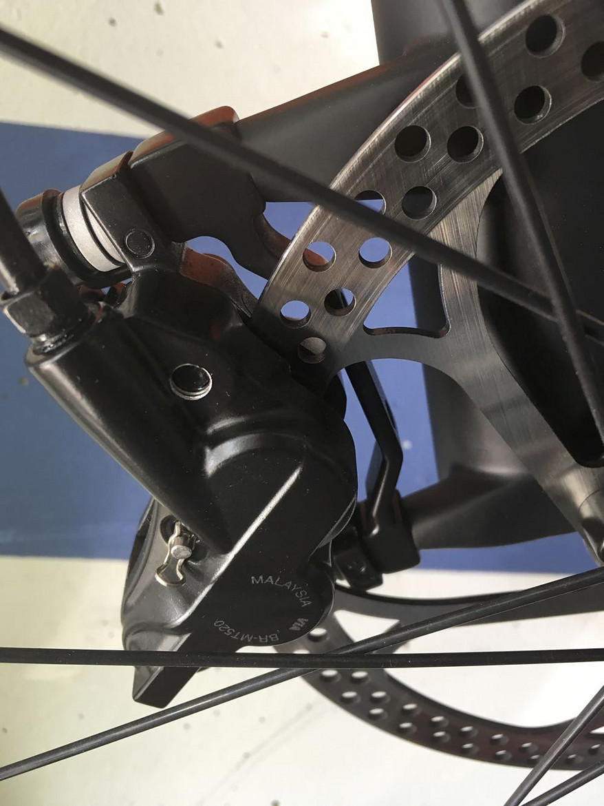

Bin mir nicht 100% sicher ob es ohne weiteres passt. Wahrscheinlich brauchst du eine längere Hohlschraube für die Hydraulikleitung. Habe mal ein umbau gemacht mit XT Geber und Saint Sattel und nach mehrere Probleme war das die Lösung...
Der Vorteil des 520er Sattel ist ja, das er keinen Banjo hat, wie die restlichen Shimano-4-Kolben-Sättel. Da passt die Bremsleitung des 315er einfach so. Daher würde ich auch nur den Sattel kaufen und die Hebel lassen.

Ganz ehrlich...? wenn du dabei bist etwas an deine Bremsen zu ändern mache es gescheit... "ich tausche den Geber und nehme diese Sattel dazu... aber warte mal, der Pin pass doch nicht..." merkst was?
Holle dir ein Set Shimano BR-mt520 (zee wenn die Haptik besser zusagt), dazu ein paar ice-tech Scheiben und sei glücklich damit. Just my two cents...

Nur der Vollständigkeit halber: Der Pin der M315 ist aus Messing, der bei der MT520 aus Edelstahl (wie auch bei XTR, XT and SLX) haben aber beide dieselben Abmessungen. Also kann die Leitung auch ohne den Tausch des Pins benutzt werden. Hat auf die Funktionalität keine Auswirkung.

Dir ist schon klar, dass du, wohl gut gemeint, trotzdem aber fachlich unrichtige und daher u. U. auch gefährliche Ratschläge gibst, wenn du die Bremshebel der 315 mit den Sätteln der 520 verheiratest. Die Hebel der 315 haben kein Servowave, das Übersetzungsverhältnis der 520 ist aber darauf ausgelegt. Hebel und Sättel sind daher nicht kompatibel.
An die 315 passen ebenfalls nur dafür gebaute Scheiben mit höherem Reibring, da die Beläge ein höheres Maß haben. Andere Scheiben haben eine schmaleren Reibring, der Belag läuft daher auf den Stegen.
Also vorher mal schlau machen, sonst baut das hier tatsächlich noch jemand ein. Wobei ich nicht wirklich wissen möchte, wieviele hier so rumfahren, blind drauflosschrauben ohne den geringsten Ansatz von Wissen und das auch noch posten. Daher: Augen auf.

Zum Einen kann es wirklich sehr aufwendig sein Leitungen im Inneren neu zu verlegen, da sie oftmals fixiert sind, zum Anderen, verstehe ich den ganzen Aufriss nicht. Kauf dir eine 520er, montiere RT66 Scheiben und benutze die vorhandenen Leitungen. Feddich. Damit ist alles erledigt.
