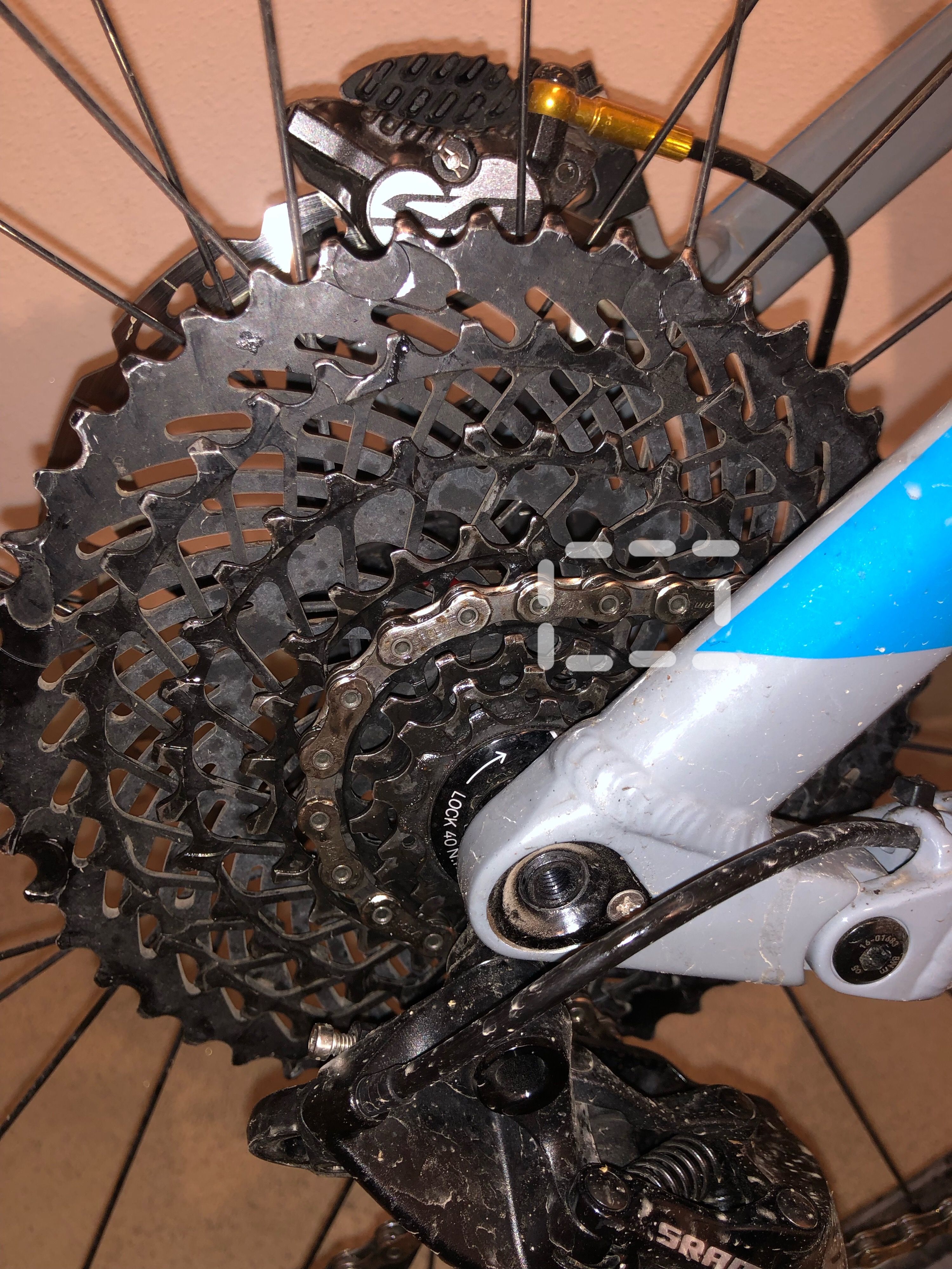

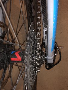

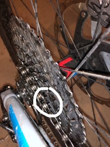

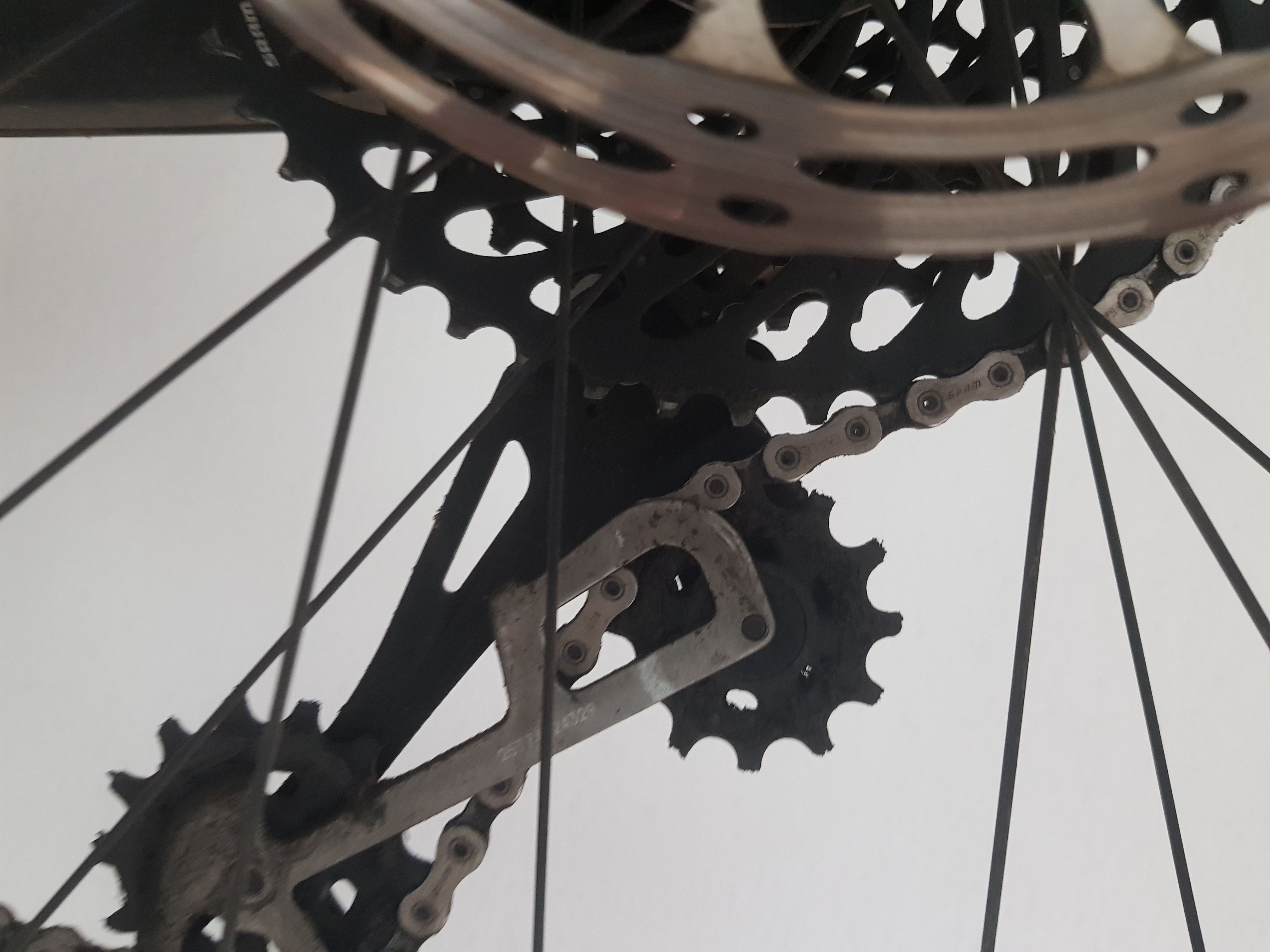

Guten Morgen,
Seit kurzem fällt mir auf, dass die Kette im fünften Gang mit dem nächst größeren Ritzel in Kontakt kommt und leicht schleift.
Woran kann das liegen? Ist das schon immer so oder liegt das evtl. am Verschleiß oder hat es andere Gründe?
Laufleistung sind sind nun ca. 1.100 km.

Hatte ich auch schon. Prüfen ob die Kassette fest ist.
Könnte auch am Umschlingungswinkel liegen. Stellst du mit der B Schraube ein. Zwischen dem größten Ritzel und dem Führungsritzel vom Schaltwerk muss ca. 10 mm Spalt sein. Da sind die SRAM Schaltungen sehr empfindlich. Wenn der zu groß ist, zickt die Schaltung total herum.
