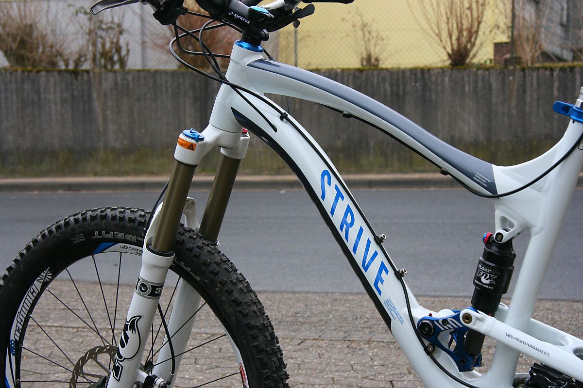

Canyon darf seine Produkte auch in der Schweiz nicht unter dem Namen Canyon anbieten.
Ich weiß das aber schon seit vielen Jahren da ich eines der seltenen Strives besessen hab die für den Schweizer Markt bestimmt waren und deshalb den Canyon Schriftzug nicht am Rahmen tragen durften. Deshalb steht Strive auf dem Rahmen und nicht Canyon.
Das war das Wort zum Sonntag :biggrin:
