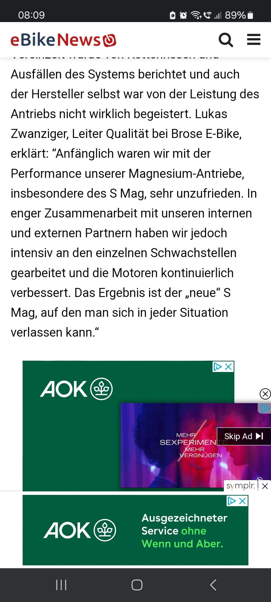

Mit der jetzigen Aussage eine Brose Menschen würde ich als findiger Rechtskundler denen jetzt noch eine Schadensersatzklage an den Motor heften.
Der sagt ja ganz logga:
Wir und Specialized wussten schon, dass das Ding Qualitätsmängel hat, sind aber trozdem an den Markt gegangen.
Gut, nicht vergessen, Specialized wusste das mit Sicherheit und hat es mitgetragen.
Ich hatte mal 2021 geschrieben die hatten in Summe 40% Ausfälle, incl. Mehrfachausfälle/Kunde, und standen kurz vorm gesetzlichen Rückruf.
naja. Er sagt, dass sie nicht zufrieden waren. Man kann davon ausgehen, dass die Qualitätsmängel erst mit der Nutzung durch die Masse aufgetreten sind.
Hätte man es durch mehr Tests vorher herausfinden können? ja, wahrscheinlich. Deswegen hat Brose dann ja die Tests hochgefahren.
Aber aus der Aussage zu unterstellen, dass Brose das vor Marktstart schon genau wusste, ist gewagt ;)
Die Aussichten auf Schadensersatz (welcher Schaden überhaupt?) sehe ich auch für nen findigen Rechtskundler gegen null.
Absolut richtig. Es bleibt aber im Raum stehen das Specialized/Brose zu wenig Geld VOR!! dem Marktstart für Echttest ausgegeben hat. Und das bestätigt er nach 5 Jahren schon.
Brose ist nur der Lieferant. Großauftraggeber und Abnehmer ist Specialized. Die ja zum Start (und jetzt noch) wie der Teufel das Weihwasser meiden, einen Brose Motor im Radl zu haben. Der "Specialized Motor" wird ja marketingmäßig propagiert.
Und das Brose, als dt. Automobielzulieferer, nicht weiß was zu tun ist bevor ein Produkt zum Kunden geht, glaube ich nicht.
Es wird für mich nicht zu klären sein, wer da bei Marktstart auf die Geld und Zeitschiene gedrückt hat.
