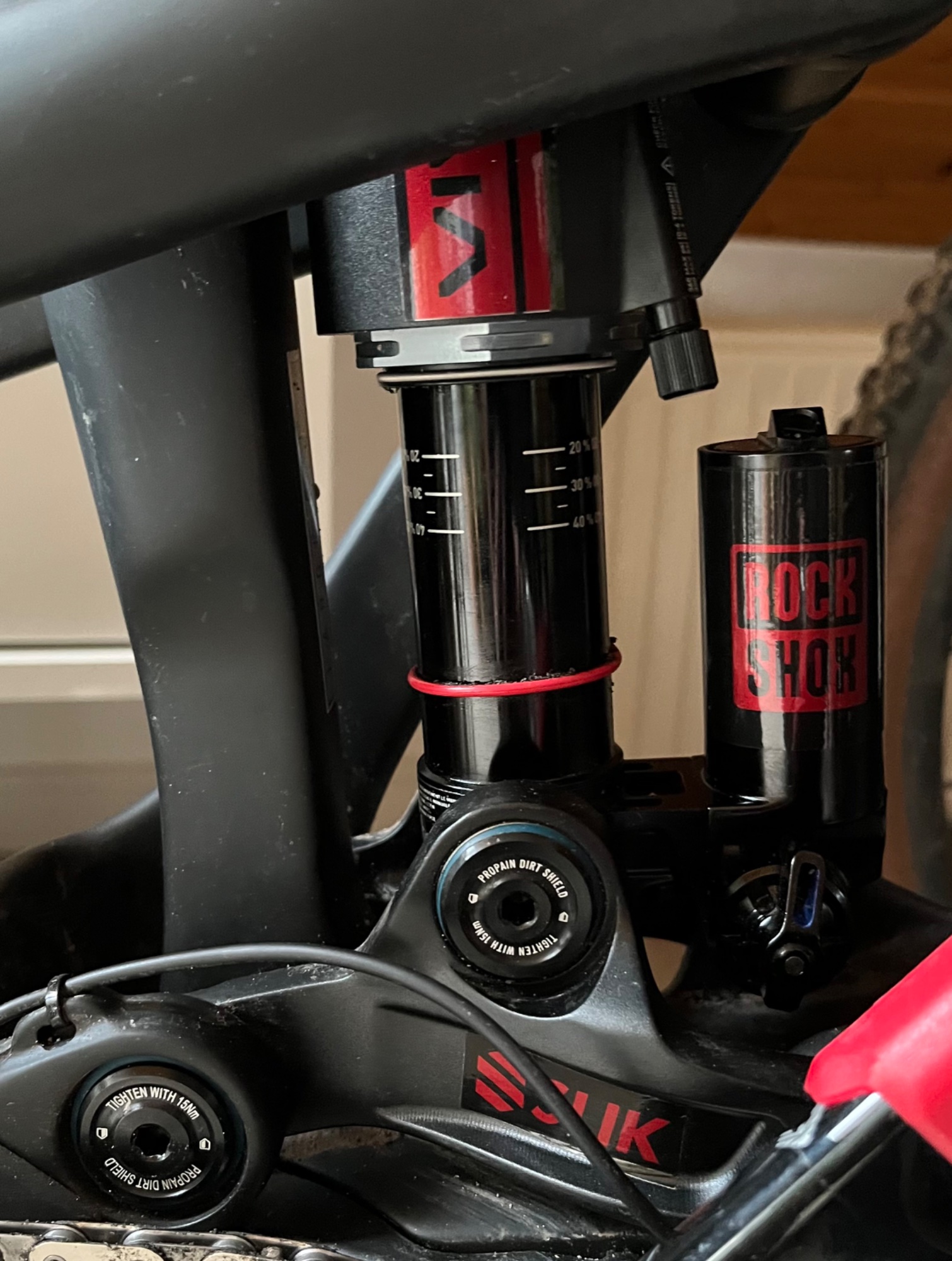

Rote Aufkleber für den Dämpfer sind ebenfalls im Zulauf.

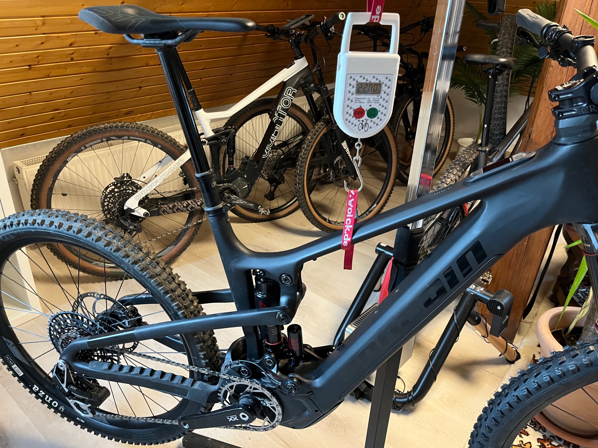

In Summe ist der LRS bei 4500g rausgekommen. Damit hat das Propain Ekano 2 CF dann 22kg ohne Pedale. Ich wollte eigentlich noch die XPedo M-Force Pedale vom Quantor draufmachen, aber ich war zu schwach beim Demontieren. Ich muss es noch mal mit dem Gummihammer probieren 🤪.

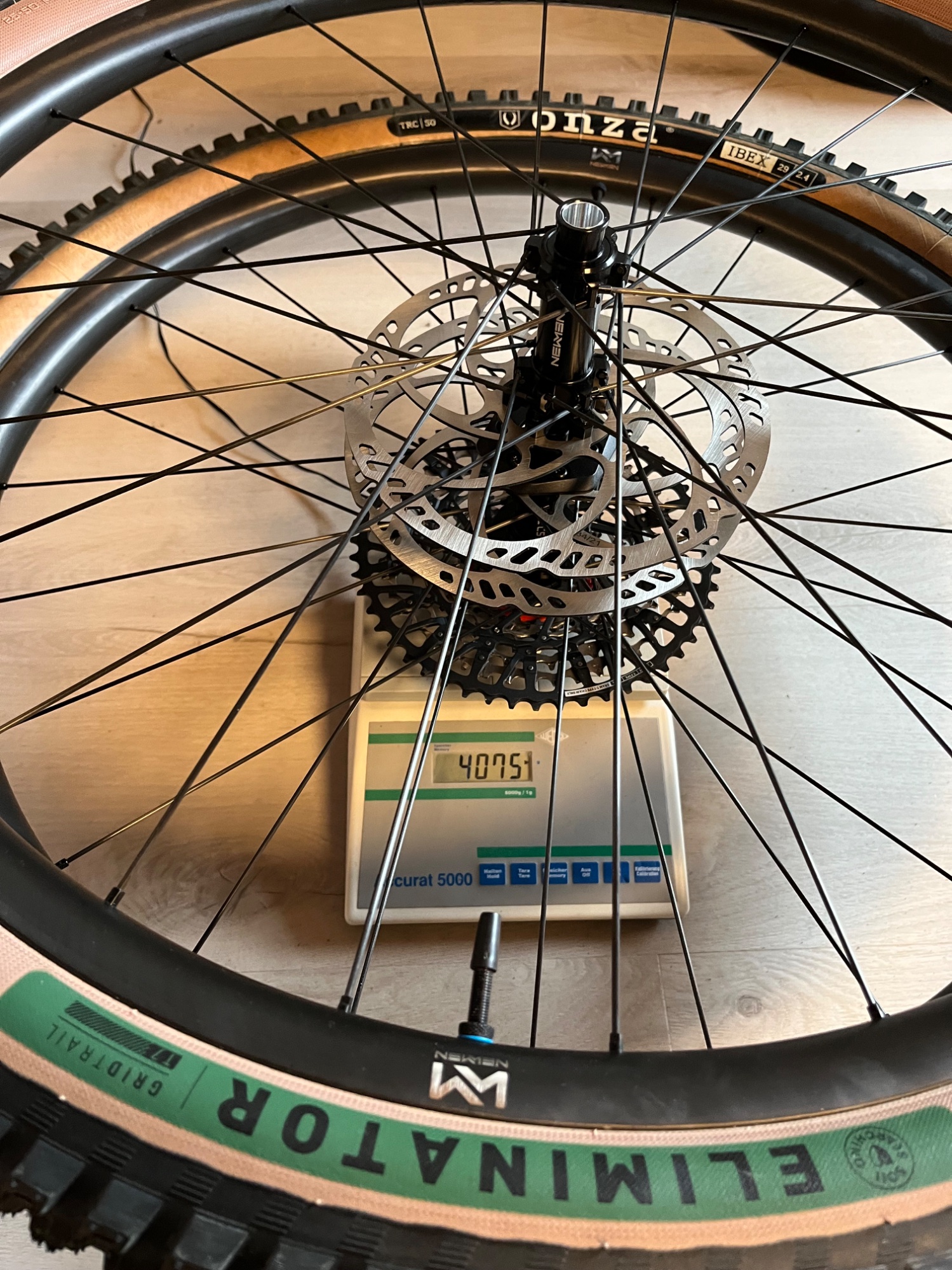

So, der richtig leichte LRS mit Carbonfelge/speichen für Touren und normale Trails im trockenen Sommer ist fertig.
Er kam bei knapp über 4kg raus.
Ich habe vorne den Eliminator T7 gegenüber dem IBEX TRC den Vorrang gegeben, da die Seitenstollen etwas früher in den Eingriff kommen und ein etwas sicheres Gefühl geben. Das war mir 100g wert.
Damit ist die leichteste Ausbaustufe des Ekano 2 CF bei 21,6 kg ohne Pedale und bei 21,9kg mit Pedalen.
Das Ziel unter 22kg zu kommen ist damit erreicht 👍🤩.

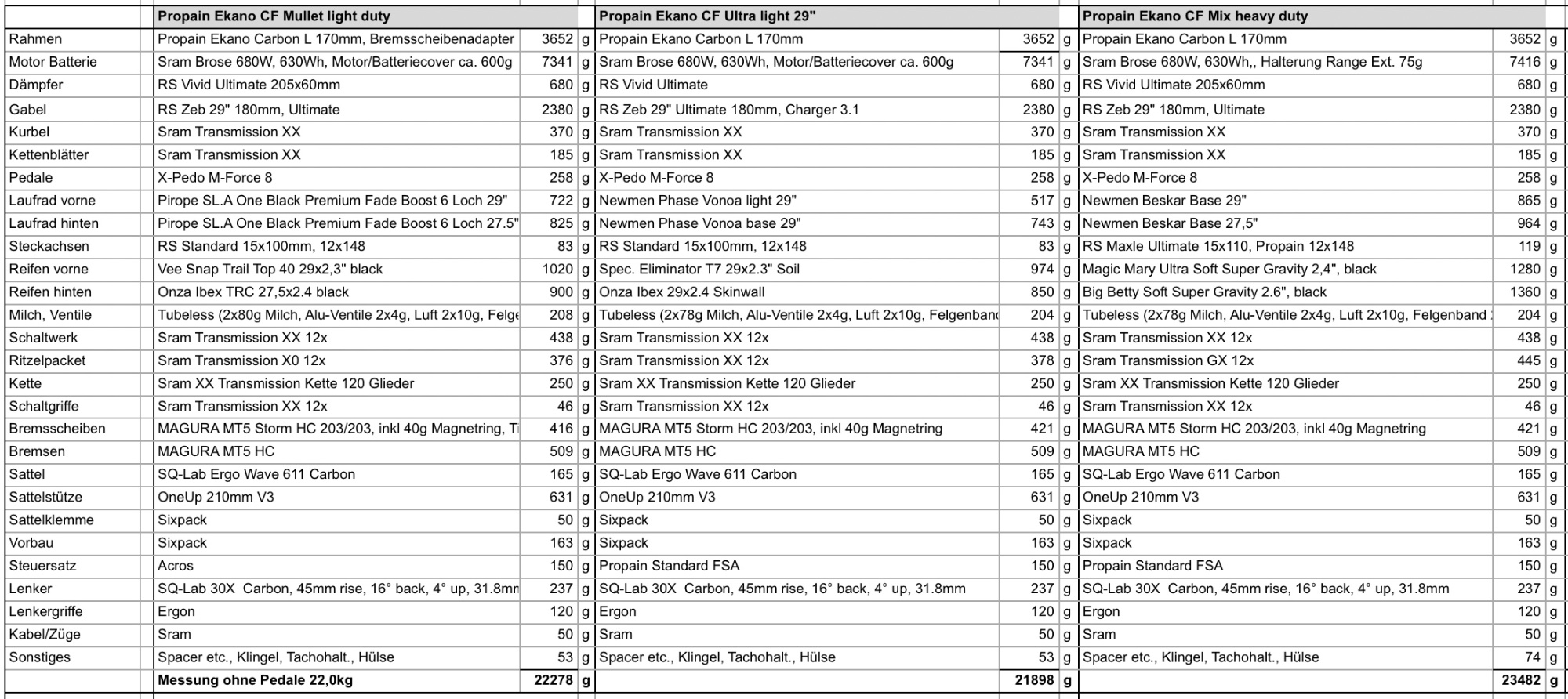

Schönes Projekt. Kannst du mir auf die Schnelle sagen, was die LRS in Summe an Gewicht gespart haben?
5,55 kg Newmen Beskar Base mit MM / BB Super Gravity, Original
4,50 kg PiRope SL A30 mit Vee Snap Trail / IBEX TRC
4,05 kg Newmen Phase Vonoa Trail mit Eliminator Grid Trail / IBEX TRC
D.h. 1,5 kg zwischen Original und dem leichtesten LRS
