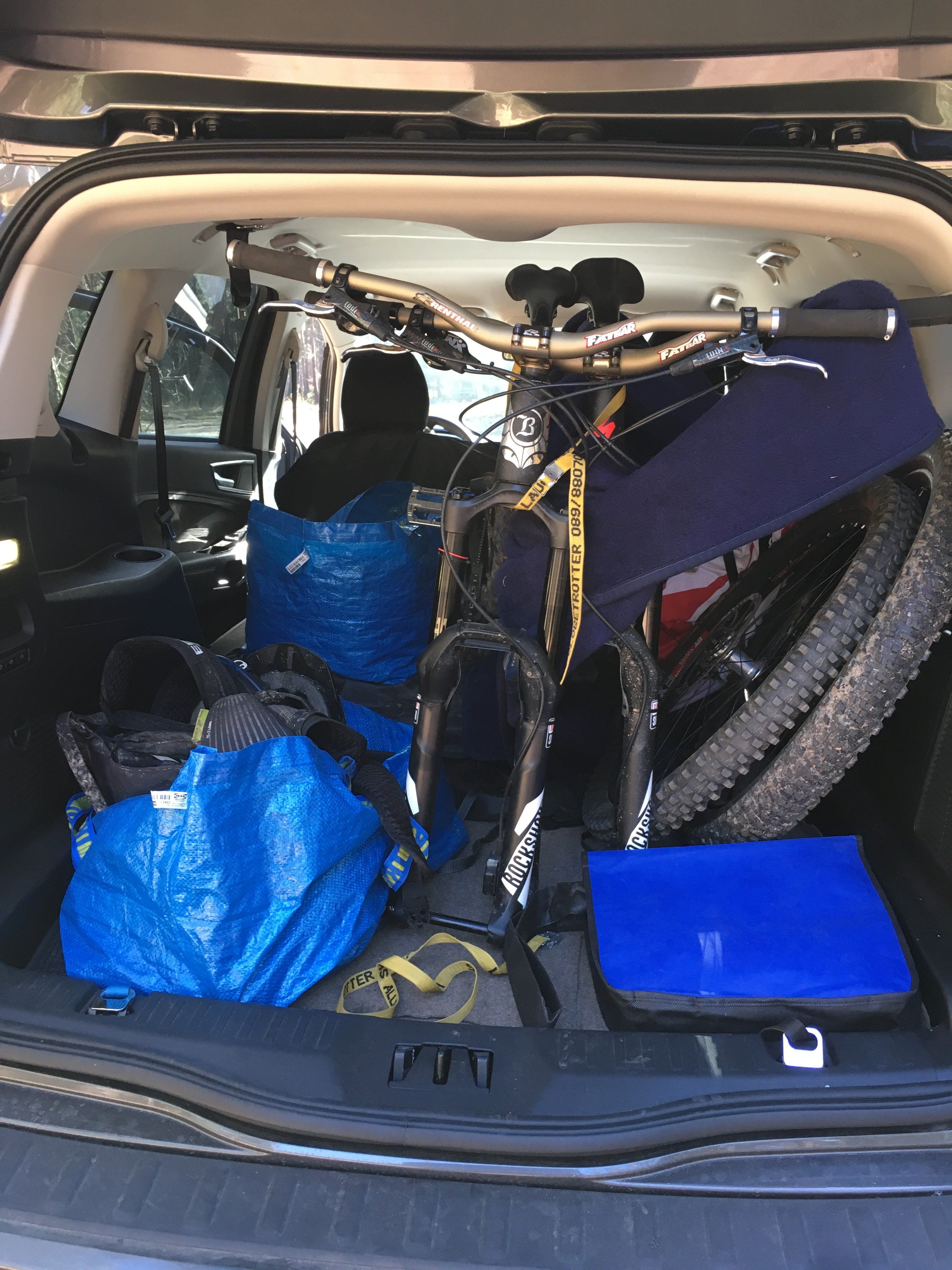

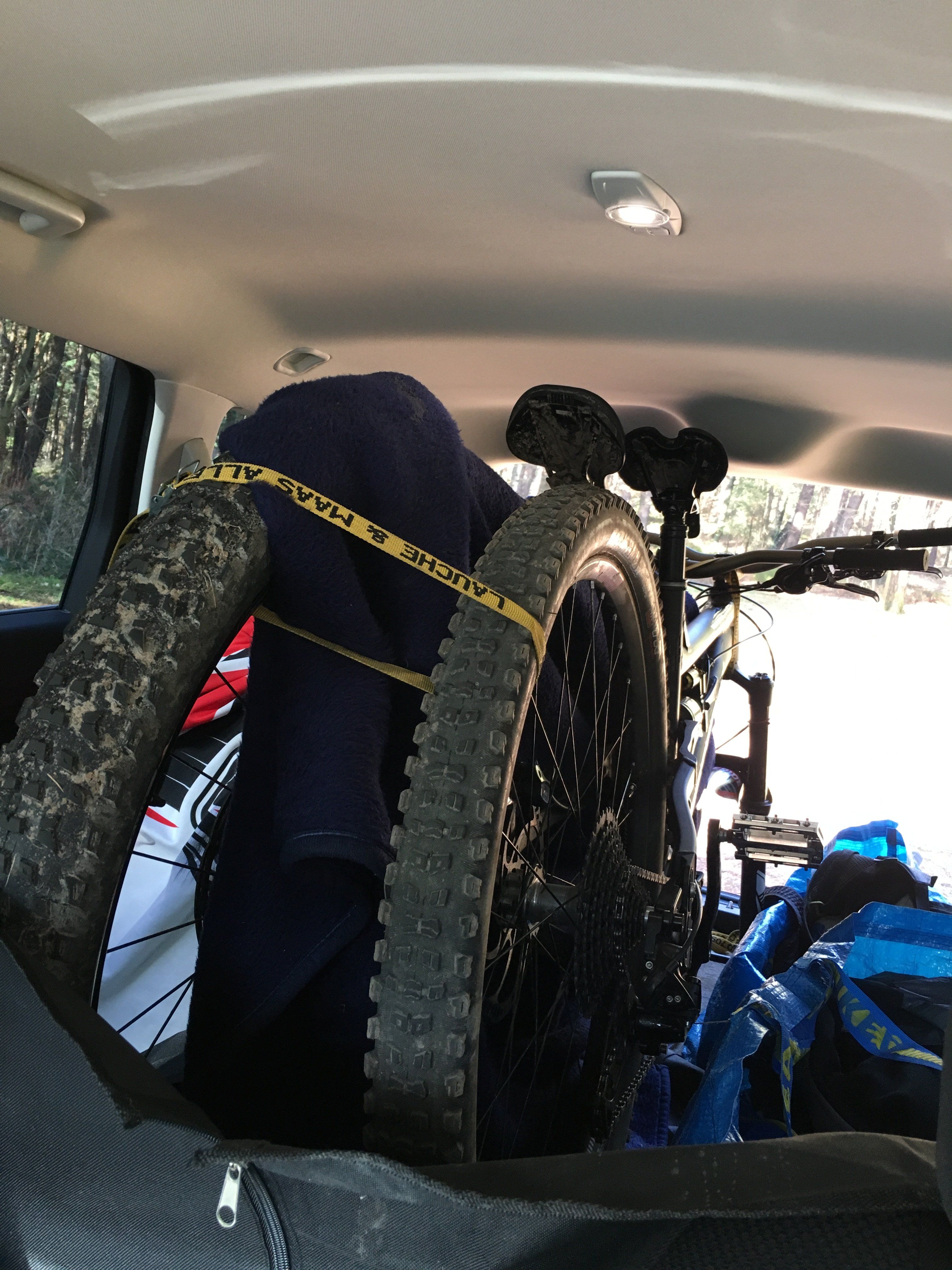

Ford Smax
Da geht gut was rein. 3DH bikes - 3 Personen und Klamotten für eine Woche inkl. Ersatz-Reifen und Ersatzteile

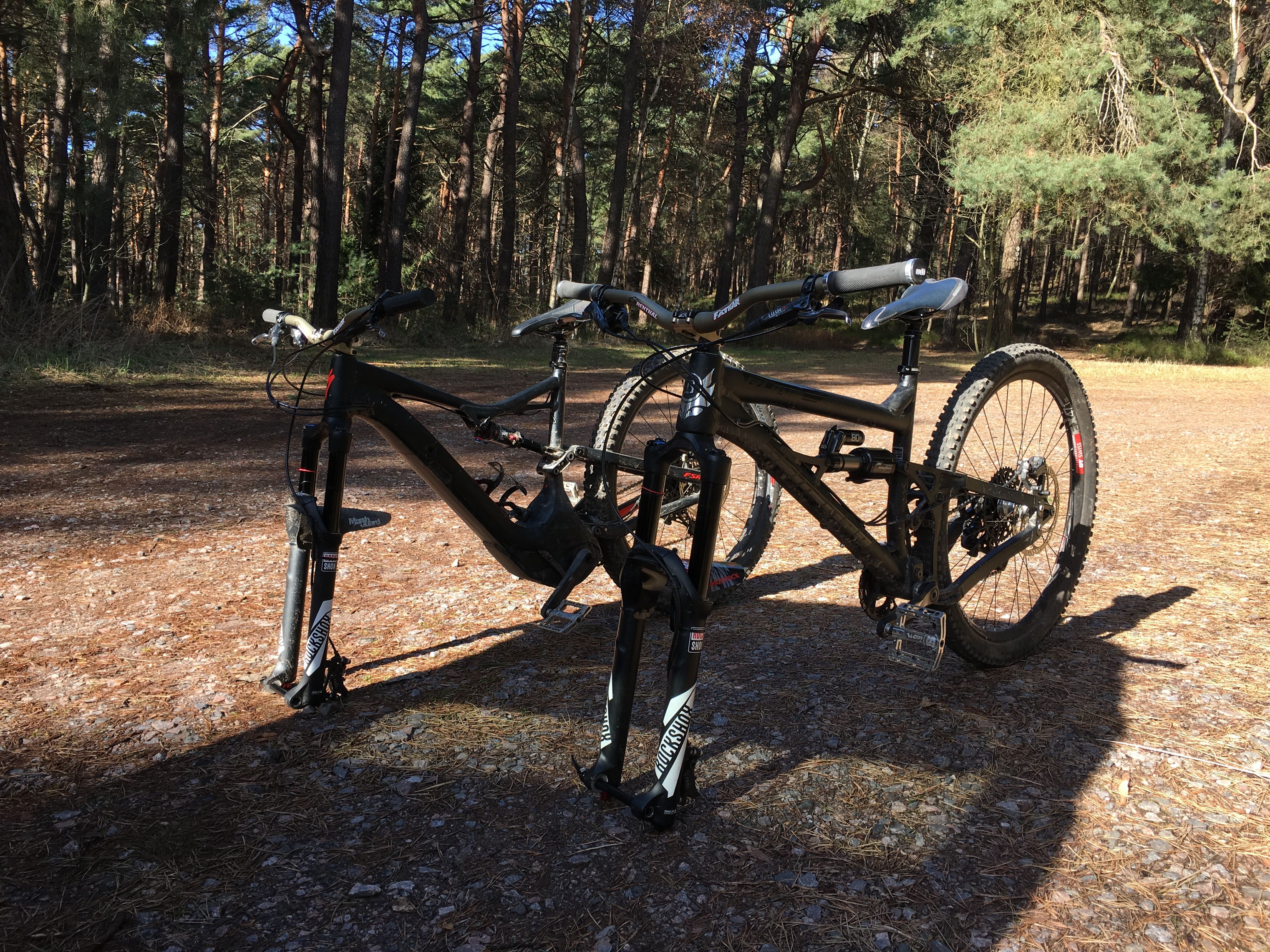

Im Moment hab ich samstags mein Rune und das Levo dabei. Erst 900-1000hm Rune und dann nochmal Levo und Trails suchen. :cool:
