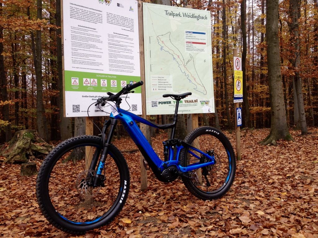

Hatte heute wie angekündigt das Giant Trance E 2 pro zum ausprobieren.:happyblush
Der Motor hat mich wirklich überzeugt, bin das meiste von der 27-30 km Runde in der zweiten stufe gefahren.
Was für mich ein perfektes Trettgefühl zwischen Unterstützung und Eigenleistung war.
Der Motor ist leiser als mein PW im Haibike aber man hört in dennoch, auch wenn das Geräusch bei weitem nicht mehr so kratzig ist wie beim PW.
Eher angenehm wie ein gut geschmiertes Getriebe.
Beim antritt hat der PW des öfteren ein loch wie wenn man ins lehre tritt, beim neuem im Giant spürt man davon gar nix.
Beim treten selber ist der tritt beim neuen viel runder und natürlicher, das eingreifen des Motors merkt man so gut wie gar nicht mehr.
Nur das schon beschriebene Pedal-zittern wenn man am Pedal steht ist mir negativ aufgefallen. Ansonsten geht der Motor in jeder Lebenslage und hat auch spürbar mehr Drehmoment als der PW.
Beim zurückfahren habe ich es dann in der höchsten Stufe krachen lassen was mit dem Motor eine menge spaß macht.
Für mich war der test heute sehr positiv. Die „blaue Göttin“ hat meine Erwartungen mehr als erfüllt und sorgt bei mir immer noch für ein breites grinsen.:biggrin::winkytongue::biggrin:
